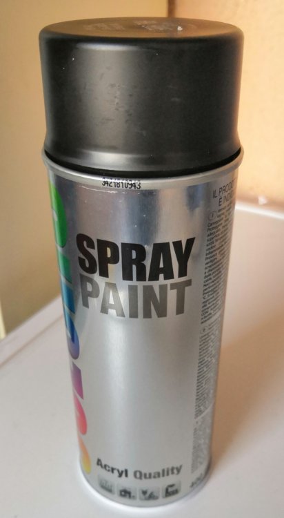

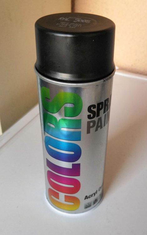

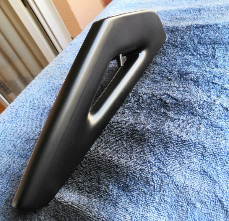

korny1976 Publicado 20 de Febrero del 2019 Denunciar Publicado 20 de Febrero del 2019 Pintar los triangulos de la consola, ahora en proceso de secado cuando los monte os diré impresiones y como queda. Hay q lijar la pieza para q agarre bien con madeja de lana de acero Responder

korny1976 Publicado 20 de Febrero del 2019 Denunciar Publicado 20 de Febrero del 2019 Ahora, korny1976 dijo: Para mi gusto han quedado bastante aceptable decir q no tiene brillo es negro mate pero en la foto se ve con brillo por la luz del plafon Responder
barrera Publicado 20 de Febrero del 2019 Denunciar Publicado 20 de Febrero del 2019 (editado) hace 1 hora, korny1976 dijo: Para mi gusto han quedado bastante aceptable decir q no tiene brillo es negro mate pero en la foto se ve con brillo por la luz del plafon Pues tiene buena pinta la verdad. Yo hace tiempo que quiero hacerlo y no me termino de decidir. Una vez lijado como quedan ?? Lo pregunto por si quedan bien y no haya necesidad de pintar. Los míos están fatal después de haber cambiado la radio 5 veces Editado 20 de Febrero del 2019 por barrera Responder
korny1976 Publicado 20 de Febrero del 2019 Denunciar Publicado 20 de Febrero del 2019 (editado) hace 1 hora, barrera dijo: Pues tiene buena pinta la verdad. Yo hace tiempo que quiero hacerlo y no me termino de decidir. Una vez lijado como quedan ?? Lo pregunto por si quedan bien y no haya necesidad de pintar. Los míos están fatal después de haber cambiado la radio 5 veces Una vez lijado quedan mal la verdad pero lisitos para q agarre bien la pintura, q donde más me he esmerado es en la parte superior q es donde más se pelan y más ala vista está, para soltarlos primero sueltas el q va amarrado ala consola es como una tortx pero con cabeza, luego abres el cenicero y tiras fuerte para arriba desde la tapa de la palanca de cambios, subes la tapa para arriba con el fuelle sin sacar el pomo ni nada, y verás un tornillo q sujeta el otro extremo del asa, hay otro junto al clima q no se ve, yo como no lo sabia de tanto tirar se ha roto la sujeción de ese tornillo pero después encaja igual de bien, así q sin miedo. Editado 20 de Febrero del 2019 por korny1976 Responder
barrera Publicado 21 de Febrero del 2019 Denunciar Publicado 21 de Febrero del 2019 hace 23 horas, korny1976 dijo: Una vez lijado quedan mal la verdad pero lisitos para q agarre bien la pintura, q donde más me he esmerado es en la parte superior q es donde más se pelan y más ala vista está, para soltarlos primero sueltas el q va amarrado ala consola es como una tortx pero con cabeza, luego abres el cenicero y tiras fuerte para arriba desde la tapa de la palanca de cambios, subes la tapa para arriba con el fuelle sin sacar el pomo ni nada, y verás un tornillo q sujeta el otro extremo del asa, hay otro junto al clima q no se ve, yo como no lo sabia de tanto tirar se ha roto la sujeción de ese tornillo pero después encaja igual de bien, así q sin miedo. Muchísimas gracias por la respuesta pero la razón de no pintarlos es en parte pereza y en parte por cómo quedarán. Y ya sé cómo se quitan ya las he sacado alguna vez , pasé de un din a doble din y de hecho los que llevo no son los de serie Un saludo !! Responder
korny1976 Publicado 21 de Febrero del 2019 Denunciar Publicado 21 de Febrero del 2019 hace 12 minutos, barrera dijo: Muchísimas gracias por la respuesta pero la razón de no pintarlos es en parte pereza y en parte por cómo quedarán. Y ya sé cómo se quitan ya las he sacado alguna vez , pasé de un din a doble din y de hecho los que llevo no son los de serie Un saludo !! Pues ya te digo q a mi personalmente me ha gustado como ha quedado tienen prácticamente el mismo tono q los plásticos de la radio o muy muy símil y mate Responder

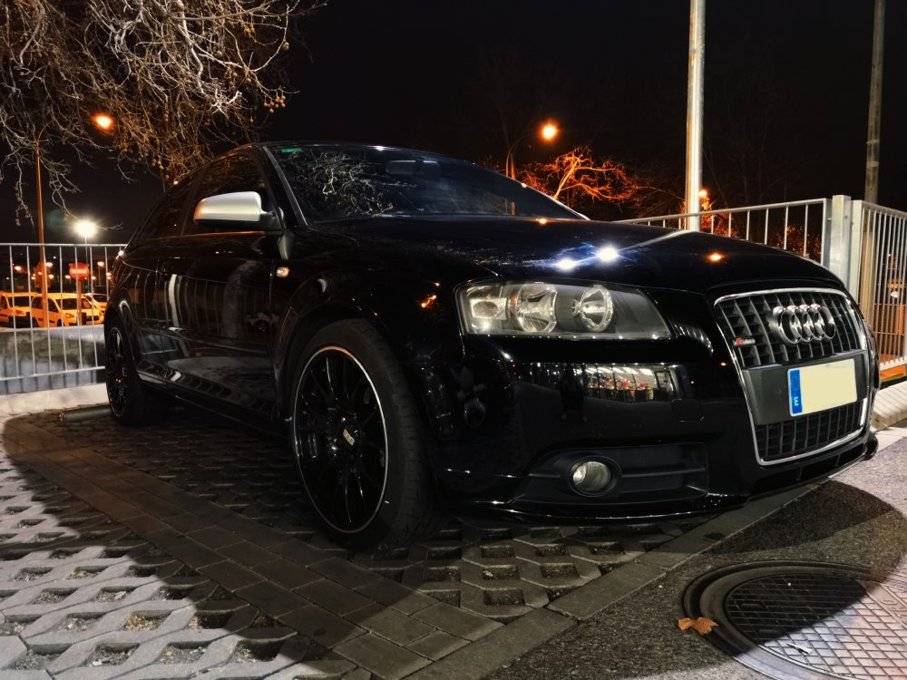

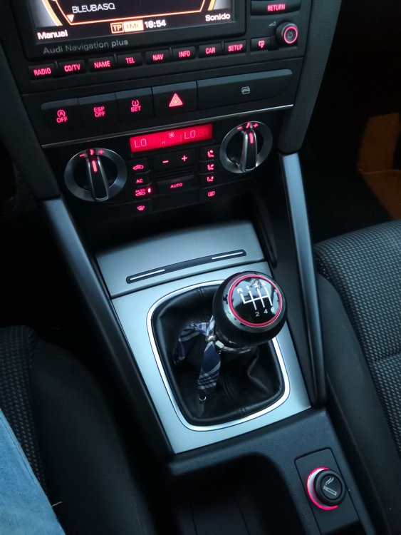

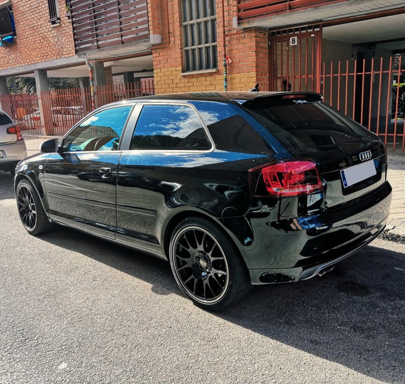

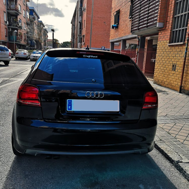

amazin Publicado 5 de Marzo del 2019 Denunciar Publicado 5 de Marzo del 2019 (editado) Hace tiempo que no me pasaba por aquí He hecho algunas cosillas desde entonces, como poner difusor trasero de S3, pintar espejos cromo mate como el S3. matricula pequeña delantera y finalmente cambiar el cenicero por el portaobjetos algo que recomiendo bastante es muy practico. Mis próximas modificaciones serán las colas de aliexpress que tienen que llegarme, las taloneras del S3, parrilla panel abeja negra entera y poner un pomo nuevo que el mio ya tiene bastante uso... Os dejo con unas fotillos: Editado 5 de Marzo del 2019 por amazin Responder

A4carlosA4 Publicado 6 de Marzo del 2019 Denunciar Publicado 6 de Marzo del 2019 En 5/3/2019 a las 14:09, amazin dijo: Hace tiempo que no me pasaba por aquí He hecho algunas cosillas desde entonces, como poner difusor trasero de S3, pintar espejos cromo mate como el S3. matricula pequeña delantera y finalmente cambiar el cenicero por el portaobjetos algo que recomiendo bastante es muy practico. Mis próximas modificaciones serán las colas de aliexpress que tienen que llegarme, las taloneras del S3, parrilla panel abeja negra entera y poner un pomo nuevo que el mio ya tiene bastante uso... Os dejo con unas fotillos: Muy chulo compañero. Llevas separadores? Responder
amazin Publicado 6 de Marzo del 2019 Denunciar Publicado 6 de Marzo del 2019 hace 41 minutos, A4carlosA4 dijo: Muy chulo compañero. Llevas separadores? Gracias jeje No no llevo son neumáticos 225 estirados y por el ET de las llantas se quedan asi. De todas formas me gustaría sacarlas detrás con separadores de 1.5cm Responder
