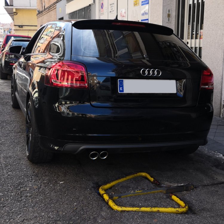

amazin Publicado 7 de Marzo del 2019 Denunciar Publicado 7 de Marzo del 2019 Hoy he puesto las colas de AliExpress que recomendó el compañero @RaulCS aunque por debajo se ven las colas mirando hacia abajo de serie el cambio es más que decente. Aquí dejo una fotillo Responder

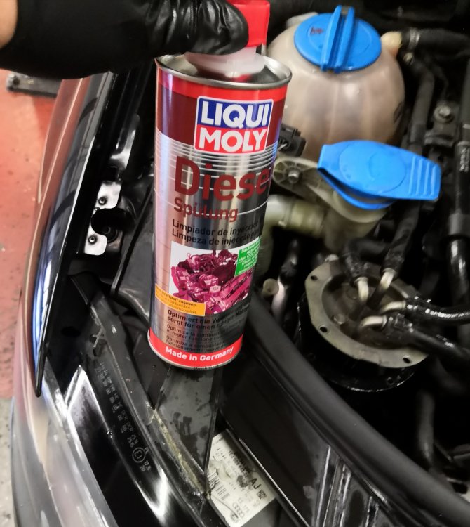

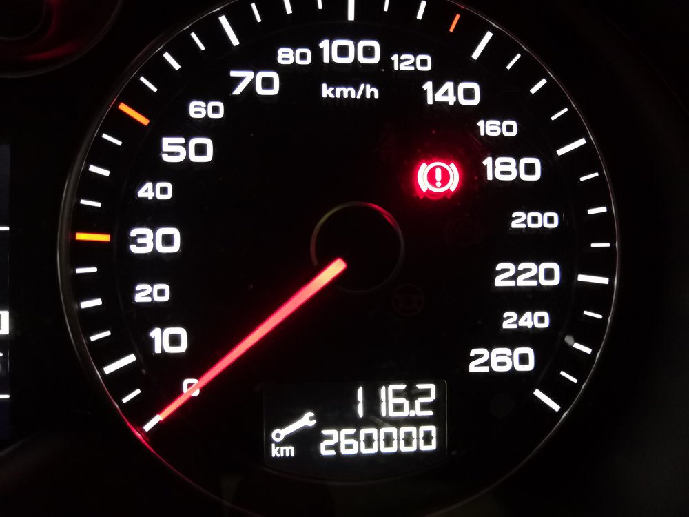

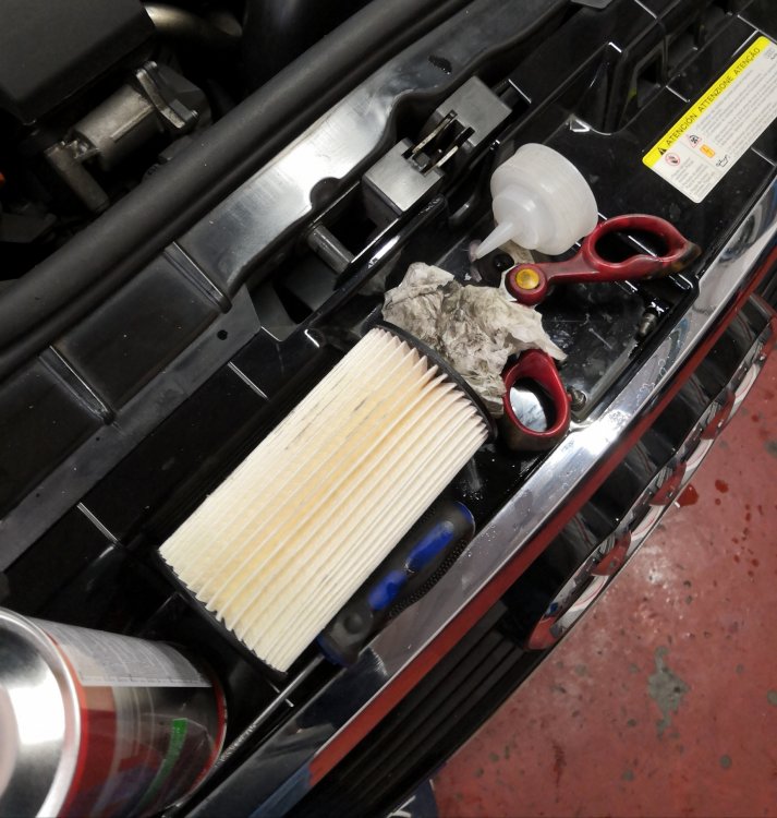

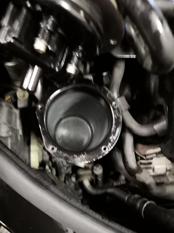

korny1976 Publicado 1 de Abril del 2019 Denunciar Publicado 1 de Abril del 2019 Cambio de aceite y filtros+limpiador de motor liqui moly y limpiador inyección de liqui moly también+reset inspección con vagcom, todo perfecto sin ningún problema Responder
