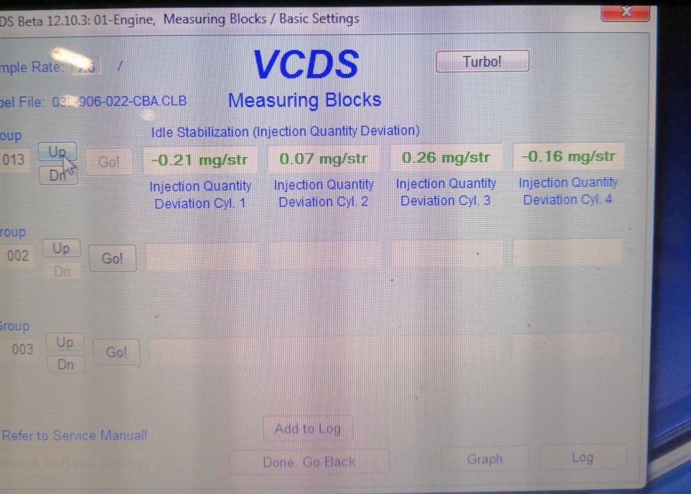

korny1976 Publicado 2 de Abril del 2019 Denunciar Publicado 2 de Abril del 2019 hace 21 horas, korny1976 dijo: Cambio de aceite y filtros+limpiador de motor liqui moly y limpiador inyección de liqui moly también+reset inspección con vagcom, todo perfecto sin ningún problema Tras la limpieza de inyección Con el aditivo los valores de inyección en vagcom son estos a relenti, y motor en caliente a ver si alguien sabe si los valores están bien o dentro de lo normal si he notado junto con el limpiador de motor interno de liqui, una bajada de ruido del motor algo considerable, en marcha un poco más silencioso y consumo normal más o menos Responder
