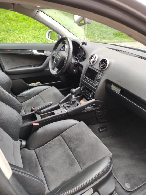

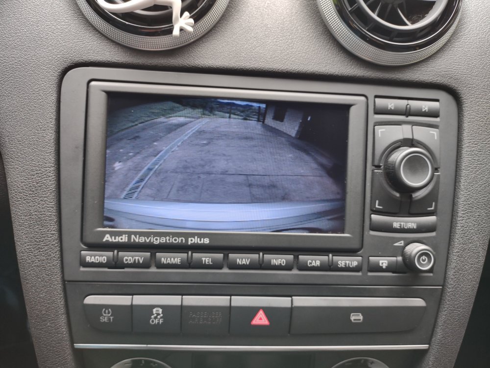

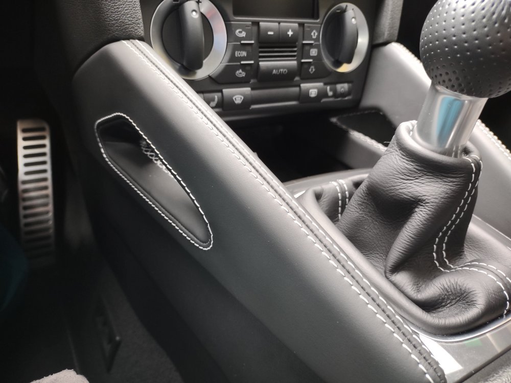

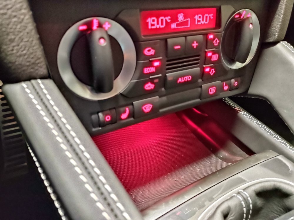

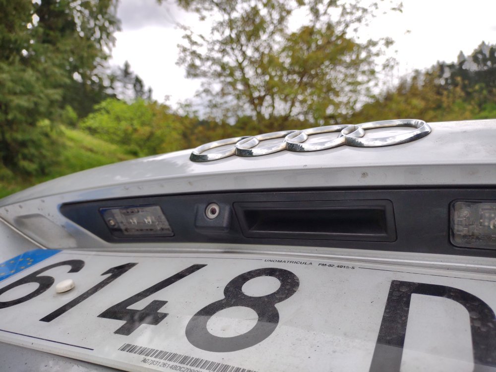

Publicado (editado)
Bueno,
Hoy ha sido dia largo, hacia muuuuucho tiempo que no le dedicaba tanto tiempo a un coche, y menos al A3.
Hoy ha tocado lo siguiente;
-Camara de marcha atras de Q7 con centralita Kufatec.
-Ya que estaba pasando cables, he tirado cable para montar sensores de aparcamiento delanteros.
-Ya que tenia que sacar el navi, he montado la botonera restyling
-Ya que desmontaba la botonera, he sacado el clima y le he puesto la iluminacion del portaobjetos inferior
-Ya que el clima estaba fuera, he cambiado los triangulos de la consola, por unos tapizados en piel.
Como veis tenia un buen 'poyakes'...y alguno se ha quedado en el tintero.
Total, todo montado y funcionando. Sensaciones dispares: la camara funciona muy bien, entra super rapido y la imagen es nitida, peeeeero casi parece que es en escala de grises. Supongo que no se le puede pedir mas a una camara del 2007 y un navegador del 2004. La botonera restyling, no cuadra tan perfecta como la pre...pero habia que ponerla para mas adelante poner el boton para los sensores delanteros. Lo que si es una pasada, son los triangulos tapizados, maravilla.
Os dejo unas fotos.
Un saludo

Justo estoy yo mirando ahora el tema triángulos y cámara, jejeje. Por los triángulos, los tengo más o menos vistos, imagino que los has comprado ya tapizados, ¿o los has mandado a tapizar? Por el tema de la cámara, ¿podrías indicar las referencias? ¿Has tenido que codificar luego para que se encienda al poner marcha atrás?
hace 19 horas, P_BLO dijo:
Buenas,
Si, los triangulos los compre tapizados en Ebay.
Respecto a la camara, segui este brico;
https://www.audizine.com/forum/showthread.php/265957-RNS-E-amp-Rear-View-Camera
En el aparece el material que hay que comprar. El interface y cableado es de Kufatec (comprado nuevo en su web) y la manilla con la camara de un Q7 4L (comprado tambien en Ebay).
Respecto al coding, basta con poner el canal de adaptacion 4 del RNS-E de 0 a 1 para que active esa entrada de video al meter marcha atras.
Un saludo
