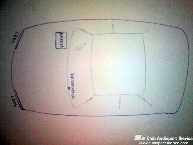

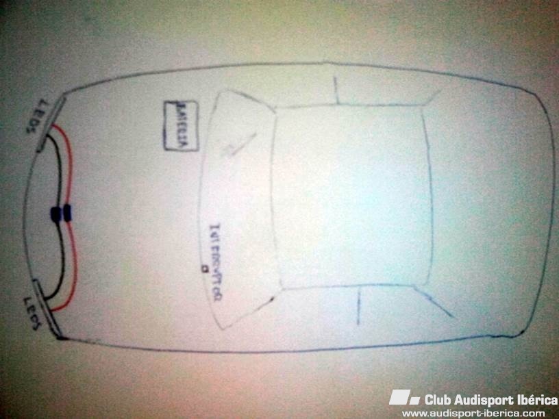

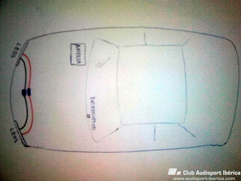

varito_calvito Publicado 18 de Diciembre del 2013 Autor Denunciar Publicado 18 de Diciembre del 2013 Muchas gracias adri ; ) Me he hecho un cutre esquema : Aquí estan los leds la batería y el interruptor. Unimos el + con el otro + de la otra tira de leds para que nos quede solo un + y lo mismo con los - Responder

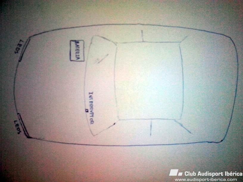

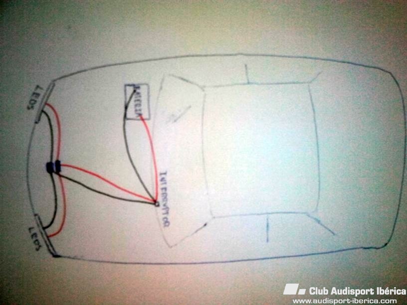

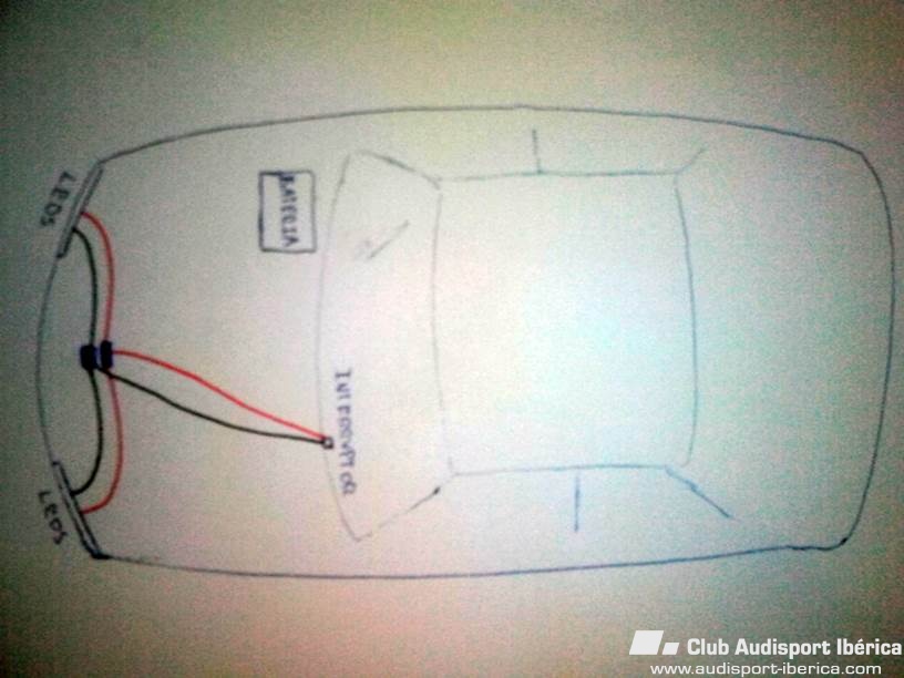

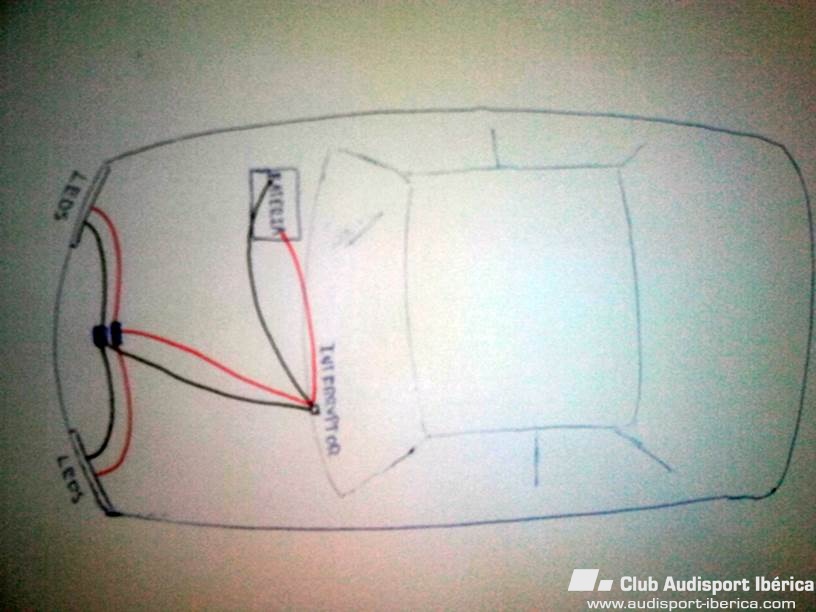

varito_calvito Publicado 18 de Diciembre del 2013 Autor Denunciar Publicado 18 de Diciembre del 2013 Nos llevamos el + y el - a cada lado del interruptor. Y por ultimo los conectamos a la bateria: Seguramente este mal, pero es lo que se me ocurre. Lo que quiero es poder apagar los leds desde dentro con el interruptor. Darme ideas o decirme que falla jeje S2 Responder
AdriA4TDI Publicado 18 de Diciembre del 2013 Denunciar Publicado 18 de Diciembre del 2013 Al interruptor lleva solo uno de los cables,no hace falta que lleves los dos.De hecho si es un interruptor simple solo puedes llevar uno. Como tendrás que enchufarlo al borne 15,para que no te queden encendidos si bajas del coche,ya pones el interruptor en el positivo y listo. Vamos,yo lo haria asi. Responder
