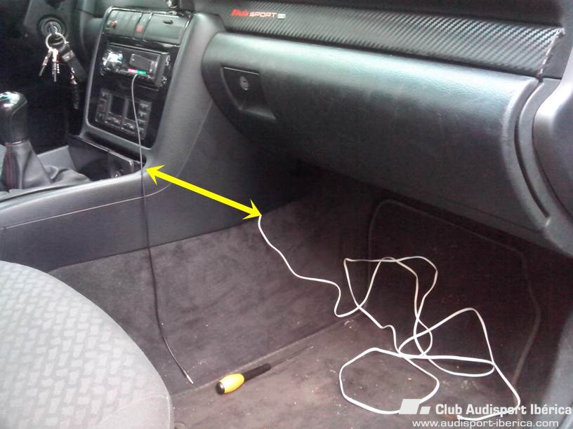

varito_calvito Publicado 19 de Diciembre del 2013 Autor Denunciar Publicado 19 de Diciembre del 2013 Vale pues mañana corto el otro cable y empalmo bien jeje. Esto es lo que he conseguido hoy: Como ya he dicho, al apagar el coche y cerrarlo las luces siguen encendidas, y no es plan de gastar bateria... La otra duda que me surge es por donde pasar el cable desde el reposapies del copiloto (donde irán los leds) hasta los cables del mechero para empalmarlos. Hoy lo he intentado por aquí, pero no se si es viable: Espero que sepais decirme, en cuanto lo monte bien hago brico S2 Responder
AdriA4TDI Publicado 20 de Diciembre del 2013 Denunciar Publicado 20 de Diciembre del 2013 Hombre claro que es viable,hay sitio y sitio en este coche para pasar de todo,es una maravilla.Mires por donde mires hay sitio.Mira de pasarlos por donde te parezca más de serie.No coger y tirar cable asi a lo loco,que después es un lio Un saludo! Responder

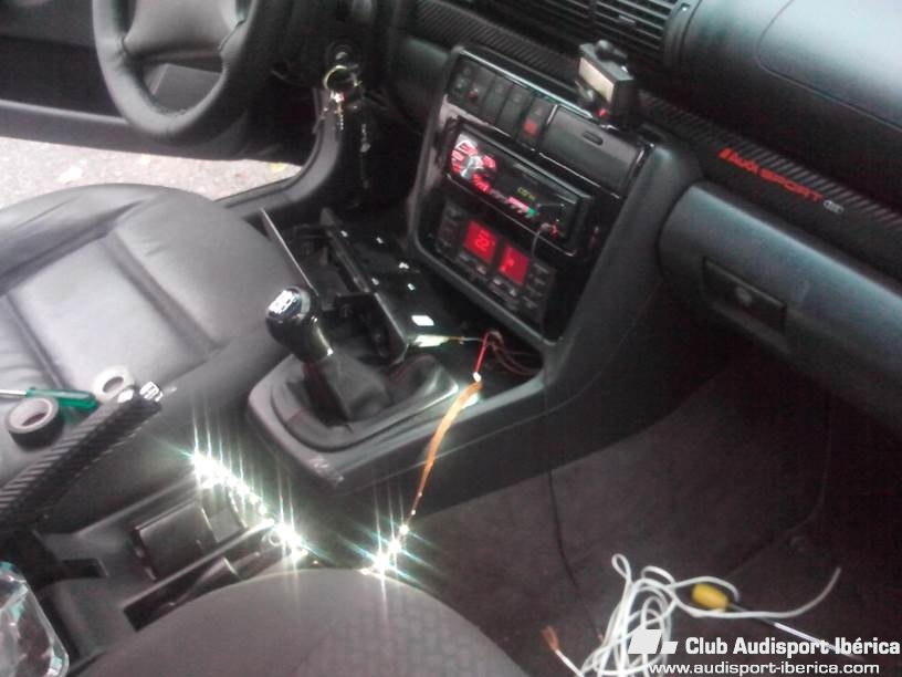

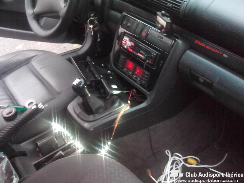

varito_calvito Publicado 20 de Diciembre del 2013 Autor Denunciar Publicado 20 de Diciembre del 2013 Buenas, otra vez jeje. Al final la forma que yo creía que era la más corta no la pude llevar a cabo, así que: Cuando tenga los de delante, los de detrás y el mechero funcionando haré BRICO, que ahora estoy mejorando la instalación y tal. Pues efectivamente, me equivoqué de cables, el negro ha de ir con el marrón, y el rojo con el azul clarito más finito. Queda tal que así: Responder
varito_calvito Publicado 20 de Diciembre del 2013 Autor Denunciar Publicado 20 de Diciembre del 2013 Ahora se encienden y se apagan al encender las de posición, como yo quería :spiteful: Vuelven las dudas, la primera es: ¿Cómo puedo empalmar dos cables a un mismo cable?, es decir, los cables del mechero ahora están empalmados con los de los leds, bien, pues como hago para empalmar los del mechero donde antes?. A parte de los del mechero tambien necesitaré enchufar los de los otros leds del lado del conductor. La segunda duda es lo del clima, no me quedo muy claro que botones tocar para cambiar de canal jeje, si pudieras aclararmelo Adri jeje. Pues eso, muchas gracias, y siento que esto parezca una consulta. S2 Responder

AdriA4TDI Publicado 20 de Diciembre del 2013 Denunciar Publicado 20 de Diciembre del 2013 Yo es que no me enteré muy bien de la pregunta.Cortaste los cables del mechero??Para empatarlos pues lo rapido es usar fichas/clemas/regletas (es que en cada sitio le llaman de una forma) como las que usan los electricistas que tienen dos tornillos y estan recubiertas de plastico..No se que mas nombres tienen. Responder
