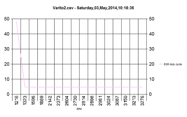

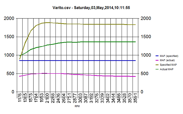

varito_calvito Publicado 4 de Mayo del 2014 Autor Denunciar Publicado 4 de Mayo del 2014 Pues efectivamente son esas, no le veo problema tanpoco, se ponen un poco más a la derecha y listo, la cosa es que alumbren bien jaja Bueno hoy me he bajado al coche y nada más encenderlo se me ha encendido el piloto de los frwnos, he apretado el pedal dos veces y se ha quitado. Como me he mosqueado he ido a ver que pasaba y esta el depósito de líquido de freno carcomido (luego pongo foto). Si me llega a haber avisado antes lo pillaba en el desguace...caguen! Otra cosa es que he visto un tubo roto en el motor, al encender el coche, al realentí, absorbe aire y al acelerar lo expulsa. Este tubo va directo a la egr. No se si tendrá que ver con que no sople el turbo. Viendo todas las "averías" que tiene me da a mi que esta semana se va al taller y que me lo dejen niquelao S2 Responder

duke80 Publicado 5 de Mayo del 2014 Denunciar Publicado 5 de Mayo del 2014 Error VagCom 00575 - Intake Manifold Pressure 17-10 - Control Difference - Intermittent Tiene toda la pinta de que la culpa la tienen los tubos de vacío, en concreto el que entra a la centralita y está conectado al MAP. Un saludo Responder
varito_calvito Publicado 5 de Mayo del 2014 Autor Denunciar Publicado 5 de Mayo del 2014 Pranksman las medidas son: Twitter delanteros: 3" (inch-pulgadas) Altavoces puertas delanteras: 5" Altavoces bandeja trasera: 6,5" Para la próxima vez ya lo sabes. (Los que llevan altavoces también en las puertas traseras no tengo ni idea de las medidas). Gracias duke, la verdad es que veo eso y me quedo igual, no las entiendo jajaja pero supongo que estará para el arrastre porque en las cuestas arriba tengo que bajarme a empujar. Si, tengo entendido que ese tubo era probable que se obstruyera de aceite y no dejaba leer a la centralita los valores. Fui ayer al desguace y creo recordar que había depósitos de liquido de frenos a pares jajaja S2 Responder
