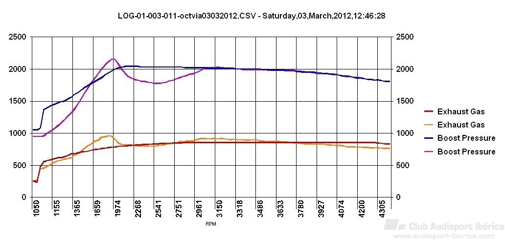

duke80 Publicado 5 de Mayo del 2014 Denunciar Compartir Publicado 5 de Mayo del 2014 Gracias duke, la verdad es que veo eso y me quedo igual, no las entiendo jajaja pero supongo que estará para el arrastre porque en las cuestas arriba tengo que bajarme a empujar. Si, tengo entendido que ese tubo era probable que se obstruyera de aceite y no dejaba leer a la centralita los valores. Fui ayer al desguace y creo recordar que había depósitos de liquido de frenos a pares jajaja S2 La línea verde claro indica la presión que demanda la centralita. La línea verde es la presión real del turbo (la que está dando). La línea verde tendría que intentar ir lo más pareja posible a la línea verde claro. Este log es de un turbo que si funciona (líneas azul y morado) La diferencia entre esta gráfica y la tuya es bastante clara... Responder Enlace al comentario Compartir en otros sitios web More sharing options...
varito_calvito Publicado 5 de Mayo del 2014 Autor Denunciar Compartir Publicado 5 de Mayo del 2014 Si, mi turbo no sopla jaja. Miraté el whats app S2 Responder Enlace al comentario Compartir en otros sitios web More sharing options...

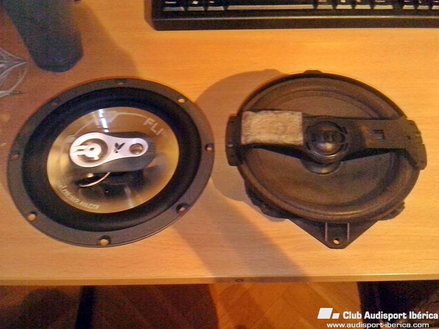

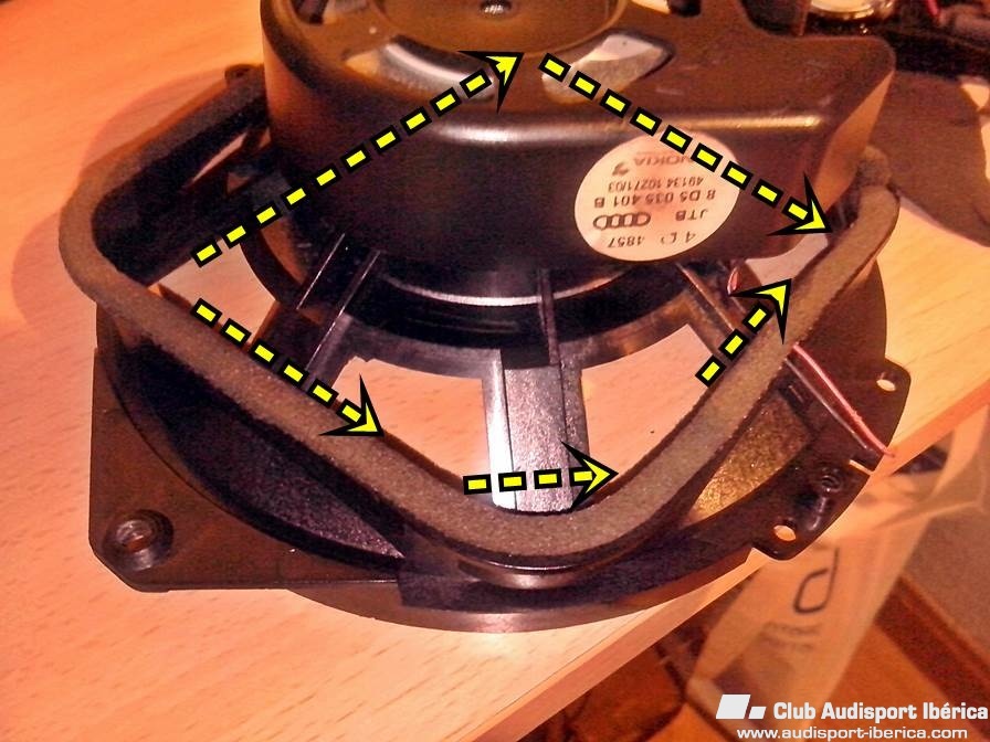

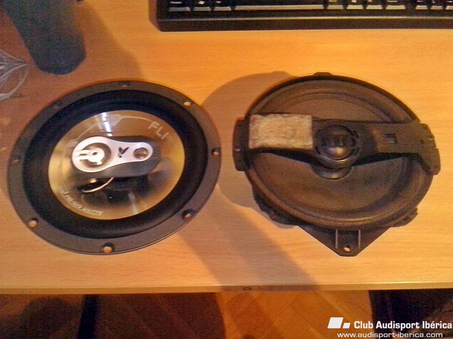

varito_calvito Publicado 7 de Mayo del 2014 Autor Denunciar Compartir Publicado 7 de Mayo del 2014 Bueno, retomo el hilo para decir que tengo el coche que parece una patera. Ayer me llegaron los altavoces, pues como no tengo tiempo solo he podido comprobar si funcionan. La cosa es que tengo el parachoques de duke en el maletero, las antinieblas por ahí sueltas, las colas de escape rs por ahí tambien, un monton de plafones luces y cables, la bandeja trasera desmontada, la luz de freno por ahí tirada...un cristo vamos. A parte de que el coche no tira una M y que voy medio sin frenos el coche va muy bien jajaja Os pongo fotos de los altavoces de serie vs los altavoces que he pillado Y aquí pongo lo que creo que hay que cortar para que encajen los altavoces nuevos en el coche: Y para rematar un video que hice ayer para ver como suena: En ese canal voy a empezar a subir videos solo del coche y a compartirlos por aquí, esta noche haré uno de aceleración, para que veais la tortuga que llevo. S2 Responder Enlace al comentario Compartir en otros sitios web More sharing options...

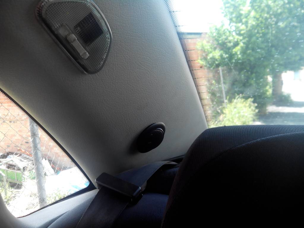

seresmi Publicado 8 de Mayo del 2014 Denunciar Compartir Publicado 8 de Mayo del 2014 Pranksman las medidas son: Twitter delanteros: 3" (inch-pulgadas) Altavoces puertas delanteras: 5" Altavoces bandeja trasera: 6,5" Estás seguro ??? Te refieres al Twitter que va al lado de la maneta ??? Los de las puertas delanteras son de 4"1/2 Saludos. Responder Enlace al comentario Compartir en otros sitios web More sharing options...

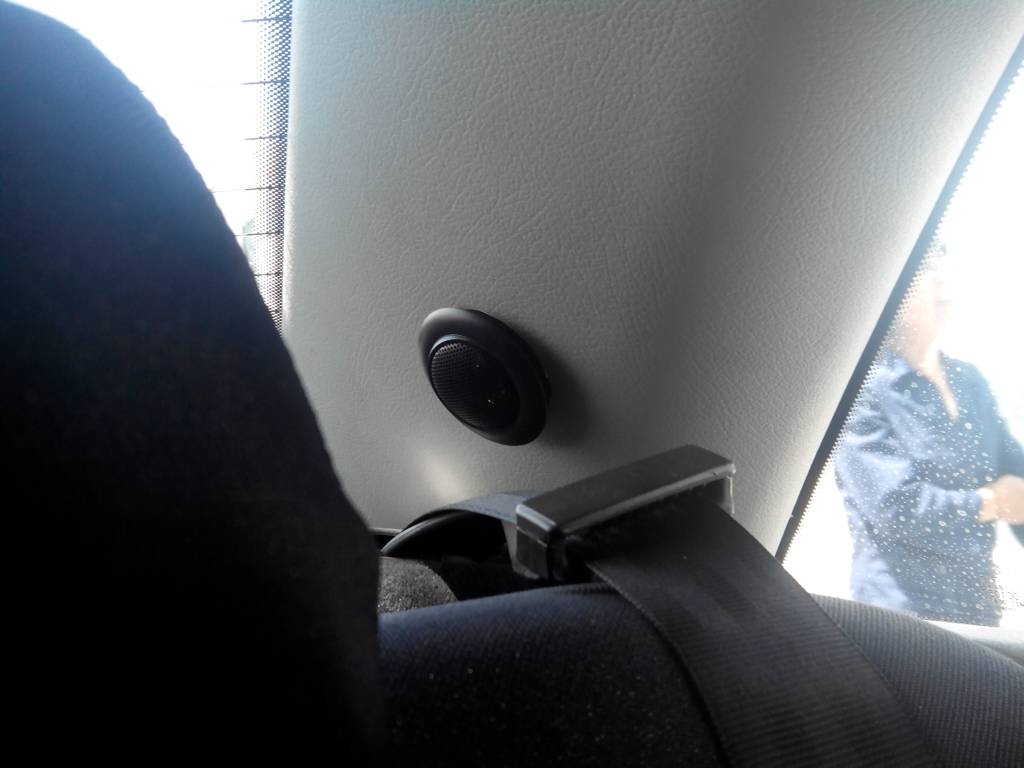

javicolodro Publicado 8 de Mayo del 2014 Denunciar Compartir Publicado 8 de Mayo del 2014 Mira donde yo llevo los tuister de vias separadas Yo lo pongo aki las fotos por si te da alguna idea ati. Enviado desde mi S5 Responder Enlace al comentario Compartir en otros sitios web More sharing options...

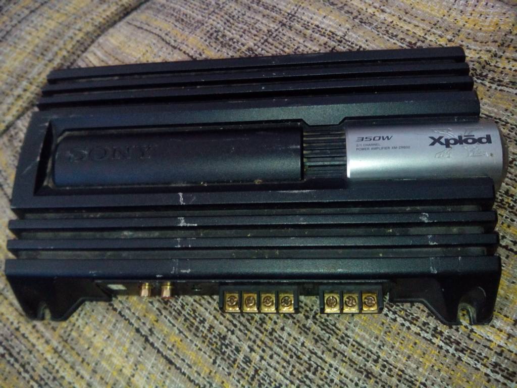

javicolodro Publicado 8 de Mayo del 2014 Denunciar Compartir Publicado 8 de Mayo del 2014 Y aki una etapa que me a regalado un amigo. Es una sony xplod de 350w de 2 canales o 1 canal. Enviado desde mi S5 Responder Enlace al comentario Compartir en otros sitios web More sharing options...
