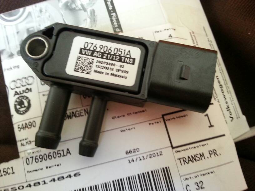

audisline Publicado 31 de Marzo del 2013 Autor Denunciar Publicado 31 de Marzo del 2013 Esta es la pieza que tiene que cambiar, es muy muy sencillo. Cuando tenga un hueco, tengo pensado hacer un brico. Si tiene alguna duda, me puede ir preguntando. S2 Responder
audisline Publicado 31 de Marzo del 2013 Autor Denunciar Publicado 31 de Marzo del 2013 Esta es la pieza con la nueva ref. a simple vista es igual. Enviado desde mi GT-I9300 usando Tapatalk 2 Responder
