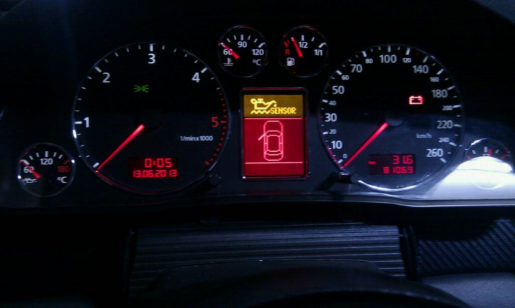

jesus20329 Publicado 12 de Junio del 2013 Autor Denunciar Publicado 12 de Junio del 2013 Como me gusta reflejar este hilo, hoy ya tengo montado él carter con él sensor, y está tarde me han cambiado él fis, acabó de montar él cuadro, y para muestra.....un boton Enviado desde mi HTC Desire usando Tapatalk 2 Responder
jesus20329 Publicado 12 de Junio del 2013 Autor Denunciar Publicado 12 de Junio del 2013 Y como ya se ha hecho tarde, mañana cableare él sensor que dolo son tres cables, positivo, masa y al cuadro Enviado desde mi HTC Desire usando Tapatalk 2 Responder
nachopassat Publicado 12 de Junio del 2013 Denunciar Publicado 12 de Junio del 2013 (editado) Enorabuena jesus, entre el volante y ese cuadro en blanco va a dar gusto meterse en tu coche Editado 12 de Junio del 2013 por nachopassat Responder
zeimon Publicado 12 de Junio del 2013 Denunciar Publicado 12 de Junio del 2013 Brutal, bonito bonito. Cuando digo que eres un artista... Por cierto has cambiado los kms del nuevo cuadro. Desde el móvil parece que tiene 810 mil kms. Un abrazo Enviado desde mi GT-S5839i usando Tapatalk 2 Responder

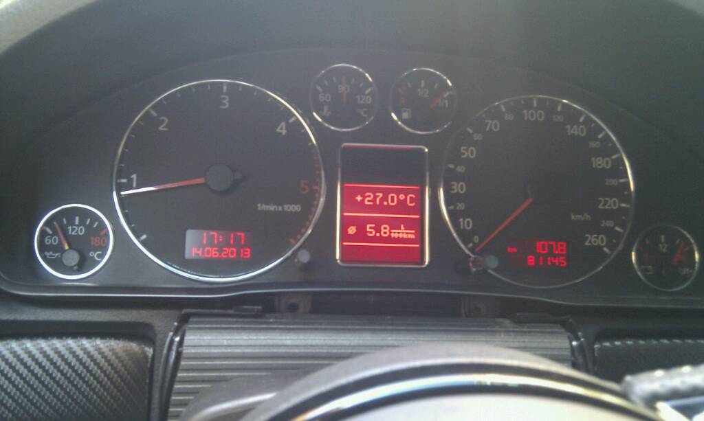

jesus20329 Publicado 14 de Junio del 2013 Autor Denunciar Publicado 14 de Junio del 2013 Bueno, aquí ya con el carter cableado, ya no dale la aceite y marca la temperatura del aceite Enviado desde mi HTC Desire usando Tapatalk 2 Responder
zeimon Publicado 14 de Junio del 2013 Denunciar Publicado 14 de Junio del 2013 Todo un éxito no? El fis lo has cambiado tu o lo has llevado algún sitio? Precio? Bueno jesús pocas cosas más te quedan por hacer, o tienes algo pensado? Que se yo que no te puedes estar quieto je je. Un abrazo Enviado desde mi GT-S5839i usando Tapatalk 2 Responder
jesus20329 Publicado 14 de Junio del 2013 Autor Denunciar Publicado 14 de Junio del 2013 El fis me Lo ha cambiado un currante de un APP, 50 pavos, ni caro ni barato, y sí algo llevó en mente, el microprocesador de los fallos de luces que ya Lo tengo en mi poder y tengo la conexión controlada Enviado desde mi HTC Desire usando Tapatalk 2 Responder
