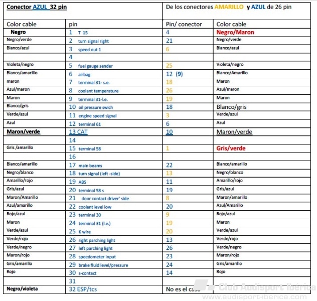

Bueno este creo que es un aporte interesante. Aqui se ve un brico de alguien que paso de un cuadro con conectores de 26 pines a conectores de 32 del año 98 sin can bus
http://www.uwespethmann.de/bilderauto/Umpinliste97-%3E98.pdf
Editado por zeimon
De este brico cojo varias cosa interesante que practicamente finaliza con las dudas que tenia y ya prodria iniciar el proceso de cambio, en este brico para los pins de ABS y AIRBAG del cuadro 32x3 utiliza los pins de ABS y AIRBAG INVERTIDOS del cuadro 26x2, el pin, el pin 5 " hora-salida" del conector amarillo, lo empareja con el pin 11 " salida de señales de tiempo en parado" del conector verde (32). Una duda que me queda es el pin 5 "cable W" del conector verde lo empareja con el pin 24 "inmobilizador" del conector amarillo (26), pero en mi caso dado que tengo el inmo anulado pues no tengo problemas, esto es muy importante para los que no tengan ek inmo anulado. Bueno en breve voy a empezar a cablear los contactos de las puertas, portón y capó hasta el cuadro para iniciar el cambio. :hammer2::bye1:

Jesus, ya tengo los cambios de pin's de 26 a 32. Resulta que en el conector donde va el dichoso "cable w", el hombre pone que no hay pin, por lo tanto, no ha tenido ningun problema...
Si quieres, intento poner aqui lo que tengo, es un documento word y esta en rumano, pero los pin's a cambiar se ven muy bien, estan escritos a colores. Hasta que tenga...ganas de traducirlo en castellano, y a ver como lo hago porque no puedo editarlo :ranting2:
