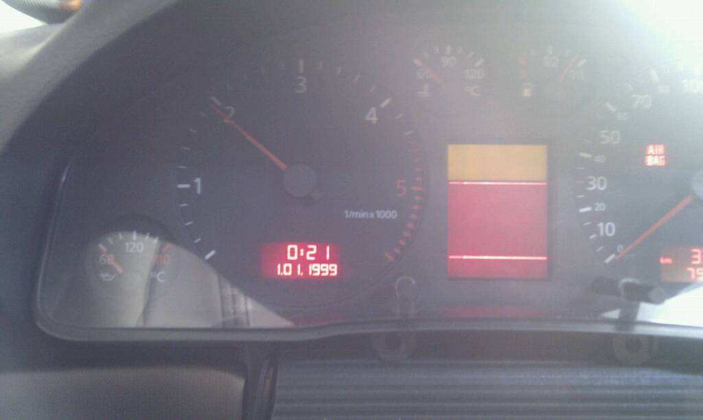

jesus20329 Publicado 2 de Mayo del 2013 Autor Denunciar Publicado 2 de Mayo del 2013 Bueno señores, un pasito más de momento el cuentarevoluciones ya funciona Enviado desde mi HTC Desire usando Tapatalk 2 Responder

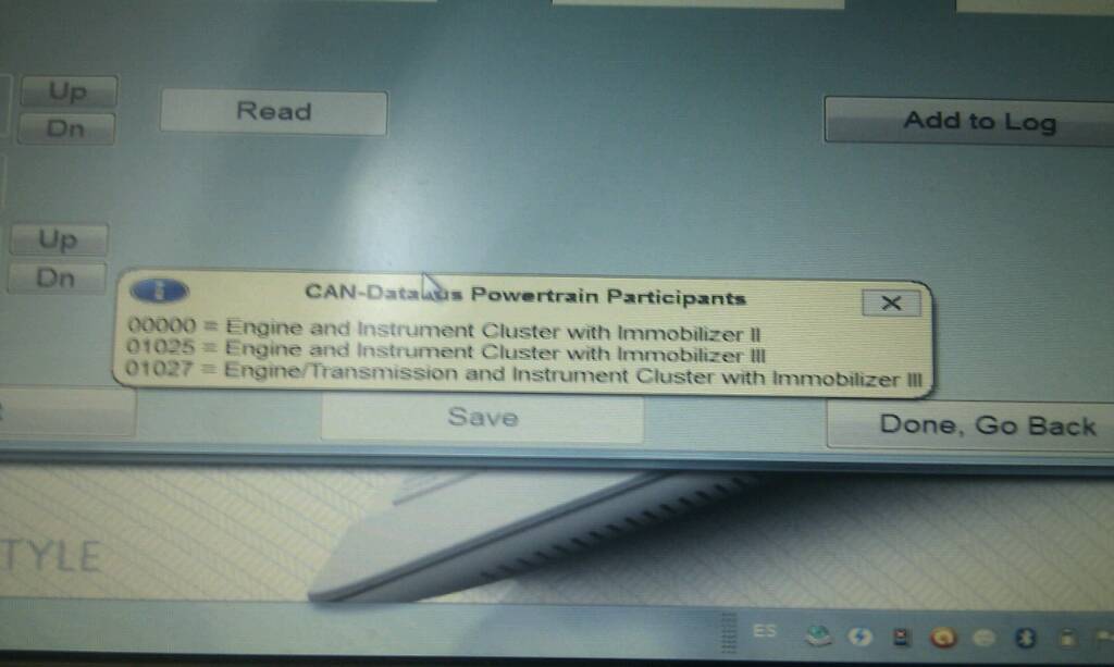

jesus20329 Publicado 2 de Mayo del 2013 Autor Denunciar Publicado 2 de Mayo del 2013 Tracker en 17 instrumentos, Adaptación- canal 60 es único canal que hace referencia directa al cuadro, como valor tiene marcado 01025 y Lo he cambiado a 0, ahora pongo una foto para que Lo entendías, me sigue marcando airbag, pero no he encontrado el canal del airbag ni ningún otro para cambiar a valor analógico Enviado desde mi HTC Desire usando Tapatalk 2 Responder

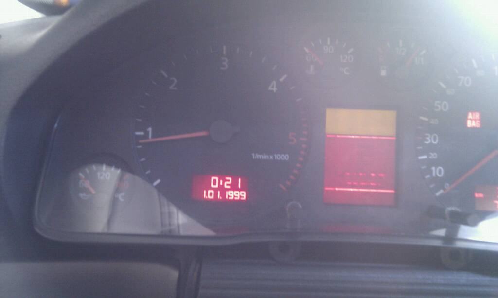

jesus20329 Publicado 2 de Mayo del 2013 Autor Denunciar Publicado 2 de Mayo del 2013 Enviado desde mi HTC Desire usando Tapatalk 2 Responder
jesus20329 Publicado 2 de Mayo del 2013 Autor Denunciar Publicado 2 de Mayo del 2013 Bueno señal de airbag apagada, la solucion está en el empadronamiento de los pin, estandarte probarse el coche a ver que más descubro Enviado desde mi HTC Desire usando Tapatalk 2 Responder

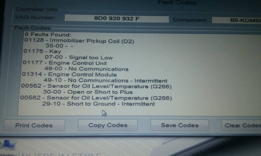

jesus20329 Publicado 2 de Mayo del 2013 Autor Denunciar Publicado 2 de Mayo del 2013 Está es la lista de errores que me ha dado el vag com Enviado desde mi HTC Desire usando Tapatalk 2 Responder

zeimon Publicado 2 de Mayo del 2013 Denunciar Publicado 2 de Mayo del 2013 Bueno Jesus ya lo tienes casi casi no? Te cuento un poco sobre los errores que te han salido. + el inmovilizador puede que te de fallo porque tu no llevas o lo llevas desconectado + donde dice "engie control unit no communication" creo que puede ser que o bien te falte algun modulo, centralita, o que el motor no va por can bus... Ten en cuenta que el cuadro es para un coche con muchos mas sensores y centralitas y demas + Sobre el sensor de aceite, no se si te acuerdas de un hilo en el que habia alguien que hablaba de que en los restyling el cuadro te avisaba de nivel bajo de aceite y temperatura si era cuadro con fis. En los pre no te avisa de nivel bajo de aceite que yo sepa. http://www.vagclub.com/forum/showthread.php?40365-sensor-nivel-aceite-(G266) http://www.audisport-iberica.com/foro/index.php?/topic/238311-aviso-de-sensor-de-aceite-amarillo/ Espero que te sirva de ayuda Saludos Responder
