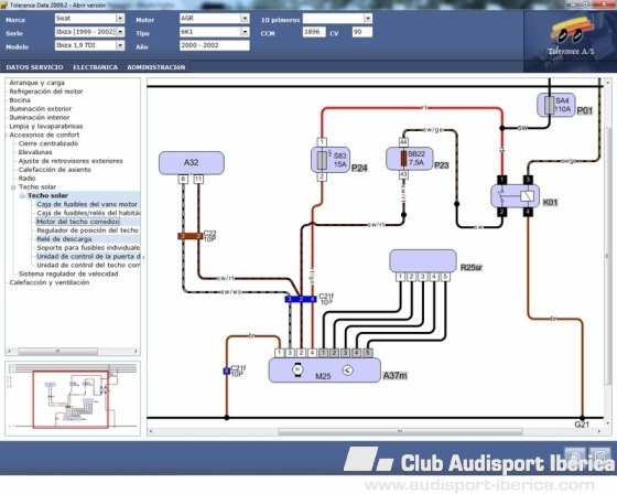

danix Publicado 4 de Febrero del 2013 Denunciar Publicado 4 de Febrero del 2013 bulli puede ser que sea la misma que de la de un ibiza 1999 2002? al ser del grupo vag no se, si es la misma la tengo localizada Responder
danix Publicado 4 de Febrero del 2013 Denunciar Publicado 4 de Febrero del 2013 (editado) bueno, como me voy de donde el ordenador, y no puedo subir fotos desde el movil, te la dejo ya si sirve bien, y si no pues lo siento por cierto decir que la encontre en el foro areavag Editado 4 de Febrero del 2013 por danix Responder
Bully Publicado 4 de Febrero del 2013 Autor Denunciar Publicado 4 de Febrero del 2013 Gracias Danix. La he guardado, mañana le enseño al electricista si con esto puede hacer una auxiliar o bien poner la del A3 que se desmontó sin necesidad de cambiar todo el ramal que viene desde el vano motor. Un saludo, majo. Responder
