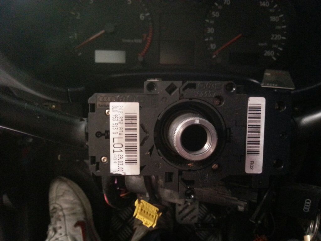

elycarlitos Publicado 5 de Febrero del 2013 Denunciar Publicado 5 de Febrero del 2013 A ver al final eh tenido que sacar la palanca de los limpias en bede sacar el de las largas ya que no sabia como se hace pero es lo mismo.quitas el volante y el anillo del airbag.y se queda asi Desde un Sgs3 montado en un audi s3 Responder

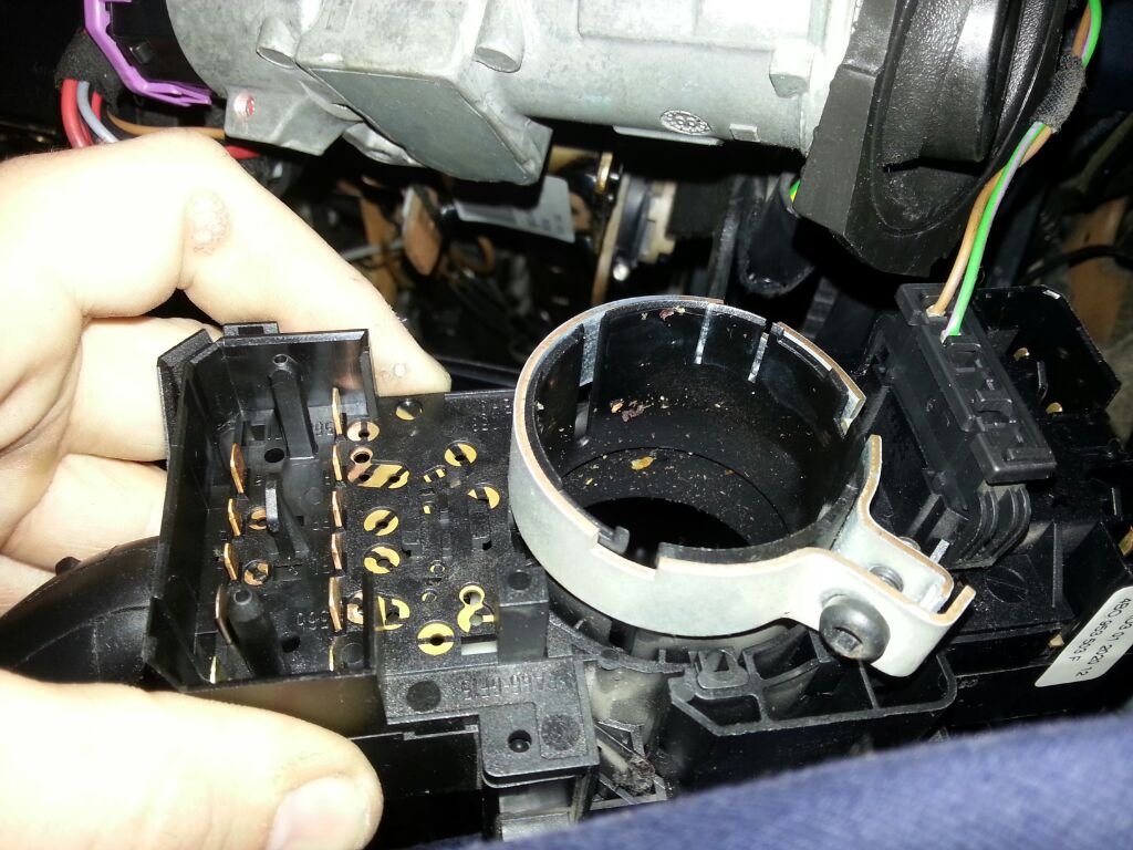

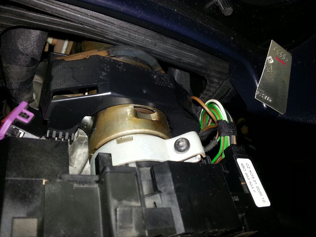

elycarlitos Publicado 5 de Febrero del 2013 Denunciar Publicado 5 de Febrero del 2013 Despues detras de las palancas esta este tornillo el cual aflojamos Desde un Sgs3 montado en un audi s3 Responder
elycarlitos Publicado 5 de Febrero del 2013 Denunciar Publicado 5 de Febrero del 2013 Luego desconectar los yres conectores y ya sale luego tienes que sacar los tornillos que lleva 4 planos y 2 de tor Y ya toca averiguar como se desmonta Desde un Sgs3 montado en un audi s3 Responder
