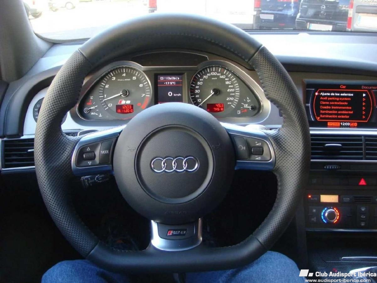

Bueno, pues no acaba ahi todo, ademas me dijo que el volante que llevaba no era del coche, y que el airbag no pasaba la ITV.
Efectivamente yo tengo puesto el volante del RS6 original. Le dije que el coche ya venia con el y que ya habia pasado otras 2 ITV en el mismo sitio y que no se me habia dicho nada, si que me dijeron que no tenia que exceder de un 10% de la medida original, o algo parecido.

Referente del volante, la tolerancia es del 10 % (si no ha cambiado) en el diámetro de la circunferencia del volante, no del airbag...Si tu volante cumple este requisito, y es original de AUDI, y lleva airbag, no podrían decirte nada.

En cuanto al volante lo unico que os puedo decir que lo que me han dicho es que el airbag no es de ese coche.
Cumple lo de la medida ya que es el original de RS6 pero ya ves...

Yo creo que es por que el volante lleva la chapa de RS6 y al verlo, estos inutiles, pues t dicen lo del airbag.

En cuanto al tema del volante, si no recuerdo mal, yo puse el mismo que tú, el del RS6 y cuando lo monté todavía me faltaba año y medio para pasar la ITV, por lo que llamé para preguntar sobre el tema del cambio de volante y me dijeron que cuando me tocase la próxima ITV me lo meterían en la ficha, pero como pensé que lo mismo cambiaban la ley hasta entonces, pregunté sobre si podía incluirlo en ese momento y me dijeron que sí y el coste fue de unos 17 € más o menos, pero lo único que hicieron fue comprobar el volante y medir el diámetro y me lo incluyeron en la ficha, por lo que el que te ha dicho lo del airbag me parece que no tenía ni idea, ya que ese volante es de un A6 4F igual que el tuyo, no de otro modelo adaptado.

sobre lo del volante, llevas razón, si cumple lo del 10% a callar. Creo que al de la ITV se le ha encendido la alarma al ver la chapita de RS6 pero el airbag poco tiene que ver ahí.

Herodes, necesito que me envies a mi correo o mejor movil mediante wsaap fotos de la legalizacion de la ficha del volante, fotos del coche xra que vean q es el mismo q el mio, fotos del volante y de la factura y por ultimo ITV donde t lo legalizaron.T paso mi correo x MP. Es q cuando legalize los leds le comente lo del volante y m dijo q no hacia falta y mira ahora..Le dije q habia gente q lo habia legalizado y m contesto q eso era imposible. Asi q haber si con esto lo puedo conseguir y fuera.

Y lo del volante va a ser la chapita, pero esto tengo q darle una solucion lo mismo q a lo otro.
Yo es que no entiendo que te hayan puesto pegas por el cambio de volante, ya que los RS6 C6 4F lo llevan de serie así, yo iría a otra ITV en la que sepas que no suelen poner pegas y lo legalizaría, ya que una vez incluido en la ficha técnica ya no tendrás problemas la pases dónde la pases.
