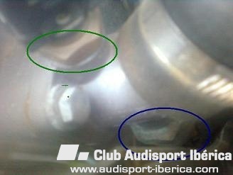

Primero prueba a desmontar el sensor(es el que va debajo del marron de dos pines que sale en la foto)y limpialo bien(crea costra) sino te tocara cambiarlo(en robowagen no pidas precio,te desmayaras...)

Gracias! que negado soy pero a que sensor te refieres? al que se ve solito en la foto de 2 pines? o a uno de los 2 que se ven juntos en las otra foto?

Nos referimos a este que esta escondido,el verde que marcado es el de 2 pines que demuestras en la foto y en azul es el de 4 pines con la cabeza marron mirando acia abajo al termostato,es el sensor multifuncion que manda señal al cuadro y desconecta el A/C en caso de emergencia.
Mas esta muy ablado y aqui te dejo un enlanze del foro que esta muy bien explicado:
http://www.audisport...r-multifuncion/
