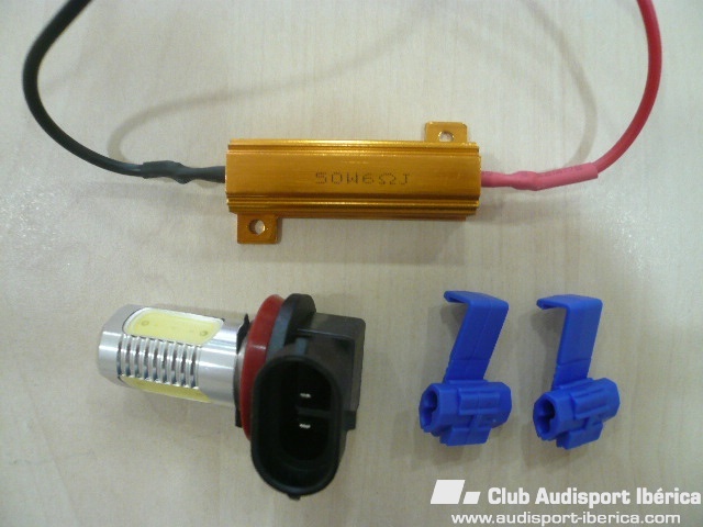

Acabo de recibir unas lámparas de leds para sustituir las convencionales de los antinieblas y vienen acompañadas por unas resistencias para que no den error en el MMI (adjunto la foto) pero no viene instrucciones. La pregunta es:
La resistencia se conecta en serie ó en paralelo a la lámpara?
Gracias
... pues si la función de la resistencia es que supongan una carga resultante similar a una bombilla con más consumo, debería situarse en paralelo con el LED.
