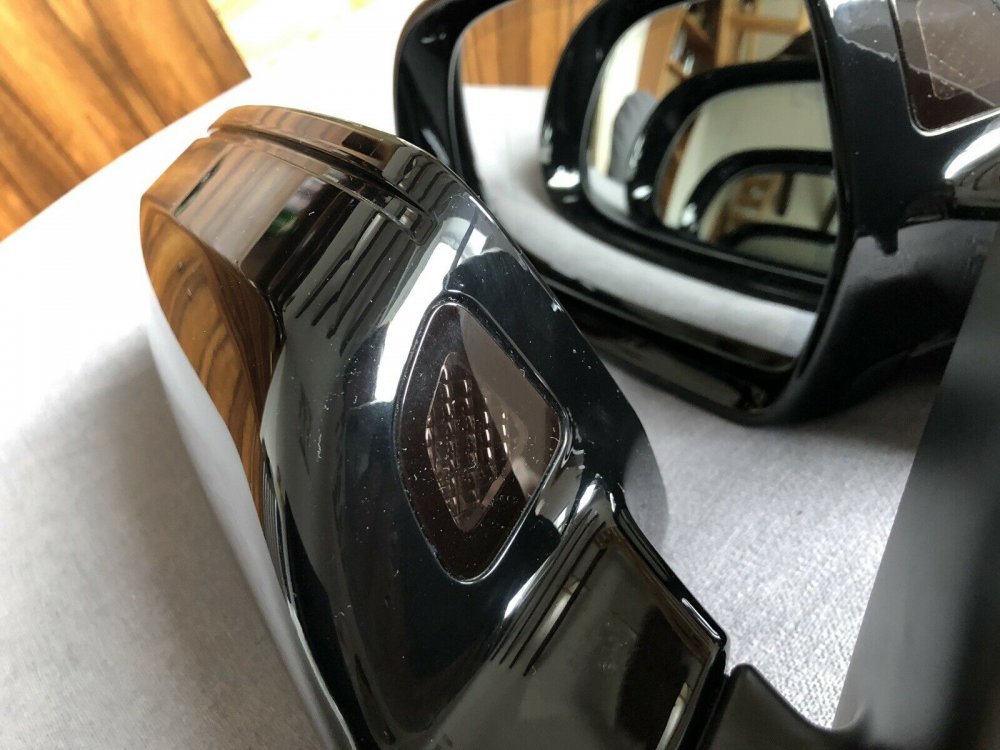

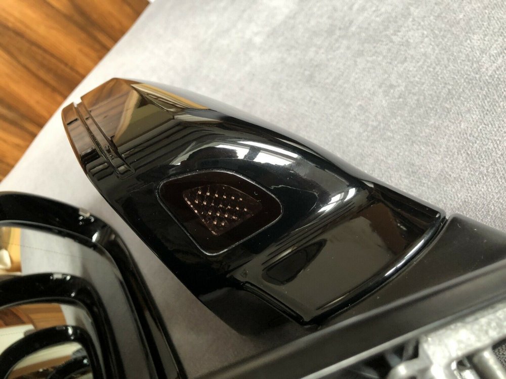

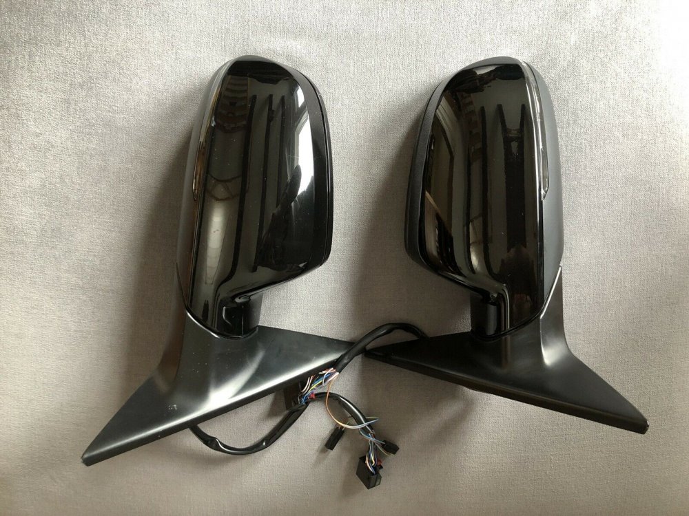

Puestazo79 Publicado 11 de Abril del 2019 Denunciar Publicado 11 de Abril del 2019 En 5/4/2019 a las 18:21, blus - a5 dijo: eso sin problema. no le conectas y listo Hola,una consulta ya he pillado los espejos,pero aun no se si mis centralitas son validas o no, o si tengo que comprarlas nuevas, me podrías decir que referencia de centralita necesito para mi coche Audi a5 sportback 190cv quattro del 2015 o para los espejos,te dejo unas imagenes,gracias Responder
blus - a5 Publicado 12 de Abril del 2019 Autor Denunciar Publicado 12 de Abril del 2019 no creo que tengas problemas. ya que en 2015 al ser los ultimos de la saga suelen venir con muchos extras capados de serie (posiblemente lleved ya preinstalacion hecha incluso del antideslumbrante). las referencias no me las se. pero como te digo me atreveria a decir que te valen Responder

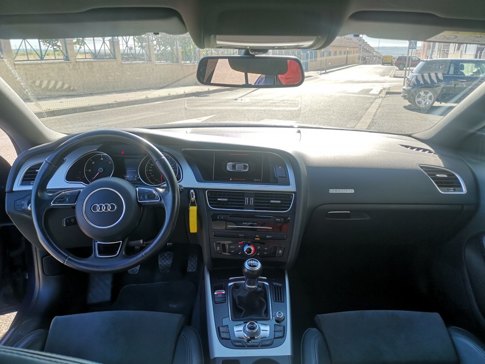

Puestazo79 Publicado 13 de Abril del 2019 Denunciar Publicado 13 de Abril del 2019 En 12/4/2019 a las 10:24, Puestazo79 dijo: Blus,otra preguntita yo el espejo interior no lo llevo antideslumbramiento automático,!!vamos con el botón!! Eso me afecta en algo a la centralita de los espejos? Podría montarlo automático,cambiándolo ,llevo lluvia y luz automático, gracias Responder
Toper Harly Publicado 13 de Abril del 2019 Denunciar Publicado 13 de Abril del 2019 hace 2 horas, Puestazo79 dijo: Blus,otra preguntita yo el espejo interior no lo llevo antideslumbramiento automático,!!vamos con el botón!! Eso me afecta en algo a la centralita de los espejos? Podría montarlo automático,cambiándolo ,llevo lluvia y luz automático, gracias Como ke no llevas? Pero si el interior antideslumbrante es de serie no? Los de los lados funcionan con el del interior, es decir, el del interior les dice a los del las puertas ke se oscurezcan. Osea ke tiene sensor de lluvia y luces y no tienes el retrovisor antideslumbrante auntoamtico? Responder
Puestazo79 Publicado 13 de Abril del 2019 Denunciar Publicado 13 de Abril del 2019 hace 1 hora, Toper Harly dijo: Como ke no llevas? Pero si el interior antideslumbrante es de serie no? Los de los lados funcionan con el del interior, es decir, el del interior les dice a los del las puertas ke se oscurezcan. Osea ke tiene sensor de lluvia y luces y no tienes el retrovisor antideslumbrante auntoamtico? ese es mi interior y mi espejo. Responder
eusonlito Publicado 13 de Abril del 2019 Denunciar Publicado 13 de Abril del 2019 (editado) hace 1 hora, Puestazo79 dijo: ese es mi interior y mi espejo. Automático es "siempre activo" y no lleva más conexiones que la de alimentación, no está conectado electrónicamente con la centralita, así que supongo que será cambiarlo y listo. Yo lo tengo y estoy para quitarlo, que con los cristales tintados se ve demasiado oscuro para mi gusto. Editado 13 de Abril del 2019 por eusonlito Responder
Puestazo79 Publicado 15 de Abril del 2019 Denunciar Publicado 15 de Abril del 2019 El que lleva el botón para encender y apagar? Solo lleva alimentación? Responder
eusonlito Publicado 15 de Abril del 2019 Denunciar Publicado 15 de Abril del 2019 hace 47 minutos, Puestazo79 dijo: El que lleva el botón para encender y apagar? Solo lleva alimentación? Aquí tienes un hilo un poco viejo que comentan que es cambiar uno por otro, pero también hay que cambiar la luna! Lo mismo dicen en este foro de A4: Y aquí tienes un brico para A4: Saludos! Responder
Puestazo79 Publicado 15 de Abril del 2019 Denunciar Publicado 15 de Abril del 2019 En 13/4/2019 a las 21:56, eusonlito dijo: Automático es "siempre activo" y no lleva más conexiones que la de alimentación, no está conectado electrónicamente con la centralita, así que supongo que será cambiarlo y listo. Yo lo tengo y estoy para quitarlo, que con los cristales tintados se ve demasiado oscuro para mi gusto. hace 16 minutos, eusonlito dijo: Aquí tienes un hilo un poco viejo que comentan que es cambiar uno por otro, pero también hay que cambiar la luna! Lo mismo dicen en este foro de A4: Y aquí tienes un brico para A4: Saludos! Mi luna es antitérmicos,con sensor de luz y lluvia incorporado,no creo por lo que he leído que hubiera que cambiarla, creo que es quitar y poner, pero haber si alguien lo confirma. Responder
blus - a5 Publicado 15 de Abril del 2019 Autor Denunciar Publicado 15 de Abril del 2019 es quitar y poner lo que tiened que ver es si la conexion que llevas ahora es de 8 pines o 6 pines y coger el nuevo pues del tipo que lleves. (6 o Responder
