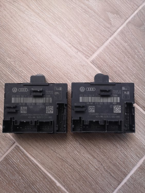

Puestazo79 Publicado 26 de Junio del 2019 Denunciar Publicado 26 de Junio del 2019 En 15/4/2019 a las 15:26, blus - a5 dijo: es quitar y poner lo que tiened que ver es si la conexion que llevas ahora es de 8 pines o 6 pines y coger el nuevo pues del tipo que lleves. (6 o Se podrían montar estas dos centralitas, me han dado las referencias en Audi, pero una pone 0304 y 0305, las he intentado montar ya que me las han regalado, pero después de hacer todo el proceso del brico me encuentro con el problema de que el elevalunas desde el lado del conductor ,con el mando del lado del copiloto baja mi lado, y que el botón del abatible,hace la función a la inversa es decir,lo pones a la derecha funciona el izquierdo haciendo la regulación eléctrica de los espejos, ALGUNA AYUDITA XFV!!! OS DEJO FOTOS DE LAS CENTRALITAS. Responder
blus - a5 Publicado 26 de Junio del 2019 Autor Denunciar Publicado 26 de Junio del 2019 lo mismo es una tonteria lo que digo pero has probado cambiando las centralitas( la que has puesto en la del copi al piloto y vicwversa) a ver si asi se soluciona. Responder
Puestazo79 Publicado 27 de Junio del 2019 Denunciar Publicado 27 de Junio del 2019 hace 15 horas, blus - a5 dijo: lo mismo es una tonteria lo que digo pero has probado cambiando las centralitas( la que has puesto en la del copi al piloto y vicwversa) a ver si asi se soluciona. hace 15 horas, blus - a5 dijo: lo mismo es una tonteria lo que digo pero has probado cambiando las centralitas( la que has puesto en la del copi al piloto y vicwversa) a ver si asi se soluciona. Pues no lo he probado,pero supuestamente eso no va con el dibujo,pero tienes lógica!! Responder
Puestazo79 Publicado 27 de Junio del 2019 Denunciar Publicado 27 de Junio del 2019 Lo que si me daba un fallo de comunión con el.modulo de las puertas traseras,pudiera ser por eso? Responder
