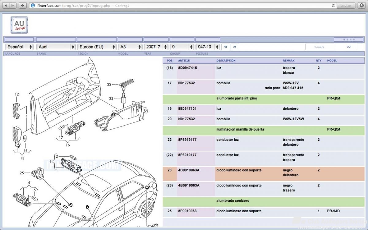

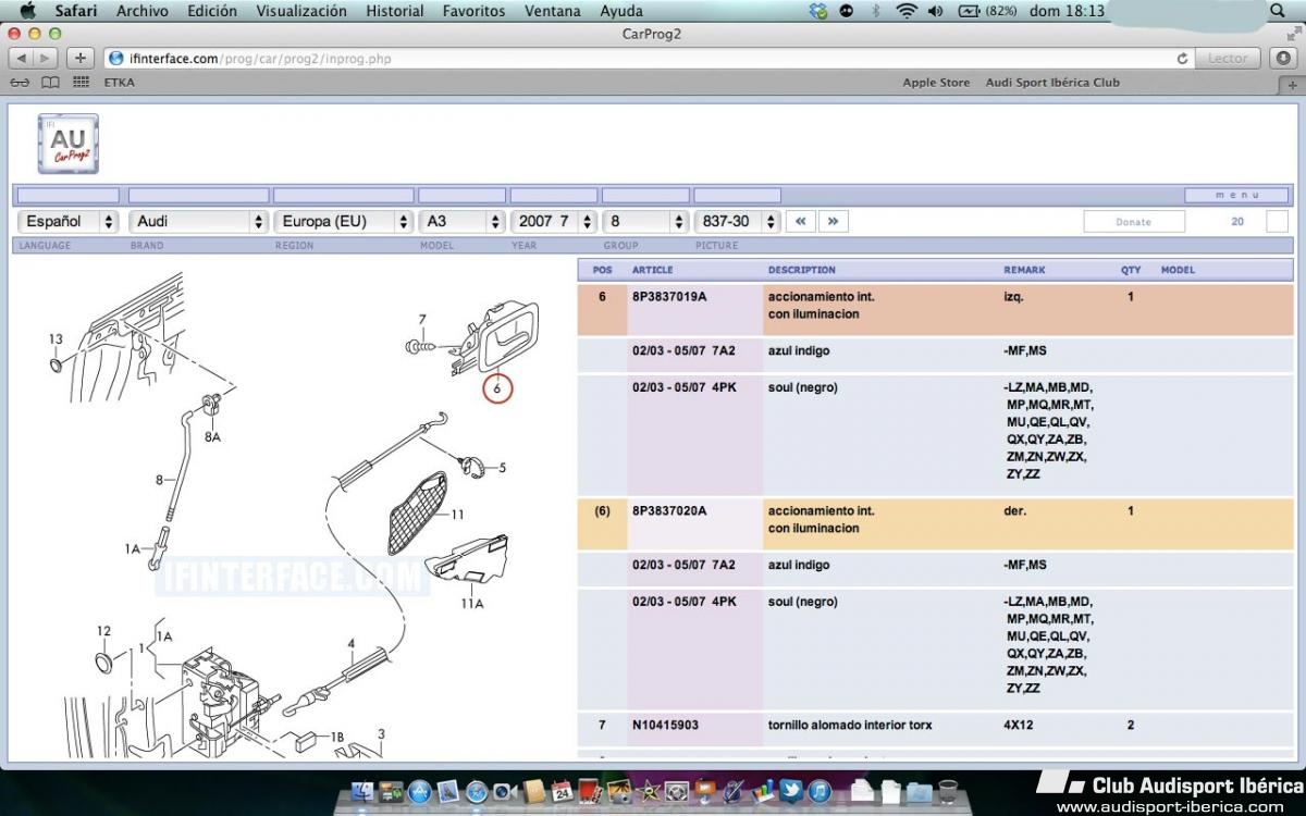

mascun Publicado 24 de Febrero del 2013 Denunciar Compartir Publicado 24 de Febrero del 2013 He encontrado las referencias, mañana me acerco para pedirlas para mi coche, ahí os dejo las imágenes con las referencias. Responder Enlace al comentario Compartir en otros sitios web More sharing options...
mascun Publicado 24 de Febrero del 2013 Denunciar Compartir Publicado 24 de Febrero del 2013 Otra imagen mas Responder Enlace al comentario Compartir en otros sitios web More sharing options...

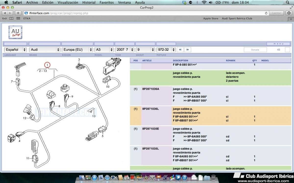

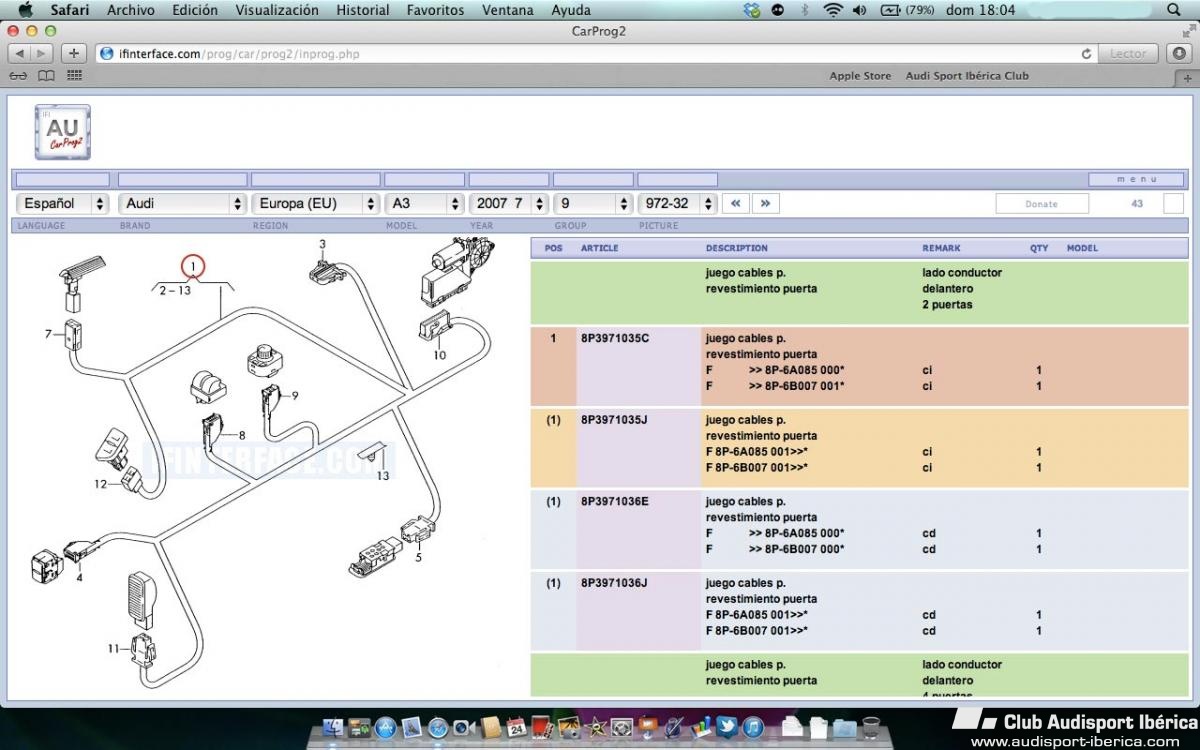

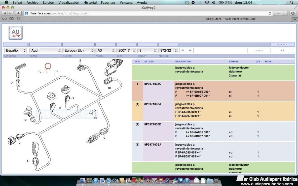

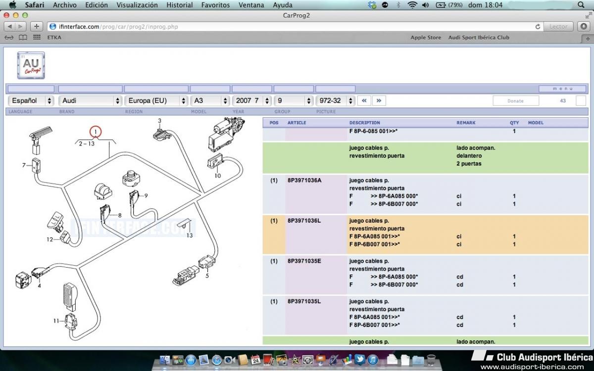

mascun Publicado 24 de Febrero del 2013 Denunciar Compartir Publicado 24 de Febrero del 2013 Cableado puerta conductor Responder Enlace al comentario Compartir en otros sitios web More sharing options...
mascun Publicado 24 de Febrero del 2013 Denunciar Compartir Publicado 24 de Febrero del 2013 Y por ultimo el cableado de la puerta del acompañante Responder Enlace al comentario Compartir en otros sitios web More sharing options...

macrevan Publicado 10 de Junio del 2013 Denunciar Compartir Publicado 10 de Junio del 2013 Pues voy a reflotar este tema para hacer mi pequeña aportación ya que me no he encontrado ningún brico de como instalarlas(si hay alguno me he colao)así que pongo aquí como las he instalado yo. En mi caso es un 3 puertas. ¿Qué necesitamos? Maneta izquierda: 8P3 837 019 A (para Sportback son distintas) Maneta derecha: 8P3 837 020 A (para Sportback son distintas) 2 Conectores: 4B0 972 623 2 Cables: 000 979 009 E Los tiradores son así y estas referencias ya llevan el led integrado Lo primero que hay que hacer es quitar los paneles de las puertas, yo lo hice guiándome por este gran brico del compañero rlaurent http://www.audisport-iberica.com/foro/index.php?/topic/221529-kit-iluminacion-interior/ Una vez los hemos quitado, nos los llevamos a un sitio en el que podamos trabajar con mayor comodidad Le damos la vuelta quitamos el aislante y desatornillamos los tornillos indicados (siento la calidad de las fotos, esta foto es de cuando ya estaba puesto el tirador nuevo ya que se me olvido hacer una antes) Una vez quitados los 5 tornillos, sacamos el tirador del panel, es cuestión de maña con un poco de fuerza. Quitamos la botonera del bloqueo de puertas(tirador izquierdo) y la tapa ciega (tirador derecho) liberando las pestañas(se ven bien) y los ponemos en los nuevos tiradores. Ahora toca meter el tirador nuevo, ésta, para mí, es la parte más complicada ya que hay que meterla haciendo el movimiento apropiado y haciendo fuerza para que entre. Una vez ha entrado lo que hacemos es conectar los cables del led con el siguiente esquema. En mi coche, como es uno de los últimos audi A3 8P (MY11) las conexiones son distintas a los primeros. Dejo aquí unas tablas con el pinout del restyling y pre restyling. El pin 1 del conector del Led es el polo - mientras que el pin 2 del conector es el polo +. Es decir, en un restyling CONECTOR LED 19 1 17 2 Una vez conectado, yo he encintado para que parezca lo más OEM posible Volvemos a poner los tornillos y el aislante y nos vamos al coche a codificar con vag-com. Entramos en el módulo 42 (puerta del conductor) le damos a coding y sumamos 8 al número que nos viene. En la puerta del copiloto hacemos lo mismo solo que el módulo es el 52. Una vez hecho esto comprobamos que funciona y terminamos de poner los paneles y nos quedará algo así. Pues ahí lo dejo, yo cuando voy de noche la verdad es que me quedo Responder Enlace al comentario Compartir en otros sitios web More sharing options...
