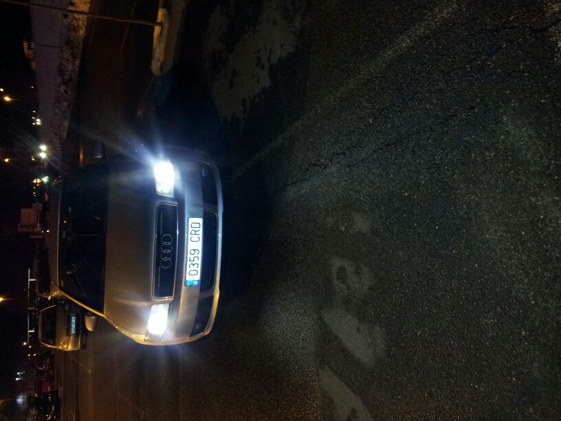

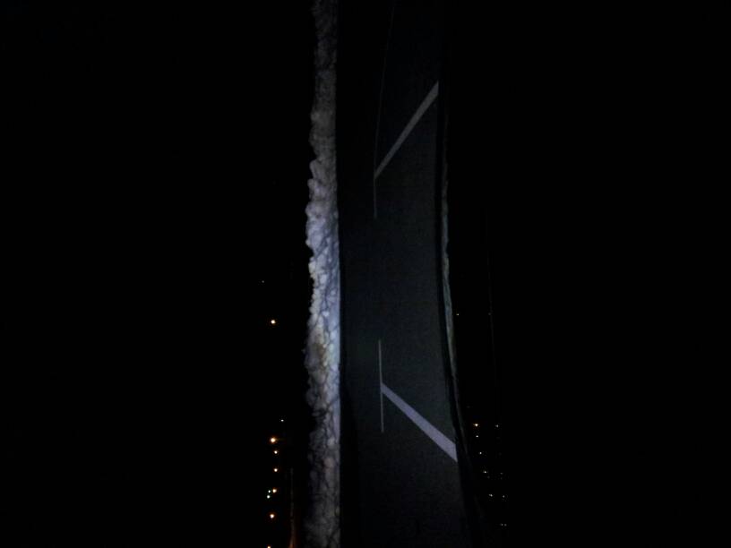

chaves43 Publicado 16 de Febrero del 2013 Denunciar Publicado 16 de Febrero del 2013 Chaves pero tienes lavafaros o la tapa?Mira en el faro a ver si llevases xen est鮠las bombillas para cambiar. Tengo lavafaros . Entiendo de muchas otras cosas pero esto del xenon ;puede conmigo. Jajahaja Como serian las bombillas? Enviado desde mi GT-I9100 usando Tapatalk 2 La bombilla no la podrás ver. Di llevas xenón vendrá por el faro un dibujo de alta tensión, y debes de llevar centralita. Otra forma de verlo, es en el interior, junto al mando de luces, si tienes o no la palanca de regulación de altura o al poner las luces de cruce si al encenderse hacen ajuste de altura. Un saludo En el interior no hay regulador de altura. En su lugar esta el parrot metido . Jejeje Se regulan solos. Entonces es xenón verdad? Con las largas se ve de narices pero con las de cruce no hay forma de ver un carajo. Es un rollo cambiar las bombillas. Y anda que soy la o**** he sacado por dos veces los faros y podría haber cambiado las bombillas pero como pensé que era normal así con poca luz pues ala. Ahora a ver como me las apañó para cambiar. Que bombillas me recomiendas? Enviado desde mi GT-I9100 usando Tapatalk 2 Responder
chaves43 Publicado 16 de Febrero del 2013 Denunciar Publicado 16 de Febrero del 2013 Esto es lo que se ve Enviado desde mi GT-I9100 usando Tapatalk 2 Responder
Dani Publicado 16 de Febrero del 2013 Denunciar Publicado 16 de Febrero del 2013 Lo mejor para los que lleváis lupa de 100w y a correr, los que llevan reflector no porque se puede quemar, yo al polo de la mujer llevo unas Mtec plasma blue y de lujo, tiene un color parecido al xenón pero claro no lleva lupa. Los faros con lupa también llevan reflector dentro. Asi que se queman ambos por igual. Incluso alcanzará más temperatura el interior del faro con lupa al ser un espacio más cerrado. Si se tiene faro con lupa la mejor opción es el kit de Xenon. - Aspecto igual al de serie - Menos temperatura - 3 veces más luz Responder
