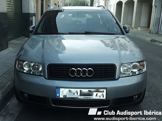

sol.fox Publicado 7 de Febrero del 2013 Denunciar Publicado 7 de Febrero del 2013 Hola, Me gustaría pintar el cromado que envuelve la parrilla delantera, a un negro mate igual que el de la parrilla, había pensado pintarlo con Spray de bote ya que no tengo pistola y no quiero llevarlo a que me lo hagan ya que saldrá más caro, y en si no es mucha cosa. Pero no se con que tipo de Spray hacerlo para que luego no se vaya con el tiempo y quede bien y un color semejante al de la parrilla. ¿Alguien me puede aconsejar sobre algún tipo de pintura en Spray para realizar esto? Un saludo y gracias. Responder

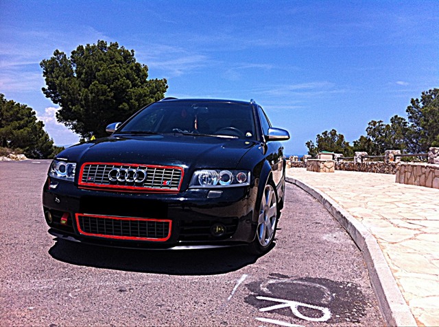

DavidGS Publicado 27 de Febrero del 2013 Denunciar Publicado 27 de Febrero del 2013 yo personalmente, siempre lo he hecho con vinilo asi si te cansas o quieres cambiar lo tienes mas fácil Te dejo unas fotos para que veas el resultado FIBRA DE CARBONO NARANJA AMARILLO FLUOR NEGRO BRILLO Responder
GT24 Publicado 27 de Febrero del 2013 Denunciar Publicado 27 de Febrero del 2013 El vinilo soporta bien los chinazos que recibe? Imagino que mejor que la pintura que termina saltando no?, un saludo Responder
DavidGS Publicado 27 de Febrero del 2013 Denunciar Publicado 27 de Febrero del 2013 El vinilo mucho mejor,mira que lo lleve siempre y nunca se me salto, es que el cromado como lo pintes, o bien una piedrina, o simplemente lavandolo a presión con agua caliente se te va a saltar Responder
