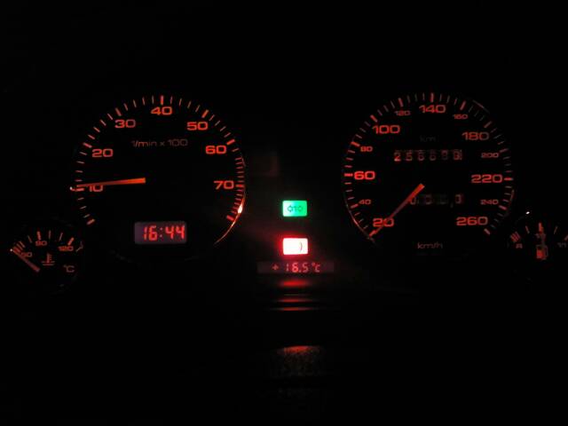

toni9192 Publicado 4 de Junio del 2013 Autor Denunciar Publicado 4 de Junio del 2013 Bueno pues ya le he puesto el reloj de temperatura exterior, ha sido plug and play jeje ya traia la instalacion asi que genial.. . Enviado desde mi GT-I9001 usando Tapatalk 2 Responder

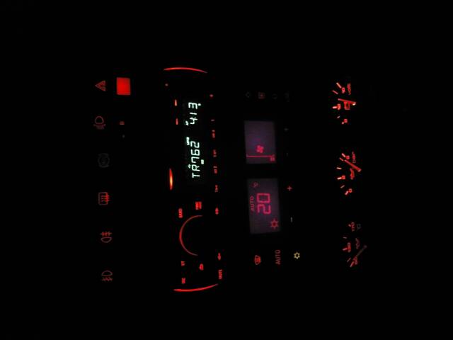

toni9192 Publicado 4 de Junio del 2013 Autor Denunciar Publicado 4 de Junio del 2013 Y tambien os dejo un par de ellas con la botonera puesta Enviado desde mi GT-I9001 usando Tapatalk 2 Responder

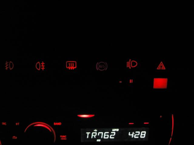

toni9192 Publicado 4 de Junio del 2013 Autor Denunciar Publicado 4 de Junio del 2013 (editado) Vale ha salido torcida a ver esta.. El botón del ABS lo he cambiado por el del warning para que no fuese pulsador y poderle dar utilidad y bueno me queda revisarlo porque da poca luz tengo que mirar que bombillita lleva el suyo original y cambiarlo... To be continued... Editado 4 de Junio del 2013 por toni9192 Responder
moreno100 Publicado 4 de Junio del 2013 Denunciar Publicado 4 de Junio del 2013 Queda "to guapo" Saludos. Responder
toni9192 Publicado 4 de Junio del 2013 Autor Denunciar Publicado 4 de Junio del 2013 (editado) Queda "to guapo" Saludos. Gracias David... Ya tengo pedidas las esferas en blanco a ver si en esta va la buena... pero no podia esperar hasta que me lo hagan a tener el cuadro por aquí desmontado, ya sabes.... Saludos compi. Editado 4 de Junio del 2013 por toni9192 Responder
MCGYVER 65 Publicado 6 de Junio del 2013 Denunciar Publicado 6 de Junio del 2013 Por fin marca la temperatura jajajaja, con lo que hemos peleao, Muuuuuuuuuu guapo. Toni. Responder
toni9192 Publicado 7 de Junio del 2013 Autor Denunciar Publicado 7 de Junio del 2013 Por fin marca la temperatura jajajaja, con lo que hemos peleao, Muuuuuuuuuu guapo. Toni. Gracias compi, finalmente no era tan dificil ya que como comentaba arriba el conector ya venía y fue plug and play, ... soldarle la bombillita de marras que estaba fundida y listo.. S2! Responder
