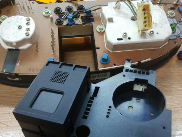

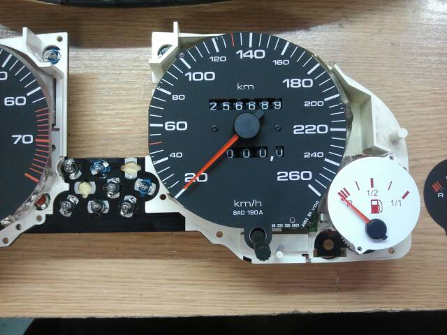

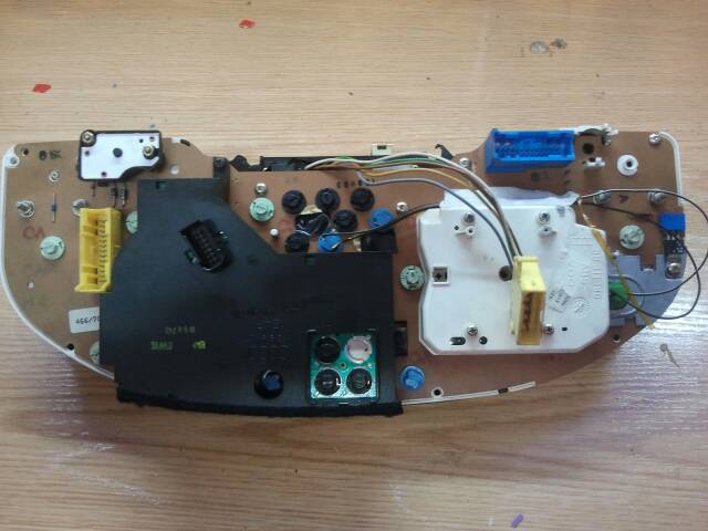

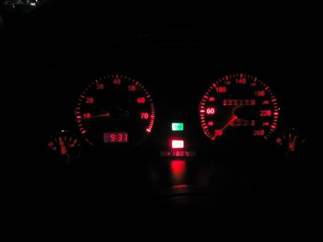

toni9192 Publicado 11 de Junio del 2013 Autor Denunciar Publicado 11 de Junio del 2013 Os dejo proceso de desmontaje Primero el cuadro desmontado Despues con los tonillos torx quitados el minicheck que lleva tres tornillos estrella fuera tambien, luego si tira de el y sale sin problemas Aqui poco a poco primero los pequeños que salen tirando con cuidado y despues los grandes que es mejor darles un pelin de calor antes de tirar Enviado desde mi aifon 6 Responder

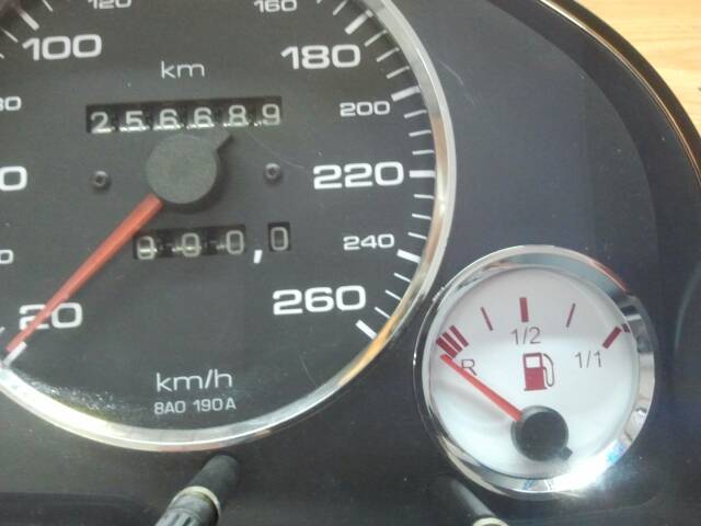

toni9192 Publicado 11 de Junio del 2013 Autor Denunciar Publicado 11 de Junio del 2013 Alguna mas Y una encendida, se ve bastante bien Enviado desde mi aifon 6 Responder

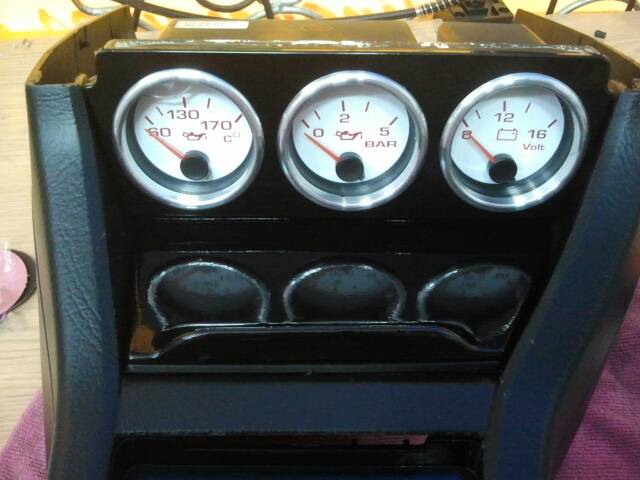

toni9192 Publicado 26 de Junio del 2013 Autor Denunciar Publicado 26 de Junio del 2013 Bueno por fin!! Enviado desde mi aifon 6 Responder

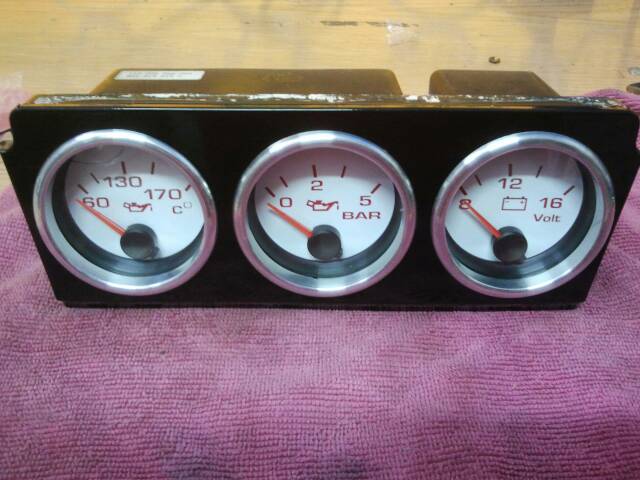

toni9192 Publicado 26 de Junio del 2013 Autor Denunciar Publicado 26 de Junio del 2013 Otra mas Enviado desde mi aifon 6 Responder
