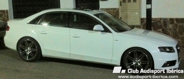

Sésar Publicado 7 de Febrero del 2013 Denunciar Publicado 7 de Febrero del 2013 Yo las tengo montadas, wsp italy y las gomas tuve que poner 245/35/19" Y Responder

TEJER1 Publicado 7 de Febrero del 2013 Autor Denunciar Publicado 7 de Febrero del 2013 Yo las tengo montadas, wsp italy y las gomas tuve que poner 245/35/19" Y Te quedan muy bien las llantas esas!! Me podrias decir el ET de tus llantas? Llevas servotronic? Llevas suspension s-line? Espero no agobiarte con tantas preguntas pero es para resolver las dudas que tengo, jejeje gracias Responder

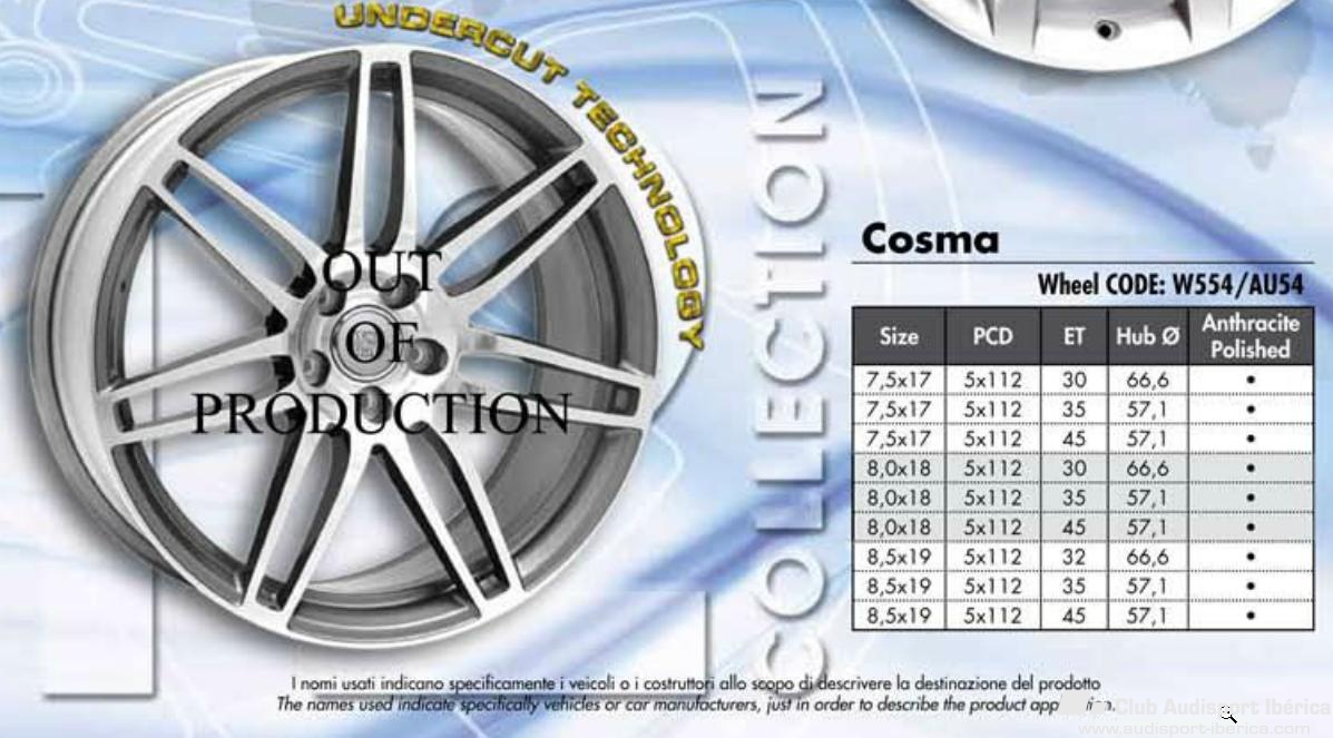

Super-Raton Publicado 7 de Febrero del 2013 Denunciar Publicado 7 de Febrero del 2013 (editado) Ojo! Modelo COSMA En el catalogo de WSP las unicas con buje 66,6 son ET32. Las de buje 57,1 no te valen para un B8... Mira también el modelo COSMA TWO (W557 / AU57) que viene en varios acabados... Mismas medidas Saludos! Editado 7 de Febrero del 2013 por Super-Raton Responder

Sésar Publicado 8 de Febrero del 2013 Denunciar Publicado 8 de Febrero del 2013 Son 66, si y si a tus preguntas Responder

TEJER1 Publicado 8 de Febrero del 2013 Autor Denunciar Publicado 8 de Febrero del 2013 Son 66, si y si a tus preguntas 66,6 seria la medida del buje no? Yo me refiero al ET de la llanta Responder
Sésar Publicado 8 de Febrero del 2013 Denunciar Publicado 8 de Febrero del 2013 Yo lo puse con ET 45, pero me las enviaron con buje pequeño de 57, las torneé ( que lo pagaron ellos ) y listo. Responder
