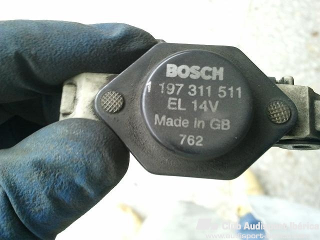

jhonysen Publicado 8 de Febrero del 2013 Denunciar Compartir Publicado 8 de Febrero del 2013 Lo suyo es quitar el regulador viejo, que se hace rápido, coger la referencia de Bosch y ya no tienes pérdida. Mi afn, que parece ser un clon del tuyo , tiene como referenica el 1 197 311 511. Responder Enlace al comentario Compartir en otros sitios web More sharing options...
davidluab Publicado 9 de Febrero del 2013 Autor Denunciar Compartir Publicado 9 de Febrero del 2013 (editado) Lo suyo es quitar el regulador viejo, que se hace rápido, coger la referencia de Bosch y ya no tienes pérdida. Mi afn, que parece ser un clon del tuyo , tiene como referenica el 1 197 311 511. pff ya tire el viejo y puse el bosch con esa referencia la que dices tu ,no se ya esta pagado el otro de 90 A... de todas mirare la referencia del alternador a ver si la veo y salgo de dudas Editado 9 de Febrero del 2013 por davidluab Responder Enlace al comentario Compartir en otros sitios web More sharing options...

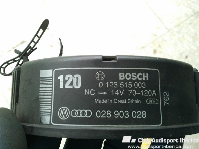

jhonysen Publicado 9 de Febrero del 2013 Denunciar Compartir Publicado 9 de Febrero del 2013 Por si te vale de algo te dejo la referencia de mi alternador y su regulador: Responder Enlace al comentario Compartir en otros sitios web More sharing options...
davidluab Publicado 14 de Febrero del 2013 Autor Denunciar Compartir Publicado 14 de Febrero del 2013 (editado) muchas gracias jhonysen hoy he desmontado el mio para revisar que estuviera todo correcto y es el mismo, lo unico que se ve que es de imtercambio por que tenia una pegatina encima de bosch de intercambio y se nota que no esta muy gastado, no me acordaba de que se hubiera roto el regulador tiene que estar bien creo yo, me he puesto a buscar imagenes de cuando tenia el motor original despues de rehacerlo y marcaba 14.29 en el vagcom ese motor me rompio, compre otro motor desmonte el alternador y demas auxiliares y se montaron en el motor nuevo y aqui estamos que no carga bien el alternador. revisare las masas del motor a ver pero no creo... Editado 14 de Febrero del 2013 por davidluab Responder Enlace al comentario Compartir en otros sitios web More sharing options...
