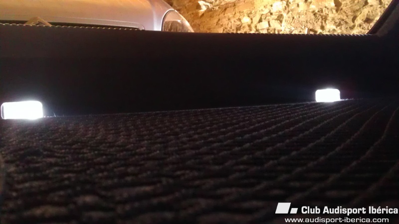

Tineo Publicado 25 de Agosto del 2013 Autor Denunciar Publicado 25 de Agosto del 2013 Con unos retales que tenía por casa... Plafones de bajo puerta y unos LEDs t10.... Iluminación ambiental maletero, jajaja Responder

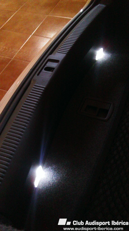

Tineo Publicado 25 de Agosto del 2013 Autor Denunciar Publicado 25 de Agosto del 2013 Más a rastras ya no puede ir,.. Responder

Tineo Publicado 26 de Agosto del 2013 Autor Denunciar Publicado 26 de Agosto del 2013 (editado) me huele a brico jaja, la verdad es que lleva más curro de lo esperable pero una vez en harina.... son plafones de puerta, que tienen una chepa importante y tuve que rebajarlos hasta dejarlos por debajo de 20mm a fin de que entren en el escaso hueco que deja la pieza del maletero el resto es pones un conector rápido y pasar el cable hasta el cielo del maletero. El efecto es muy chulo con dos chorros de luz a ras de suelo....... Editado 26 de Agosto del 2013 por Tineo Responder

Jormi Dj Publicado 27 de Agosto del 2013 Denunciar Publicado 27 de Agosto del 2013 me huele a brico jaja, la verdad es que lleva más curro de lo esperable pero una vez en harina.... son plafones de puerta, que tienen una chepa importante y tuve que rebajarlos hasta dejarlos por debajo de 20mm a fin de que entren en el escaso hueco que deja la pieza del maletero el resto es pones un conector rápido y pasar el cable hasta el cielo del maletero. El efecto es muy chulo con dos chorros de luz a ras de suelo....... un dia de estos miro a ver... gracias tiuuu. por cierto como los cortaste??? Responder
