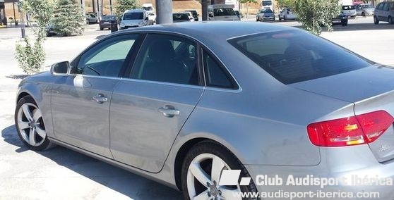

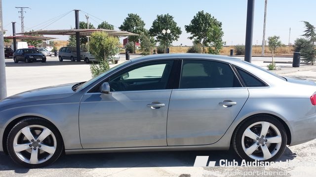

asanchezb Publicado 1 de Agosto del 2016 Denunciar Publicado 1 de Agosto del 2016 Buenas; Aunque lo hice el mes pasado os pongo unos fotos por si a alguien le interesa ver como quedan. Yo iba con la idea de poner las HP supreme 30 , pero me aconsejo el del taller estas que le he puesto. Son unas laminas solarchek HP Quantum 28 , son carlitas como yo los quería, pero se nota bastante el calor que quitan, también delante. Saludos. Responder
alagar27 Publicado 1 de Agosto del 2016 Denunciar Publicado 1 de Agosto del 2016 (editado) Buena eleccion Ni muy claras ni muy oscuras Enviado desde mi SM-G935F mediante Tapatalk Editado 1 de Agosto del 2016 por alagar27 Responder
Volcom Publicado 1 de Agosto del 2016 Denunciar Publicado 1 de Agosto del 2016 Buenas noches, Alante no se puede poner ni tan siquiera algo un pelin oscuro sin q sea ilegal? Responder
asanchezb Publicado 1 de Agosto del 2016 Denunciar Publicado 1 de Agosto del 2016 Buenas noches, Alante no se puede poner ni tan siquiera algo un pelin oscuro sin q sea ilegal? No, delante legalmente no se puede poner nada. Saludos Responder
