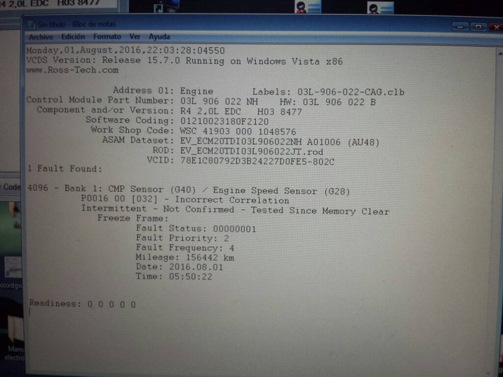

A mi tambien me salio esa luz. Y tras meter el vag ( Tineo ) salio una alarma que no moló mucho. post-10631-1470989514,2094.jpg
Asi que tras pasar por el taller y confirmar fallo en correa distribucion, pedi cita para semana que viene
Esperemos que la tuya no sea esa. Sino yo no me la jugaria chencho; me recomendaron llevar el coche relajado de r.p.m. y pocos km hasta el cambio

A mi tambien me salio esa luz. Y tras meter el vag ( Tineo ) salio una alarma que no moló mucho. attachicon.gif20160801_220426.jpg

A mi me da el vagcom alguna información adicional:
4096 - Bank 1: CMP Sensor (G40) / Engine Speed Sensor (G28)
          P0016 00 [108] - Incorrect Correlation
          Intermittent - Confirmed - Tested Since Memory Clear
             Freeze Frame:
                    Fault Status: 00000001
                    Fault Priority: 2
                    Fault Frequency: 254
                    Mileage: 210058 km
                    Date: 2016.07.10
                    Time: 11:33:50
                    Engine speed: 1867.00 /min
                    Normed load value: 77.3 %
                    Vehicle speed: 50 km/h
                    Coolant temperature: 35 °C
                    Intake air temperature: 23 °C
                    Ambient air pressure: 950 mbar
                    Voltage terminal 30: 14.160 V
                    Unlearning counter according OBD: 40
                    Engine start; start synchronization: EPM_MODE_OK
                    Epm st Sync: EPM_FULL_SYNC
                    Camshaft speed (RPM): 931.5 /min
                    Epm Ca S phi Adap Ref Pos I1 mp 0: 129.46 °
                    Synchronous angle: -6.92 °
                    Epm Ca S phi Raw Value mp 0: 0.00 °
                    Epm H Cr S st Sig Mode: GAPFOUND
El tema es el synchronous angle, que está en esos 6,92º, y por eso me aparece el error. Pensaba que con +/-3º ya entraba en modo safe, pero igual era con +/-3%, no se, intenté buscar donde lo había leído pero no le he encontrado.
No se qué le habrá pasado a tu coche, ¿que esté poco tensa y de margen a que aparezca el fallo? O sea, tras un cambio veo normal que pueda aparecer el fallo, pero si lo tienes todavía sin hacer... A ver qué te dicen.
Pues por lo que me fui enterando antes de ir a la casa. Es que "el circuito de la correa" lleva 2 sensores. Uno superior y otro inferior
Entre ellos hacen una lectura de la correa. Y por el motivo que sea esa sincronizacion no está bien, marcan el error
En la casa me lo confirmaron y desp de desmontar la tapa vieron que está mas floja de lo k deberia. Poca cosa, pero empieza a aflojar o destensar
