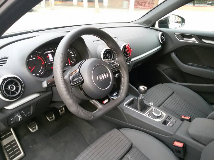

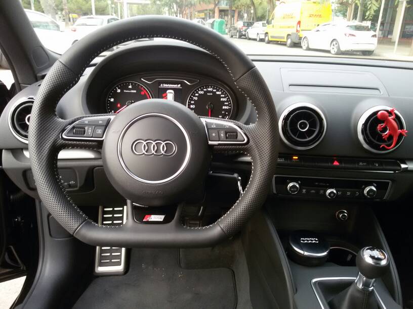

Disculpar por utilizar este post, pero lo hago por estar MUY Agradecido al forero Durango , por el montaje.. un crack, rápido y seguridad de un profesional como es.. Muchisimas Gracias Durango..post-16189-1476256992,6701.jpgpost-16189-1476256999,9007.jpg

Totalmente de acuerdo!!
Si se dedicara profesionalmente seria uno de los mejores!! para ser solo un hobby no se le da nada mal! :p:good:

Asi es Mochilo.. un saludo a ti también...

Jejejeeje!
Yo más bien creo que ya es un vicio esto de los bricos, aunque ultimamame son bricos ajenos .
tengo uno entre manos que este fin de semana dejare listo intentare ponerlo todo con pelos y señales
