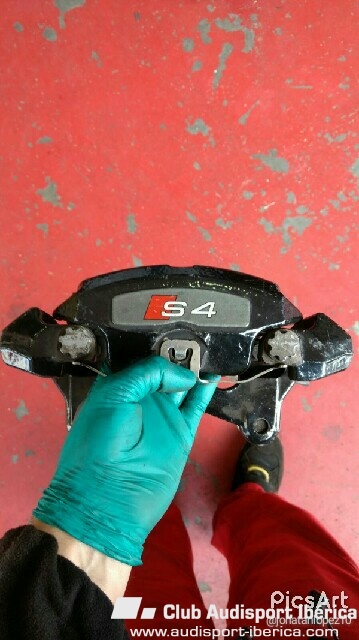

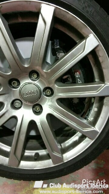

Cuprone Publicado 10 de Abril del 2017 Denunciar Publicado 10 de Abril del 2017 El otro día tocó cambio de frenos delanteros,a las pinzas de S4 que compré,le puesto discos ATE nuevos y pastillas Ate Ceramic. Los traseros tengo que estudiarlo más porque creo que hay que cambiar los protectores de los discos etc,y son cerrados,por lo que o se cortan o hay que sacar bujes. Alguien por ahí que lo tenga hecho? Un saludi Responder
Tineo Publicado 10 de Abril del 2017 Autor Denunciar Publicado 10 de Abril del 2017 El otro día tocó cambio de frenos delanteros,a las pinzas de S4 que compré,le puesto discos ATE nuevos y pastillas Ate Ceramic. Los traseros tengo que estudiarlo más porque creo que hay que cambiar los protectores de los discos etc,y son cerrados,por lo que o se cortan o hay que sacar bujes. Alguien por ahí que lo tenga hecho? Un saludi Los protectores traseros te sirven si vas a poner los discos 330 ventilados del s4. Responder

Cuprone Publicado 10 de Abril del 2017 Denunciar Publicado 10 de Abril del 2017 El otro día tocó cambio de frenos delanteros,a las pinzas de S4 que compré,le puesto discos ATE nuevos y pastillas Ate Ceramic. Los traseros tengo que estudiarlo más porque creo que hay que cambiar los protectores de los discos etc,y son cerrados,por lo que o se cortan o hay que sacar bujes. Alguien por ahí que lo tenga hecho? Un saludi Los protectores traseros te sirven si vas a poner los discos 330 ventilados del s4. No varían???? Me acabas de dar una alegría!!!!Jajajaja Me daba la sensación de que iban a pegar ya que cubren bastante el disco Ahora tengo los de 300mm atrás,sabiendo esto voy a ir pidiendo los materiales.... Responder
Tineo Publicado 10 de Abril del 2017 Autor Denunciar Publicado 10 de Abril del 2017 El otro día tocó cambio de frenos delanteros,a las pinzas de S4 que compré,le puesto discos ATE nuevos y pastillas Ate Ceramic. Los traseros tengo que estudiarlo más porque creo que hay que cambiar los protectores de los discos etc,y son cerrados,por lo que o se cortan o hay que sacar bujes. Alguien por ahí que lo tenga hecho? Un saludi Los protectores traseros te sirven si vas a poner los discos 330 ventilados del s4. No varían???? Me acabas de dar una alegría!!!!Jajajaja Me daba la sensación de que iban a pegar ya que cubren bastante el disco Ahora tengo los de 300mm atrás,sabiendo esto voy a ir pidiendo los materiales.... Quedan justos pero valen perfectamente http://www.audisport-iberica.com/foro/topic/289890-tineos-b8/?p=4509043 Responder
Cuprone Publicado 10 de Abril del 2017 Denunciar Publicado 10 de Abril del 2017 El otro día tocó cambio de frenos delanteros,a las pinzas de S4 que compré,le puesto discos ATE nuevos y pastillas Ate Ceramic. Los traseros tengo que estudiarlo más porque creo que hay que cambiar los protectores de los discos etc,y son cerrados,por lo que o se cortan o hay que sacar bujes. Alguien por ahí que lo tenga hecho? Un saludi Los protectores traseros te sirven si vas a poner los discos 330 ventilados del s4.No varían???? Me acabas de dar una alegría!!!!JajajajaMe daba la sensación de que iban a pegar ya que cubren bastante el disco Ahora tengo los de 300mm atrás,sabiendo esto voy a ir pidiendo los materiales.... Quedan justos pero valen perfectamentehttp://www.audisport-iberica.com/foro/topic/289890-tineos-b8/?p=4509043 Perfecto entonces,por último,mejor pongo mis motores replegados con el Vag com o los de las pinzas de S4? Había pensado en desconectar mis pinzas del conector electrico,y conectar las de S4 y replegarlas,y si todo Ok pues ya sustituirlas,pero viendo que tú pusiste las tuyas igual hago lo mismo. Saludos Responder
Tineo Publicado 10 de Abril del 2017 Autor Denunciar Publicado 10 de Abril del 2017 Cuando instale los míos y con problemas para reposicionarlos al final tire por la opción segura de usar mis motores en estado replegado con la nueva pinza, las pinzas eran de desguace y era desconocido lo que habían hecho con ellas al desmontarlas. A saber.. Responder
Cuprone Publicado 10 de Abril del 2017 Denunciar Publicado 10 de Abril del 2017 Cuando instale los míos y con problemas para reposicionarlos al final tire por la opción segura de usar mis motores en estado replegado con la nueva pinza, las pinzas eran de desguace y era desconocido lo que habían hecho con ellas al desmontarlas. A saber.. Se puede replegar los dos juegos de pinzas,es decir repliego las de origen y las desconecto, conecto las de S4 y vuelvo a darle,se podría?O tengo que volver a poner en posición de funcionamiento para volver a poder? Es otra duda que tengo Responder
Tineo Publicado 10 de Abril del 2017 Autor Denunciar Publicado 10 de Abril del 2017 Cuando instale los míos y con problemas para reposicionarlos al final tire por la opción segura de usar mis motores en estado replegado con la nueva pinza, las pinzas eran de desguace y era desconocido lo que habían hecho con ellas al desmontarlas. A saber.. Se puede replegar los dos juegos de pinzas,es decir repliego las de origen y las desconecto, conecto las de S4 y vuelvo a darle,se podría?O tengo que volver a poner en posición de funcionamiento para volver a poder? Es otra duda que tengo Pues no lo sé, el módulo de freno de mano recuerda el estado pero no se como se comporta realmente ante procedimientos fallidos. Hasta que no arrancamos el coche no pudimos eliminar todos los fallos del módulo parkbrake, quizás ahí estuvo el quiz, tenlo en cuenta. Responder
