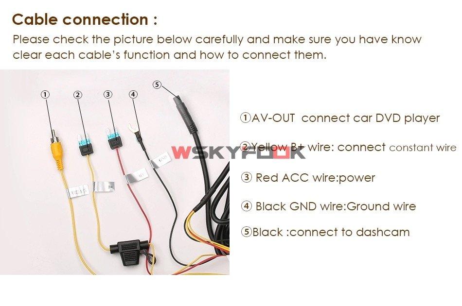

Javibaldovi7 Publicado 11 de Agosto del 2017 Denunciar Publicado 11 de Agosto del 2017 Me acaba de llegar la aleta, la echaba de menos jejeje pregunta para los que ya montarán en su día la dash cam esa, tiene tres cables, uno negro que es negativo, uno rojo que es positivo y el amarillo que va siempre a corriente, yo en mi cámara he conectado el rojo y amarillo juntos en el positivo del mechero y el negro en negativo, está bien así? Quiero saberlo para ver si de verdad me he cargado yo la cámara o está bien echa la instalación Responder
Javibaldovi7 Publicado 11 de Agosto del 2017 Denunciar Publicado 11 de Agosto del 2017 hace 15 minutos, Javibaldovi7 dijo: Me acaba de llegar la aleta, la echaba de menos jejeje pregunta para los que ya montarán en su día la dash cam esa, tiene tres cables, uno negro que es negativo, uno rojo que es positivo y el amarillo que va siempre a corriente, yo en mi cámara he conectado el rojo y amarillo juntos en el positivo del mechero y el negro en negativo, está bien así? Quiero saberlo para ver si de verdad me he cargado yo la cámara o está bien echa la instalación La foto que hay en la web es esta... ahí pone la función de cada cable, pero no creo que juntando amarillo y rojo queme la cámara no? Responder
Tineo Publicado 11 de Agosto del 2017 Autor Denunciar Publicado 11 de Agosto del 2017 hace 1 hora, Javibaldovi7 dijo: La foto que hay en la web es esta... ahí pone la función de cada cable, pero no creo que juntando amarillo y rojo queme la cámara no? esquema típico de conexion. si pones rojo con amarillo lo unico que ocurre es que no deja de grabar la cámara. me temo que lo que te ocurrió fue un fallo interno que provocó cortocircuito en las patilas de conexion de la SD. Responder
Javibaldovi7 Publicado 11 de Agosto del 2017 Denunciar Publicado 11 de Agosto del 2017 hace 4 minutos, Tineo dijo: esquema típico de conexion. si pones rojo con amarillo lo unico que ocurre es que no deja de grabar la cámara. me temo que lo que te ocurrió fue un fallo interno que provocó cortocircuito en las patilas de conexion de la SD. Quedo tranquilo entonces de que no ha sido culpa mía... ya que viene con sus fusibles y tal, a qué fusibles tendría que conectarlo? O desconecto el cable amarillo y ya? Responder
Javibaldovi7 Publicado 12 de Agosto del 2017 Denunciar Publicado 12 de Agosto del 2017 Me auto contestó, he quitado la guantera de nuevo, he sacado el cable amarillo de la regleta, solo el amarillo, positivo y negativo los he dejado en la regleta del mechero, el amarillo lo he conectado al cable amarillo de la erisin que pone en el manual, ahí siempre tiene corriente, he probado a cerrar el coche, darle varios golpes al cristal y la cámara se a puesto en marcha, no graba porque no lleva sd y al no llevar sd automáticamente se apaga, pero encender, enciende Responder
