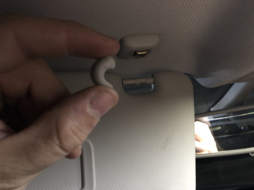

valderaduey Publicado 5 de Diciembre del 2017 Denunciar Publicado 5 de Diciembre del 2017 En 1/12/2017 a las 13:31, Javibaldovi7 dijo: put*da chicos, ideas? ? Supongo que llego tarde, perooo si te surge la idea como algun otro iluminado de por aqui de pegarlo con loctite por ahorrarte 12 euros, no te lo recomiendo no solo por el resultado final, que si no eres muy habil y se te cae el pegamento por el coche la que puedes liar, compra el original, sustituyelo y listo. saludos. Responder
Javibaldovi7 Publicado 5 de Diciembre del 2017 Denunciar Publicado 5 de Diciembre del 2017 hace 3 horas, Tineo dijo: la cámara te esta drenando la batería Y como la conecto? Porque ya no me hace falta ponerla a la marcha atrás por la erisin, la conecto al mechero? Sabéis de dónde puedo sacar 12v bajo llave en el maletero? Responder
Javibaldovi7 Publicado 5 de Diciembre del 2017 Denunciar Publicado 5 de Diciembre del 2017 hace 3 minutos, valderaduey dijo: Supongo que llego tarde, perooo si te surge la idea como algun otro iluminado de por aqui de pegarlo con loctite por ahorrarte 12 euros, no te lo recomiendo no solo por el resultado final, que si no eres muy habil y se te cae el pegamento por el coche la que puedes liar, compra el original, sustituyelo y listo. saludos. Voy a ir hoy a la audi a pedirlo, lo pensé, pero también pensé que se volvería a romper y me pasaría el día haciento el tonto, lo de hacer chapuzas en el coche como hacía al principio hace tiempo que lo deje aparcado ? Responder

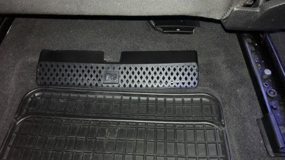

Jamonety Publicado 5 de Diciembre del 2017 Denunciar Publicado 5 de Diciembre del 2017 Bueno ya me llegaron : Yo he puesto el plastico superior por fuera. Responder
josel39madr Publicado 5 de Diciembre del 2017 Denunciar Publicado 5 de Diciembre del 2017 hace 2 horas, Jamonety dijo: Bueno ya me llegaron : Yo he puesto el plastico superior por fuera. Quedan bien así también?? Responder
Jamonety Publicado 5 de Diciembre del 2017 Denunciar Publicado 5 de Diciembre del 2017 hace 5 horas, josel39madr dijo: Quedan bien así también?? Responder
grabie Publicado 5 de Diciembre del 2017 Denunciar Publicado 5 de Diciembre del 2017 hace 10 horas, Jamonety dijo: Bueno ya me llegaron : Yo he puesto el plastico superior por fuera. Quedan de lujo, muy resultonas. Responder
