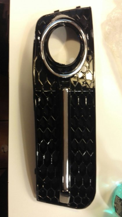

Yo las tube que pegar con sikaflex negro o transparente si existe ya que se movian, el problema luego es que para cambiar bombilla antiniebla tienes luego que hacerlo tras el paso de rueda ya que no se podria quitar el ambellecedor ese.

Bueno pues vaya chasco.
No encajan bien, aunque quedan muy bien.
Alguien las ha pegado??
5a3a51ed2d731_WhatsAppImage2017-12-19at21_38_08.jpeg.acd66e3f69fe829b23d15d7d538e6cd4.jpeg
Para que queden bien, tienes que hacerle un pequeño agujerito a cada una (en la parte superior de cada una de ellas que queda mas cerca de la matricual) y atorinllarlas (tornillo negro para que no se note).

Si eso habia pensado, pillare negra o transparente. Gracias alagar
hace 22 horas, Volcom dijo:
Si la Sika no hace su funcion, metere el tornillo.
Gracias Volcom

De nada. Ya contaras como queda.

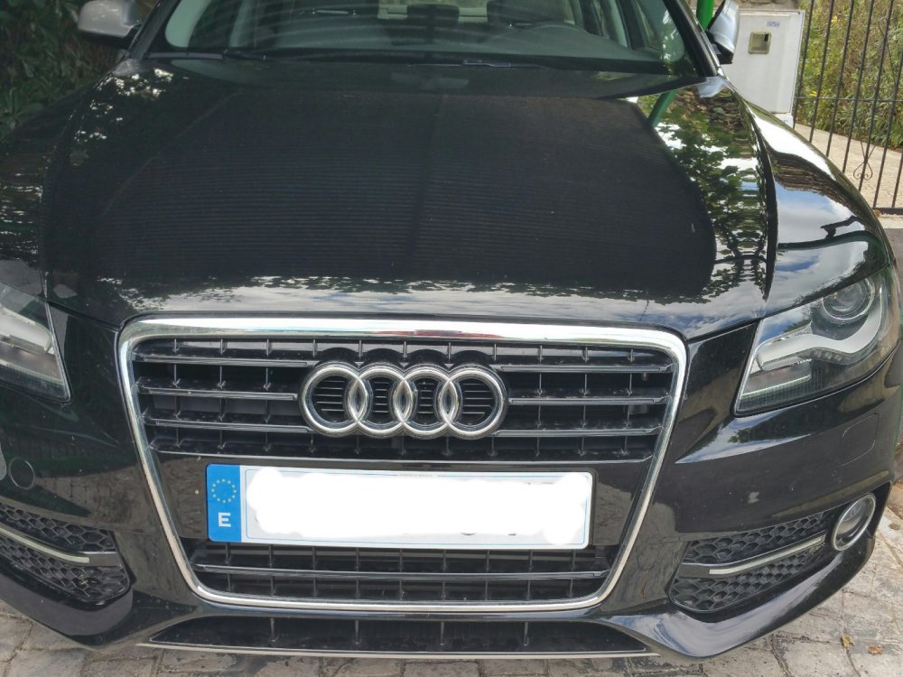

Bueno pues ya estan puestas.
Ya vere si han pegado bien
5a3f8c51c7165_WhatsAppImage2017-12-23at19_07_44.jpeg.8cb2f41108f6e8865a03eee84129e1e7.jpeg
Muy wapo, ya contaras. Al mio que ahora tiene un familiar no se le han soltado y hace años que estan puestas
