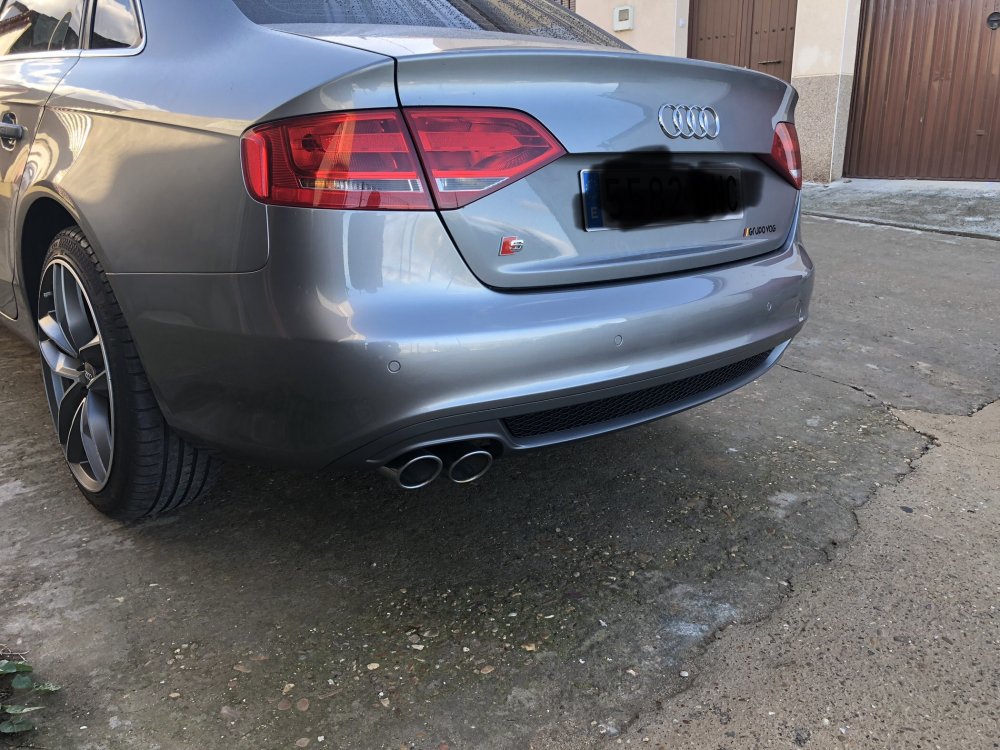

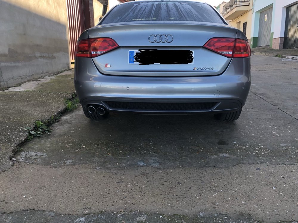

ANGEL1001 Publicado 13 de Enero del 2018 Denunciar Publicado 13 de Enero del 2018 pues esto e hecho no oy ya k lo recoji el jueves paragolpes s-line k os parece no se aprecia bien del todo por el color del coche k es casi igual k el difusor de momento lo kedo asi asta k decida pintarlo de otro color Responder
alagar27 Publicado 13 de Enero del 2018 Denunciar Publicado 13 de Enero del 2018 (editado) Muy wapo. Yo lo dejaria asi. Editado 13 de Enero del 2018 por alagar27 Responder

For us Publicado 14 de Enero del 2018 Denunciar Publicado 14 de Enero del 2018 En 13/01/2018 a las 18:55, ANGEL1001 dijo: pues esto e hecho no oy ya k lo recoji el jueves paragolpes s-line k os parece no se aprecia bien del todo por el color del coche k es casi igual k el difusor de momento lo kedo asi asta k decida pintarlo de otro color Vaya cambio esta dando el bicho...muy currado compañero,me gusta. Responder

ANGEL1001 Publicado 15 de Enero del 2018 Denunciar Publicado 15 de Enero del 2018 hace 12 horas, For us dijo: Vaya cambio esta dando el bicho...muy currado compañero,me gusta. Poco a poco jeje Responder

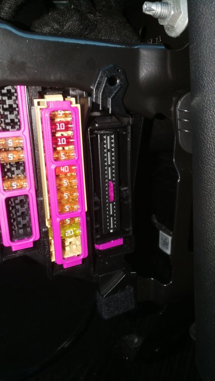

sibiero Publicado 17 de Enero del 2018 Denunciar Publicado 17 de Enero del 2018 hace 3 horas, Tineo dijo: del vano motor al habitáculo tienes varios puntos de paso de cables, por los laterales hay unos tapones que permiten paso. Hay que desmontar el guarnecido de rueda para acceder a ellos. a la centralita motor hay un paso por detrás del salpicadero pero poco accesible tambien. pero si preguntas por lo más simple, (por ejemplo para pasar el cable de camara delantera) es por el filtro de aire habitáculo. Se aflojan tres tornillos y se pasa el cable divinamente por ese foso. Es que estoy haciendo montando el homelink y no sabía por dónde pasar los cables. Mañana me pondré a ello. También estoy poniendo la cámara trasera y me he quedado atascado sacando este conector? Responder
