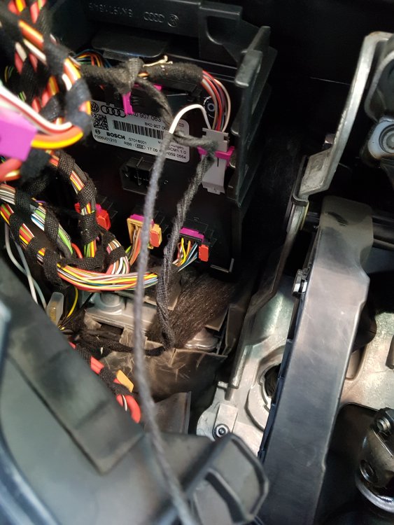

Tineo Publicado 17 de Enero del 2018 Autor Denunciar Publicado 17 de Enero del 2018 - Quita el velcro que se ve en la foto, debajo hay una púa que permite bascular el chasis de plástico de los tres racks. Luego ya queda desprendido y con más sitio. - saca el rack de los canbus, lo bloquea una pestaña por la parte de arriba. Luego ya es desmontaje, liberando los frenos de color rosa y unos topes que lleva interiores. Responder

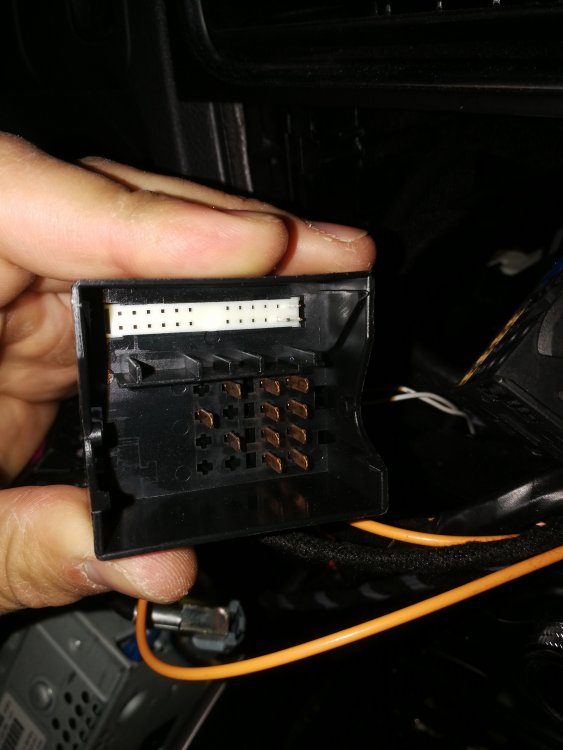

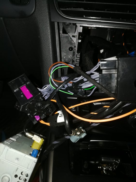

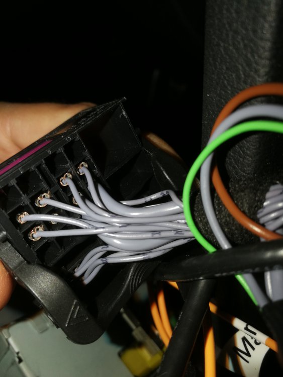

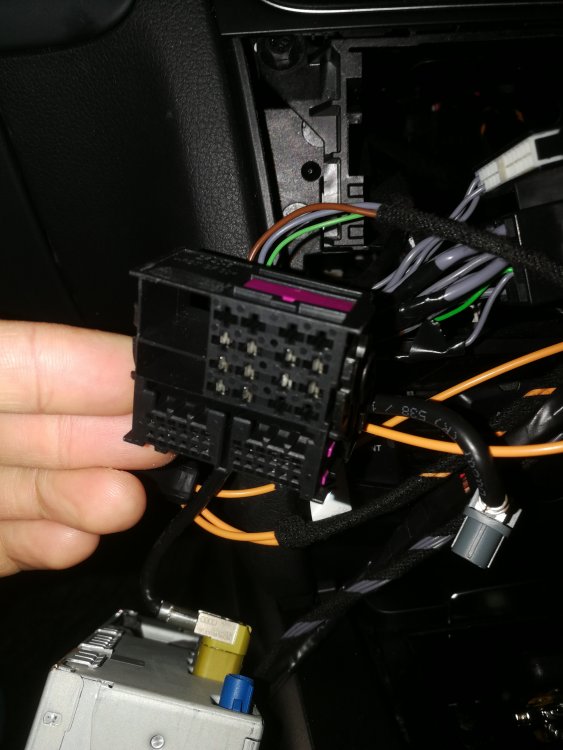

sibiero Publicado 18 de Enero del 2018 Denunciar Publicado 18 de Enero del 2018 Bueno, me dispongo a reanudar el brico de la cámara trasera y me encuentro con que los cables de kufatec para instalar el MMI 3G no tienen pines para la cámara trasera. Si lo pongo directamente a la radio donde van? Responder
Tineo Publicado 18 de Enero del 2018 Autor Denunciar Publicado 18 de Enero del 2018 te han enviado un adaptador completo del quadlock?? en el brico, solamente se trata de añadir dos pines a la ficha azul del conector original que tienes en la foto. Responder
sibiero Publicado 18 de Enero del 2018 Denunciar Publicado 18 de Enero del 2018 Si, va del coche quadlock del coche al MMI, a ver si alguien sabe como seguir por que estoy atascado ahí Responder
Tineo Publicado 18 de Enero del 2018 Autor Denunciar Publicado 18 de Enero del 2018 hace 6 minutos, sibiero dijo: Si, va del coche quadlock del coche al MMI, a ver si alguien sabe como seguir por que estoy atascado ahí que raro, supongo que es un adaptador completo para evitar repinear la ficha azul. pon fotos del adaptador por el lado que conecta al mmi y que se vean los cables que vienen de la camara trasera. Responder
sibiero Publicado 18 de Enero del 2018 Denunciar Publicado 18 de Enero del 2018 Al final he conectado los pines donde deberian ir directamente en el MMI por el adaptador de Kufatec. Responder

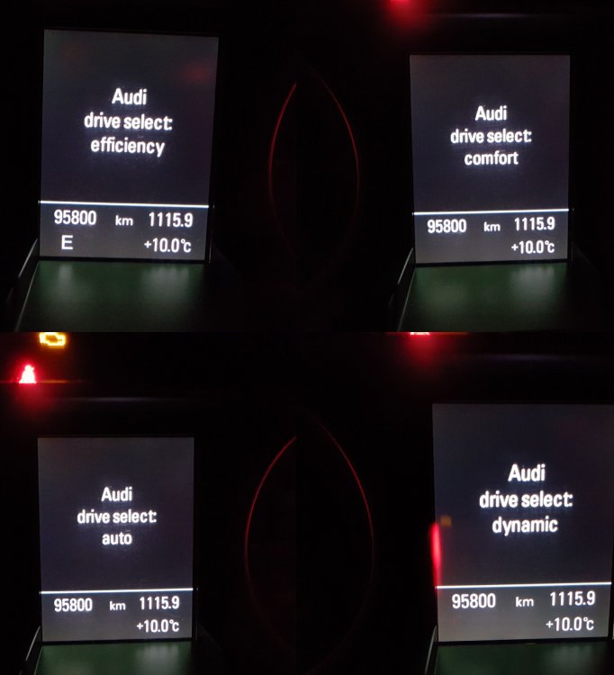

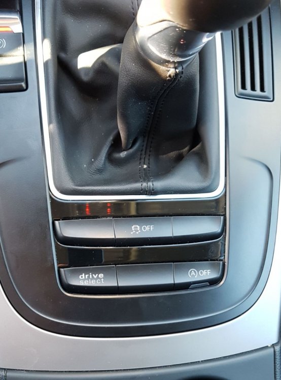

claudiño patrick Publicado 18 de Enero del 2018 Denunciar Publicado 18 de Enero del 2018 Hoy he estado de Brico instalando la botonera Audi Drive Select (ADS) A4b8 Facelift. No muy complicado pero si no sabes lo mismo te pillas los dedos... Y muy contento por la respuesta de coche tras instalar la botonera. Eso sí cada coche es un mundo. A mi en vez de EFFICIENCY me salía INDIVIDUAL. Y lo he te ido que cambiar uno por el otro. En el Módulo 9-Centr Electro he cambiado en el BYTE 19 el número 00001000 por 00000100. Espero haberme explicado un poco.. Gracias a @Marrones este Brico no lo podría haber instalado. Responder

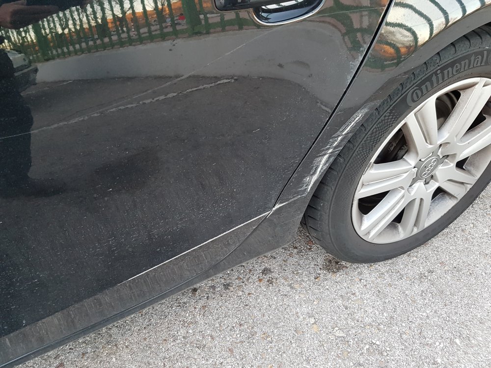

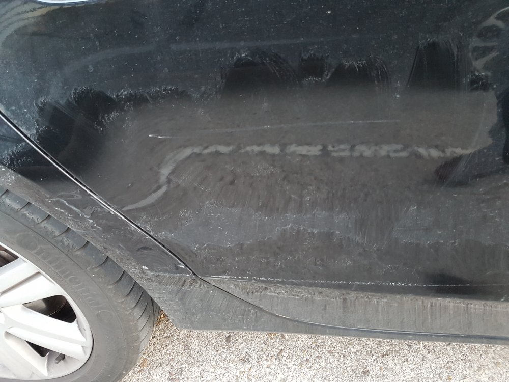

Phantom Publicado 22 de Enero del 2018 Denunciar Publicado 22 de Enero del 2018 ahí van mis gracias del garaje, el del lateral izquierdo fue por no esperar a que se cerrase la puerta y volver a abrirla, intente colarme y zas!!, el de la derecha mas de lo mismo "por prisas" y no maniobrar. Responder

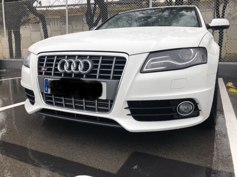

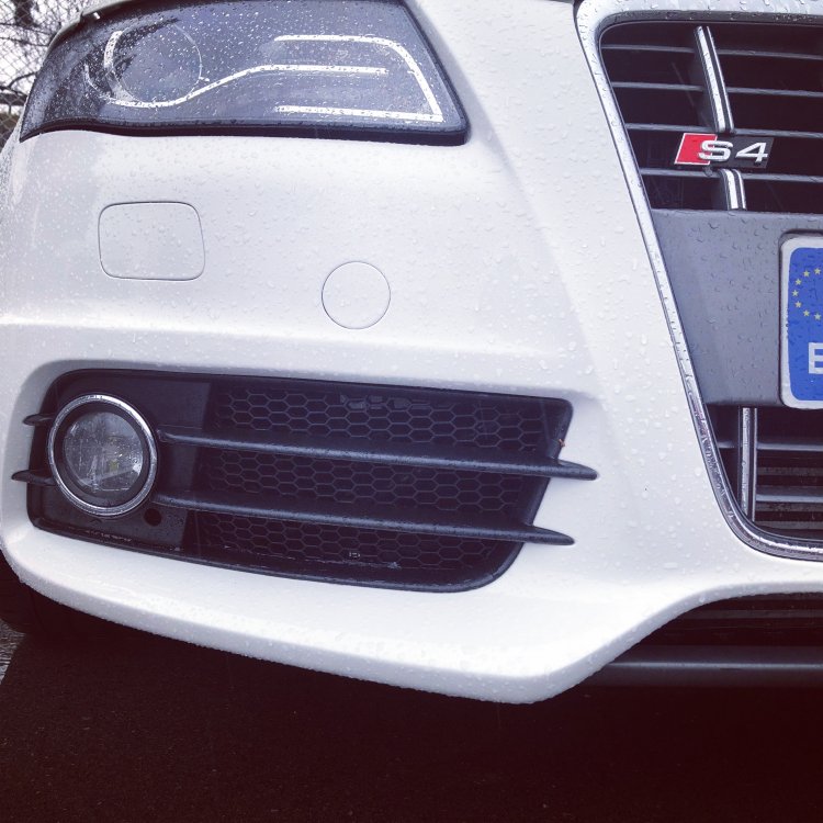

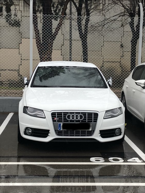

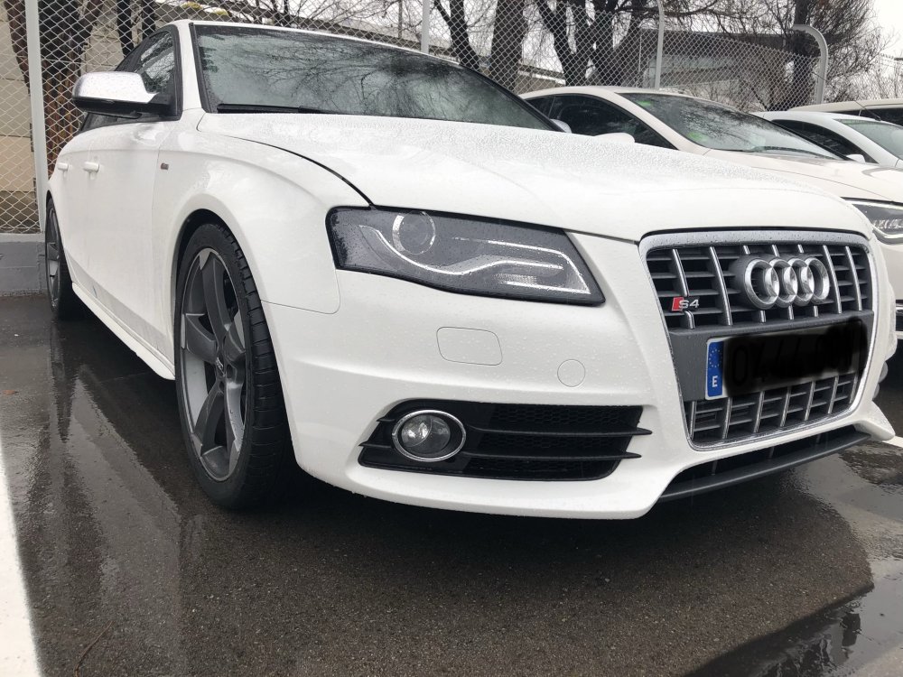

Tello19 Publicado 27 de Enero del 2018 Denunciar Publicado 27 de Enero del 2018 Aprovechando la reparación del pragolpes delantero, aproveche para cambiar la s4 negra por esta. las fotos están hechas mal y rápido y el clima tampoco acompañaba Responder

PoveSof Publicado 28 de Enero del 2018 Denunciar Publicado 28 de Enero del 2018 hace 16 horas, Tello19 dijo: Aprovechando la reparación del pragolpes delantero, aproveche para cambiar la s4 negra por esta. las fotos están hechas mal y rápido y el clima tampoco acompañaba Precioso!......me encanta esa parrilla. Responder
Farn68 Publicado 28 de Enero del 2018 Denunciar Publicado 28 de Enero del 2018 En 27/1/2018 a las 17:29, Tello19 dijo: Aprovechando la reparación del pragolpes delantero, aproveche para cambiar la s4 negra por esta. las fotos están hechas mal y rápido y el clima tampoco acompañaba . . . . Está muy guapo @Tello19, pero si has pasado de negro a gris......yo hubiera pintado las rejillas de los antiniebla igual que la parrilla. Para mantener un poco el equilibrio de colores.. Nos vemos pronto¡¡ Responder
