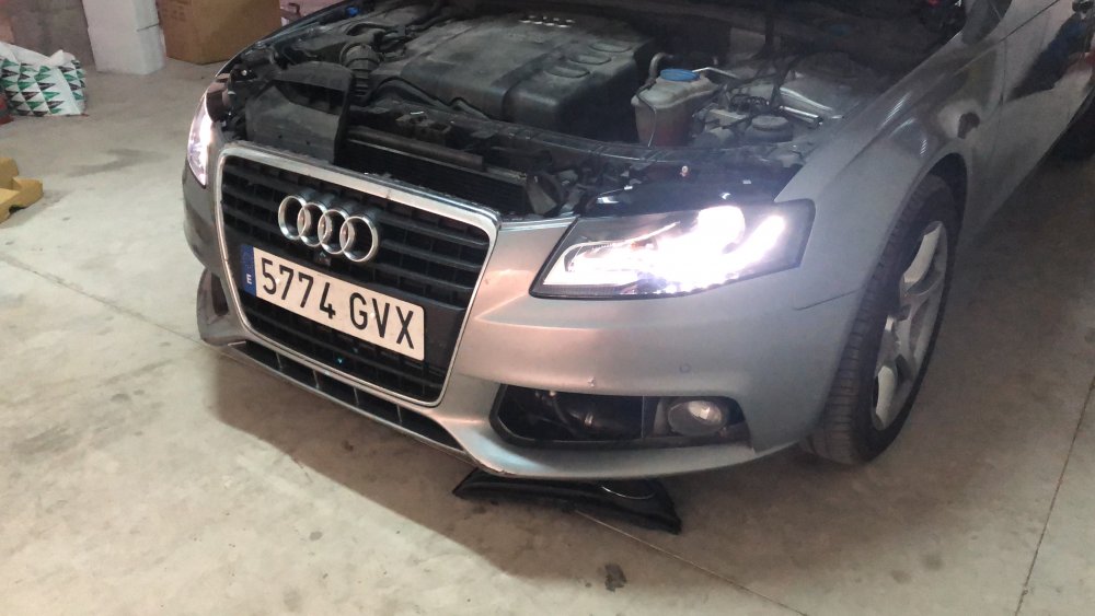

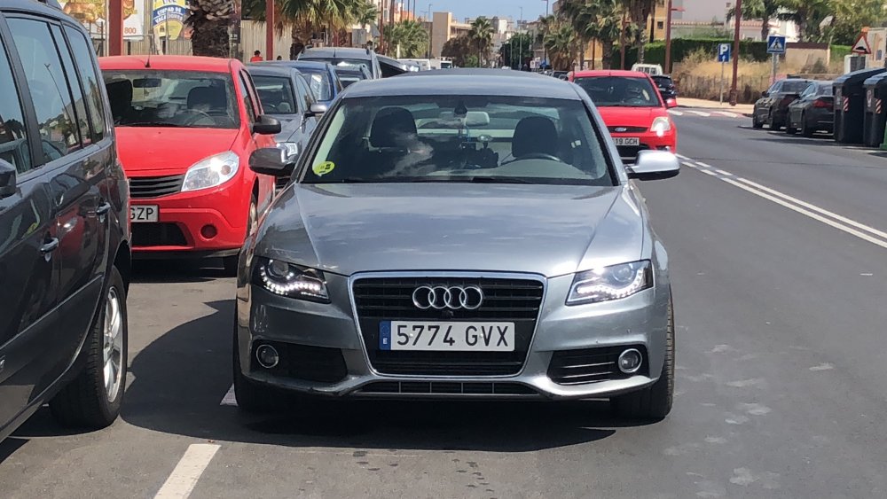

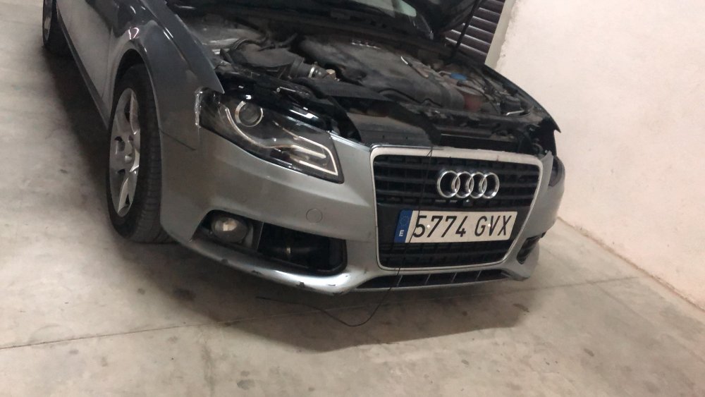

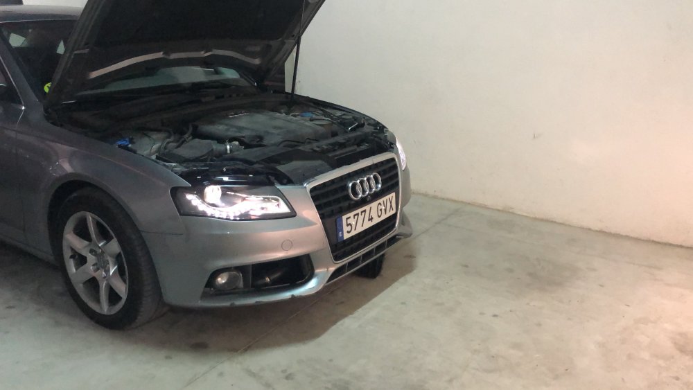

Javibaldovi7 Publicado 29 de Junio del 2018 Denunciar Publicado 29 de Junio del 2018 Bueno, despues de estar tiempo con las ganas de pillarme los faros de xenon, un dia doy con esta pagina: http://www.autoseldorado.com/mobile_product_info.php?products_id=4119 los faros han tardado una semana en llegar desde alemania, no son xenon, son todo componentes originales de audi excepto la parabola, que es halogena, tengo ganas de probarlos esta noche jejeje fotos de dia Responder

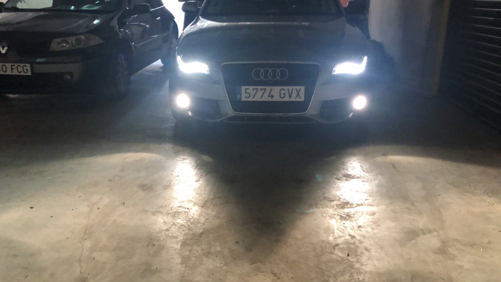

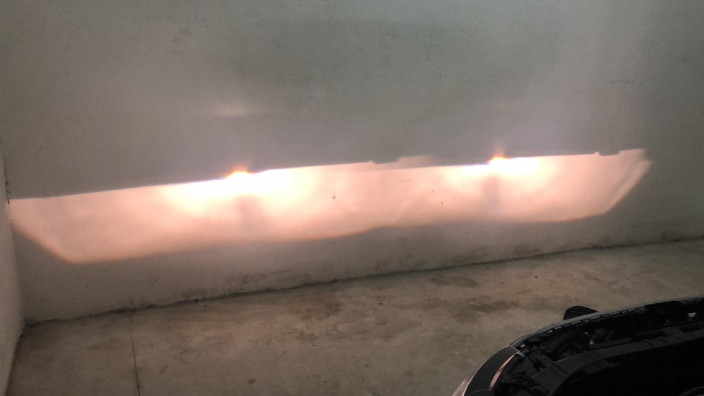

Javibaldovi7 Publicado 30 de Junio del 2018 Denunciar Publicado 30 de Junio del 2018 pues ayer estuve dando vueltas, calibrando la altura de las luces, con un metro xD lo he dejado a mi gusto, menudo cambio la iluminacion, sobretodo las largas no imaginaba que la misma bombilla halogena h7 que llevaba en los normales pudiera dar tanto rendimiento en las lupas Responder

Javibaldovi7 Publicado 30 de Junio del 2018 Denunciar Publicado 30 de Junio del 2018 hace 2 minutos, menbla dijo: me sorprende que con una sola bombilla h7 ilumine mas que los halogenos de serie en la que se iluminan las 2 bombillas en largas. La verdad que el cambio es tentador esteticamente para los que tenemos faros halogenos de serie a mi me ha sorprendido mucho, yo creo que mas que cantidad, es que concentra mejor la luz en el punto las 4 bombillas, cortas y largas no iluminan en el mismo punto, mientras que este si, lo unico que hace es dejar pasar mas luz al meter las largas. es como si llevaras siempre las largas puestas pero con un protector que lo convierte en cortas Responder
Javibaldovi7 Publicado 30 de Junio del 2018 Denunciar Publicado 30 de Junio del 2018 hace 4 minutos, menbla dijo: me sorprende que con una sola bombilla h7 ilumine mas que los halogenos de serie en la que se iluminan las 2 bombillas en largas. La verdad que el cambio es tentador esteticamente para los que tenemos faros halogenos de serie el cambio es brutal, no es xenon, pero merece la pena el cambio, vas legal, no tienes que cambiar faros para itv, te olvidas de lavafaros y reguladores de altura.... y sobretodo, queda precioso jejeje Responder
