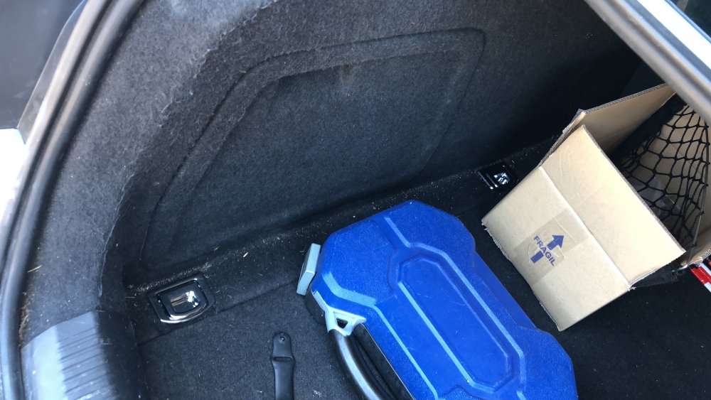

Javibaldovi7 Publicado 3 de Julio del 2018 Denunciar Publicado 3 de Julio del 2018 Eso si, me ha dado faena el jodido, el soporte no era igual, el nuevo era de 4 patillas y el mío de 3, he tenido que intercambiar soportes. como cuesta sacar el maldito soporte original Responder

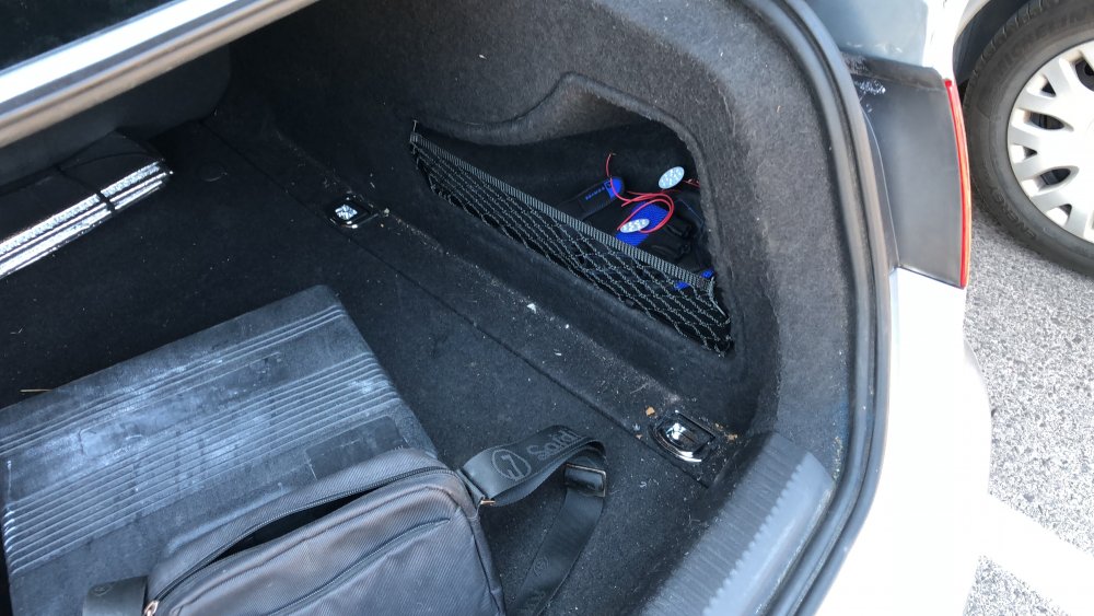

Javibaldovi7 Publicado 5 de Julio del 2018 Denunciar Publicado 5 de Julio del 2018 (editado) He ido a la casa Audi a pedir las argollas para colocar la red del maletero, a la vez quería pedir los porta carteras y la red lateral, pero los porta carteras, aparte de pedirme 20€ por cada una y de no saber el peso real que cogen, como para soportar una bolsa de la compra, no los he pedido, no sé la utilidad que llegan a tener. La red me ha pedido 150€ el tío he comprado esta en Amazon por 10€, decidme si os gusta no es la original, pero me apaña, es más grande además, así no se sale nada seguro de ahi Editado 5 de Julio del 2018 por Javibaldovi7 Responder
alagar27 Publicado 5 de Julio del 2018 Denunciar Publicado 5 de Julio del 2018 No esta mal esa red pero no queda muy bien centrada o colocada Responder
Tsaroth Publicado 5 de Julio del 2018 Denunciar Publicado 5 de Julio del 2018 hace 48 minutos, Javibaldovi7 dijo: He ido a la casa Audi a pedir las argollas para colocar la red del maletero, a la vez quería pedir los porta carteras y la red lateral, pero los porta carteras, aparte de pedirme 20€ por cada una y de no saber el peso real que cogen, como para soportar una bolsa de la compra, no los he pedido, no sé la utilidad que llegan a tener. La red me ha pedido 150€ el tío he comprado esta en Amazon por 10€, decidme si os gusta no es la original, pero me apaña, es más grande además, así no se sale nada seguro de ahi Los portacarteras salen en 10€ cada uno más o menos. Debes comprar los portacarteras y los tornillos adecuados. Portacarteras maletero:- 2x Portacarteras: 1K5 867 615- 4x Tuerca inserción: 811-807-577-C- 4x Tornillo alomado: N 106 663 02 El peso que soportan no es mucho, supuestamente las bolsas van en el suelo del maletero en los portacarteras pones las asas de las bolsas para que no "viajen" por todo el maletero. La red lateral no llega a los 40€, y queda bastante mejor que esa que has puesto. Red Portaequipajes, hueco derecho maletero:8T08617104PK Que te miren los códigos que te pongo a ver que precio te ponen. O buscar otro concesionario.... Un saludo. Responder

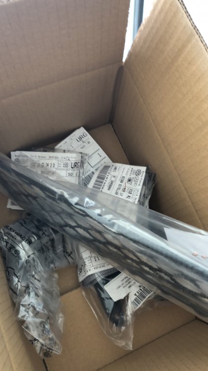

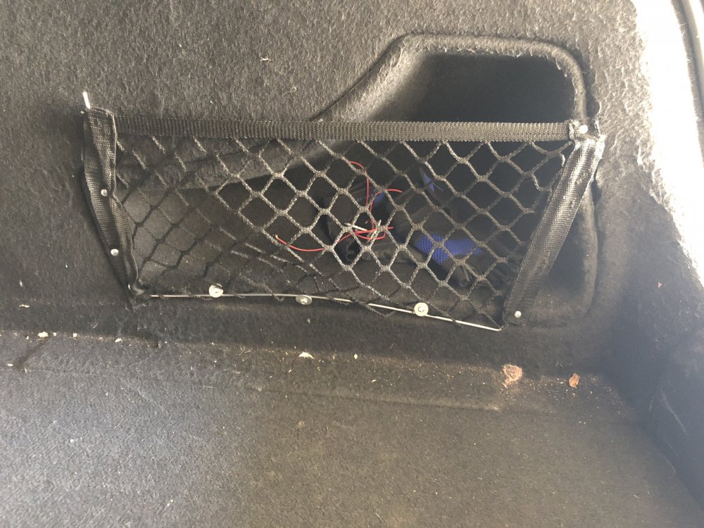

Javibaldovi7 Publicado 6 de Julio del 2018 Denunciar Publicado 6 de Julio del 2018 bueno, esta mañana he ido a la casa, me han entregado todo menos los porta carteras, eso llega el lunes, ya tengo instalado lo recogido Responder
alagar27 Publicado 6 de Julio del 2018 Denunciar Publicado 6 de Julio del 2018 Que bien, esa red queda mejor que la anterior llevabas. Responder

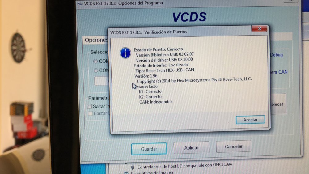

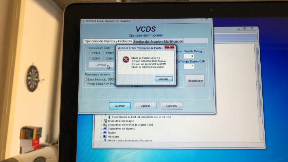

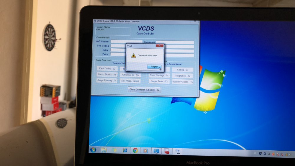

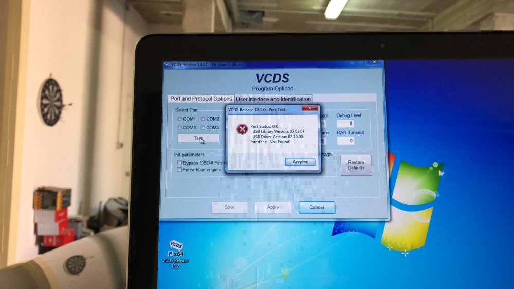

Javibaldovi7 Publicado 6 de Julio del 2018 Denunciar Publicado 6 de Julio del 2018 El problema ha sido el siguiente: hoy, he recibido el cable vag com 18.2, (recordad que me robaron el 12.12) me vino en un cd, el primer problema es que no tengo lector de cd en casa, asi, que en toda mi sabiduria, decidi bajarme el programa oficial y ejecutarlo. llevo desde entonces pensando que soy retrasado mental, ya que luego he recordado que este cable se desprograma con esa cosas. luego el chico me ha mandado por correo el programa, lo he instalado, me pasa lo de las fotos. a veces lo detecta, a veces no, medio detecta los modulos, despues de poner todo el rato el cartel de error de comunicacion... un desastre de 60 euros que me ha costado el dichoso cable el chico dice que se lo envie y me cambia por otro, pero si pudiera arreglarlo... alguien sabe alguna solucion? Responder

Farn68 Publicado 6 de Julio del 2018 Denunciar Publicado 6 de Julio del 2018 (editado) hace 2 horas, Javibaldovi7 dijo: El problema ha sido el siguiente: hoy, he recibido el cable vag com 18.2, (recordad que me robaron el 12.12) me vino en un cd, el primer problema es que no tengo lector de cd en casa, asi, que en toda mi sabiduria, decidi bajarme el programa oficial y ejecutarlo. llevo desde entonces pensando que soy retrasado mental, ya que luego he recordado que este cable se desprograma con esa cosas. luego el chico me ha mandado por correo el programa, lo he instalado, me pasa lo de las fotos. a veces lo detecta, a veces no, medio detecta los modulos, despues de poner todo el rato el cartel de error de comunicacion... un desastre de 60 euros que me ha costado el dichoso cable el chico dice que se lo envie y me cambia por otro, pero si pudiera arreglarlo... alguien sabe alguna solucion? Hola Javi: Imagino que ya lo habrás hecho pero yo probaría esto: - Desinstala los programas que hayas metido del VCDS. - Desconectate de internet. - Vuelve a instalar la versión que te ha pasado el vendedor. - Cuando lo arranques asegúrate que no estás conectado!! Si hay suerte y no se ha desprogramado tu cable, podrás hacerlo funcionar con normalidad. Suerte!! Editado 6 de Julio del 2018 por Farn68 Responder
