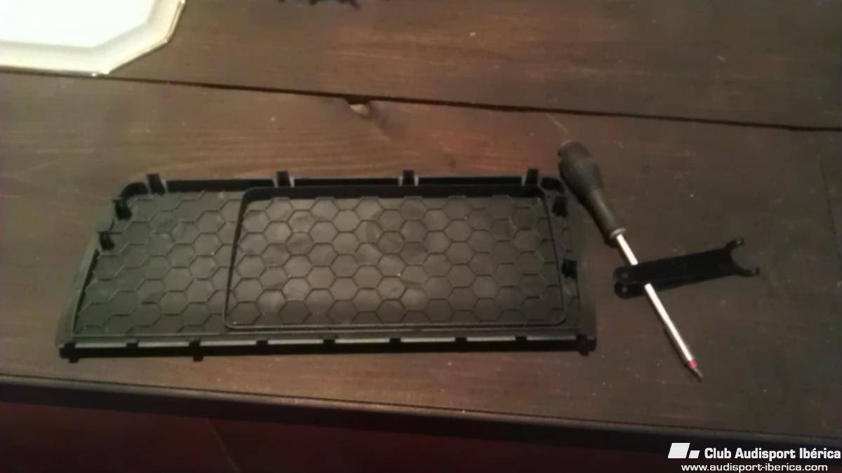

Tineo Publicado 23 de Febrero del 2013 Autor Denunciar Publicado 23 de Febrero del 2013 Pues hoy he resuelto un tema que me venía dando por saco, el subwoofer de la bandeja provocaba resonancias y vibraciones molestas en la rejilla derecha: Ya puestos, saque las dos rejillas, les puse un par de trozos de espuma, en las pestañas les puse goma vulcanizante y en los contornos cinta de vellón. Ahora si va el subwoofer cómo debe. Un poco chungo sacar las rejillas, las pestañas van muy profundas y hay que emplear un útil plano y largo. Responder
valderaduey Publicado 23 de Febrero del 2013 Denunciar Publicado 23 de Febrero del 2013 Pues hoy he resuelto un tema que me venía dando por saco, el subwoofer de la bandeja provocaba resonancias y vibraciones molestas en la rejilla derecha: Ya puestos, saque las dos rejillas, les puse un par de trozos de espuma, en las pestañas les puse goma vulcanizante y en los contornos cinta de vellón. Ahora si va el subwoofer cómo debe. Un poco chungo sacar las rejillas, las pestañas van muy profundas y hay que emplear un útil plano y largo. Einss.... eso interesa, que yo mucho ruido no meto, pero si le aprieto un poco pues si que retumba mas de lo deseable. Un saludo y cuidadin con la nieve Responder
