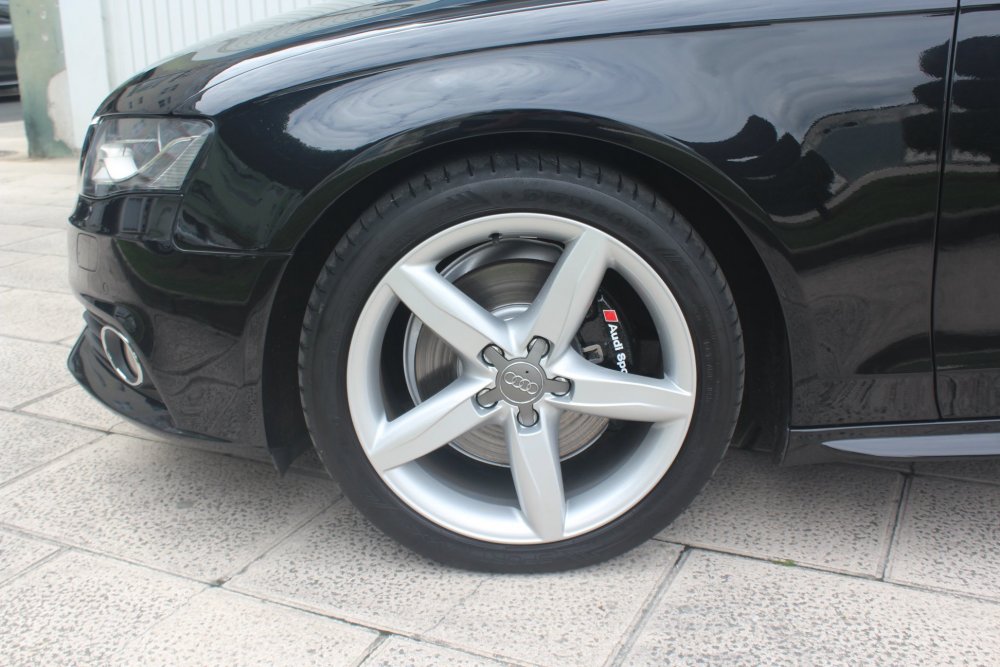

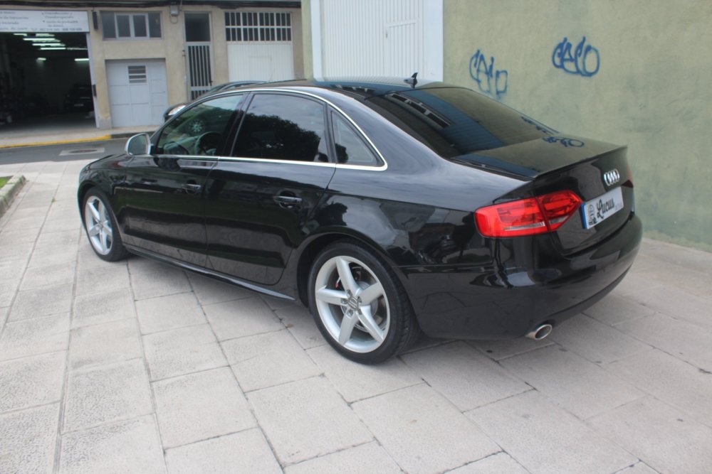

FurT Publicado 23 de Agosto del 2018 Denunciar Publicado 23 de Agosto del 2018 Ya ha salido el gordo del taller de pintura, a ver qué os parece! Responder
Tineo Publicado 23 de Agosto del 2018 Autor Denunciar Publicado 23 de Agosto del 2018 hace 10 minutos, FurT dijo: Ya ha salido el gordo del taller de pintura, a ver qué os parece! bien bien... los tintados de lunas muy negros no me convencen pero esta okk! hay que poner unas colas de escape superpuestas originales ehh! Responder
FurT Publicado 23 de Agosto del 2018 Denunciar Publicado 23 de Agosto del 2018 hace 28 minutos, Tineo dijo: bien bien... los tintados de lunas muy negros no me convencen pero esta okk! hay que poner unas colas de escape superpuestas originales ehh! A mi tampoco me convencía demasiado al principio, es un grado medio pero ayuda mucho cuando llevo a los peques o el coche se queda al sol unas horas. A que colas de escape te refieres?? Lleva las originales por ahora Responder
Tineo Publicado 23 de Agosto del 2018 Autor Denunciar Publicado 23 de Agosto del 2018 hace 46 minutos, FurT dijo: ..... A que colas de escape te refieres?? Lleva las originales por ahora a estas: las tienes en aliexpress pero no son iguales, yo las tuve y al final me gasté la pasta en las originales; sin problemas en itv, llevan grabado el numero de referencia original. en esta foto ya estaban puestas (2012)= Responder

FurT Publicado 23 de Agosto del 2018 Denunciar Publicado 23 de Agosto del 2018 hace 5 horas, Tineo dijo: a estas: las tienes en aliexpress pero no son iguales, yo las tuve y al final me gasté la pasta en las originales; sin problemas en itv, llevan grabado el numero de referencia original. en esta foto ya estaban puestas (2012)= Desde luego, por mucho que limpie las mías, cromadas quedan más guapas! Tengo que hacer pedido de varias cosillas al conce, tienes la ref de las colas de escape?? Así aprovecho el viaje. Y gracias!! cualquier comentario será bienvenido! Responder
FurT Publicado 23 de Agosto del 2018 Denunciar Publicado 23 de Agosto del 2018 hace 4 horas, Ernest86 dijo: @FurT las carcasas de los retrovisores son pintadas? O las cambiastes? Son pintadas en gris mate igual que el labio inferior de la defensa. Responder

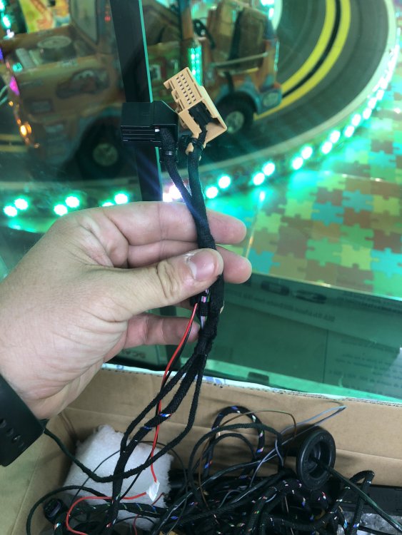

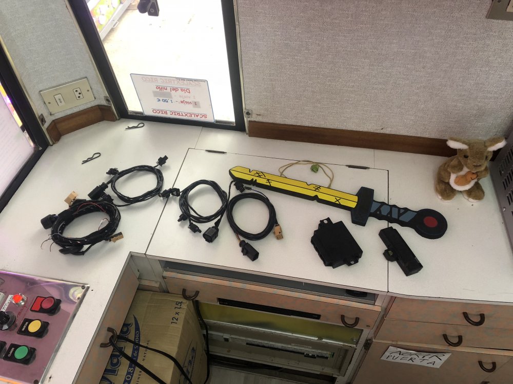

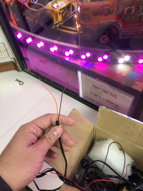

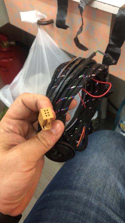

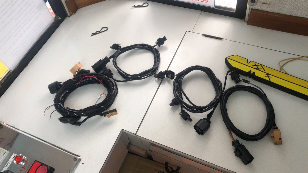

Javibaldovi7 Publicado 23 de Agosto del 2018 Denunciar Publicado 23 de Agosto del 2018 Estoy súper indignado, dos put** semanas esperando el pedido de los sensores para que, no solo me hayan enviado mal el mando de los sensores, la botonera, sino que no me han enviado los soportes Dos dias más sin poder hacer el brico se puede ser más inútil? el que haya echo el brico, sabéis decirme si falta algo más? donde va conectado el enchufe de la foto? Responder
asanchezb Publicado 23 de Agosto del 2018 Denunciar Publicado 23 de Agosto del 2018 Que tal; Yo lo hice con los delanteros ( La verdad es que me lo hicieron, yo estaba de pinche, ) hace ya mucho, no recuerdo bien, puede ser que sea el conector que va la botonera del APS, creo que el conector tiene 6 pines como ese? Los sensores que yo compre eran diferentes, pero imagino que no tendrás problemas. El soporte de la centralita también te falta. Saludos y suerte Responder
Javibaldovi7 Publicado 23 de Agosto del 2018 Denunciar Publicado 23 de Agosto del 2018 Es que el chico que ha preparado esto es un genio para empezar, no puedo poner la centralita detrás, porque el genio que ha echo estos cables, ha juntado con cinta de vellón los cables delanteros y de corriente, los de la foto vamos pero bueno, eso no me importa, lo que quiero que me diga, como leches meto estos cables en can high y can low si no pone cada cable que leches es alguien que lo haya montado me puede decir qué color es cada cable? Responder
asanchezb Publicado 23 de Agosto del 2018 Denunciar Publicado 23 de Agosto del 2018 En el brico en PDF tienes este esquema: Responder
Javibaldovi7 Publicado 23 de Agosto del 2018 Denunciar Publicado 23 de Agosto del 2018 hace 15 minutos, asanchezb dijo: En el brico en PDF tienes este esquema: Como empalmó los cables? Corto y pongo una regleta? Responder
asanchezb Publicado 23 de Agosto del 2018 Denunciar Publicado 23 de Agosto del 2018 Si los mazos de cables vinieran bien no hay que empalmar nada. Solamente meter los hilos que vienen sueltos en los conectores existentes que corresponda. Y conectar los conectores a centralita , sensores, altavoces, etc..... Pero ya te digo , si el tipo es un poco chapuza y los mazos cables no son originales y los ha preparado el igual algo no te encaja. Con el esquema y un polimetro puedes identificar cada cable. Responder
Javibaldovi7 Publicado 23 de Agosto del 2018 Denunciar Publicado 23 de Agosto del 2018 hace 2 minutos, asanchezb dijo: Si los mazos de cables vinieran bien no hay que empalmar nada. Solamente meter los hilos que vienen sueltos en los conectores existentes que corresponda. Y conectar los conectores a centralita , sensores, altavoces, etc..... Pero ya te digo , si el tipo es un poco chapuza y los mazos cables no son originales y los ha preparado el igual algo no te encaja. Con el esquema y un polimetro puedes identificar cada cable. Ah vale, cuando habláis de empalmar, es que el pin no está y hay que poner el cable ahí, cierto? que put*da que el tío me ha puesto los cables sin pines Responder
