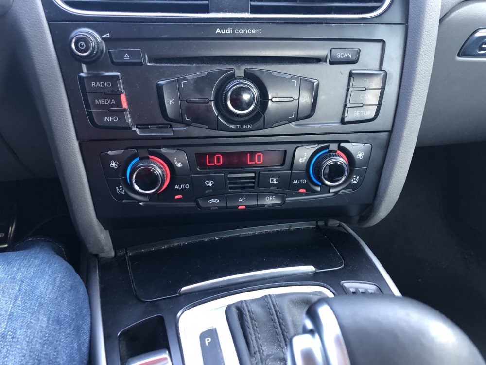

bronx Publicado 24 de Agosto del 2018 Denunciar Publicado 24 de Agosto del 2018 En 22/8/2018 a las 19:29, Javibaldovi7 dijo: Bueno pues... a la espera de recibir los dichosos sensores... (no vuelvo a comprar más en esa página), si dios quiere (y el repartidor de mrw también) mañana me llegarán, hoy, tocaba llevar al conce el coche para codificar el nuevo trizona, ya tenía uno, pero recordad que me equivoqué y compré el inglés en su día por error y siempre he tenido esa espina ahí de, que mal queda el jodido... ya de paso, compré uno con calefactable, por si acaso total, 50€ la broma( si, 50 pavos La otra vez me costo solo 25€) más los 100€ del aparato con gastos de envío incluidos, eso si, el aparato estaba nuevo. tambien tocaba comprar un dichoso parasol, que el coche en la calle se asa como pollo frito. Eso si, la cámara sigue vigilando el ambiente Perdona compañero,¿cuanto cobran en el conce por liberar componentes del climatizado bizona? Responder
Javibaldovi7 Publicado 24 de Agosto del 2018 Denunciar Publicado 24 de Agosto del 2018 hace 8 horas, bronx dijo: Perdona compañero,¿cuanto cobran en el conce por liberar componentes del climatizado bizona? 50 euros Responder
