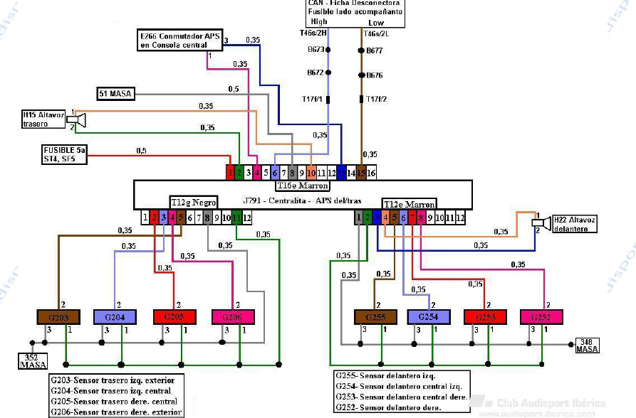

Javibaldovi7 Publicado 27 de Agosto del 2018 Denunciar Publicado 27 de Agosto del 2018 En 24/8/2018 a las 0:21, asanchezb dijo: En el brico en PDF tienes este esquema: Según este esquema, (gracias @paul2008 por la currada , por cierto) los pines que tengo que sacar para la botonera son los 4 y 13, que van conectados al 1 y 3 respectivamente no? Responder
Javibaldovi7 Publicado 27 de Agosto del 2018 Denunciar Publicado 27 de Agosto del 2018 Lo digo, porque el chico dice que tengo que sacar los pines de esta conexion. esta conexión me la envío así porque él creía que tenía mmi y no concert, así que dice que tengo que sacar los pines de ahí, pero no sabe cuales (tócate los c***) que lo tiene que consultar con el electricista (y llevo esperando 1 semana esa consulta) Así que si me confirmáis que tengo que sacarlo de los pines 4 y 13, miro el color de los cables y saco el mismo color en este enchufe para conectarlo en el enchufe de la botonera. Responder

Farn68 Publicado 27 de Agosto del 2018 Denunciar Publicado 27 de Agosto del 2018 hace 8 horas, Javibaldovi7 dijo: Según este esquema, (gracias @paul2008 por la currada , por cierto) los pines que tengo que sacar para la botonera son los 4 y 13, que van conectados al 1 y 3 respectivamente no? Por lo que veo según ese esquema, el cable fucsia o rosa que va al boton del APS va desde el pin 1 al 4 del conector T16a marrón y el cable azul va desde el pin 3 del botón al pin 13 de ese conector T16a. Si te coinciden esos colores, ya sabes dónde pinear... Responder

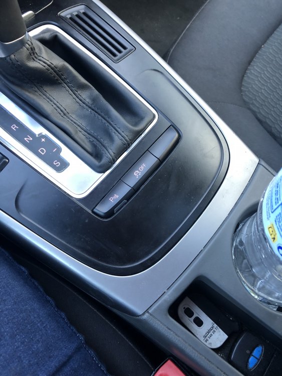

Javibaldovi7 Publicado 28 de Agosto del 2018 Denunciar Publicado 28 de Agosto del 2018 hace 14 horas, Farn68 dijo: Por lo que veo según ese esquema, el cable fucsia o rosa que va al boton del APS va desde el pin 1 al 4 del conector T16a marrón y el cable azul va desde el pin 3 del botón al pin 13 de ese conector T16a. Si te coinciden esos colores, ya sabes dónde pinear... Correcto, han sido los pines 4 y 13, pero cambiaban los colores, en mi caso, cable azul al pin 1 y cable amarillo al pin 13. hoy me han llegado los soportes, los he instalado, aunque he de decir, que los traseros, si les ponía la cinta de doble cara quedaban muy hundidos, así que he tenido que pegar los soportes directamente al paragolpes. Cuando me llegue el dichoso botón (las pruebas las he realizado con el botón que me envío mal el hombre) mandaré las fotos correspondientes. tambien me queda pendiente quitar la guantera de nuevo para reeubicar el zumbador delantero. cuando tenga todo, mandaré fotos de donde he puesto yo los zumbadores Responder

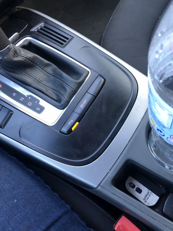

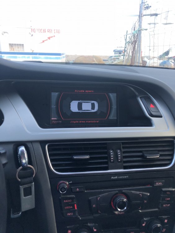

Javibaldovi7 Publicado 30 de Agosto del 2018 Denunciar Publicado 30 de Agosto del 2018 Hoy, por fin, me ha llegado la dichosa botonera como podéis observar, funciona correctamente por lo tanto, brico finalizado. Ahora os comento cosas que he echo diferente al brico por si alguien quiere hacerlo así Responder

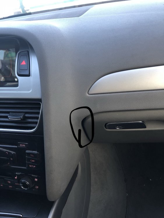

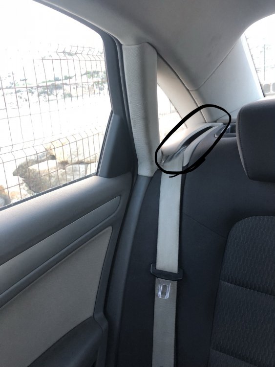

Javibaldovi7 Publicado 30 de Agosto del 2018 Denunciar Publicado 30 de Agosto del 2018 (editado) Para empezar, los zumbadores, es verdad que el delantero me gustaría ponerlo en su ubicación original, pero me da muchísima pereza desmontar de nuevo la guantera y ahí suena correctamente. he marcado con un círculo la ubicación exacta El trasero, cuando llevaba los sensores cobra, el instalador me lo puso ahí, está metido en el hueco del cinturón y la verdad es que suena muy bien, así que he sacado el cobra y he colocado el original en esa ubicacion Editado 30 de Agosto del 2018 por Javibaldovi7 Responder

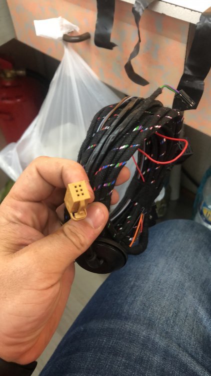

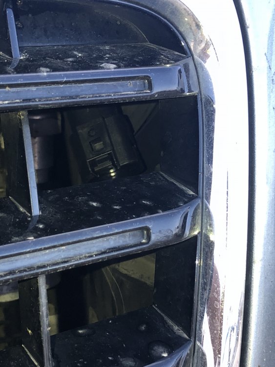

Javibaldovi7 Publicado 30 de Agosto del 2018 Denunciar Publicado 30 de Agosto del 2018 El conector del cableado delantero, había gente que preguntaba opciones para los que llevamos la conexión por la guantera. ahi he colocado yo el cable, queda perfectamente enganchado, así no hace falta pinear de nuevo Responder
