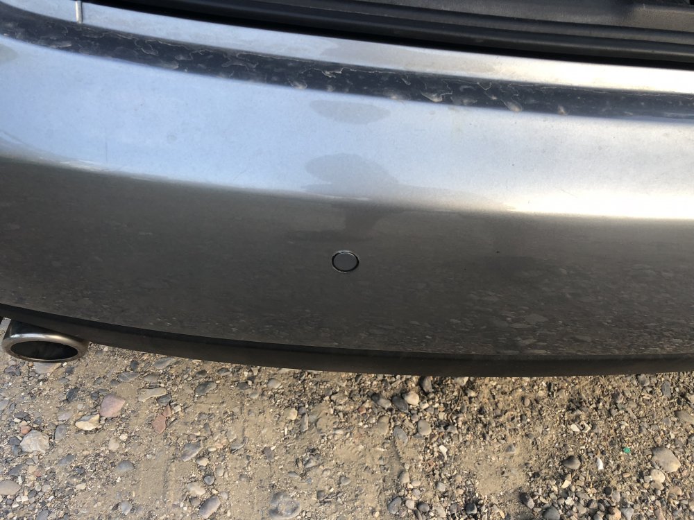

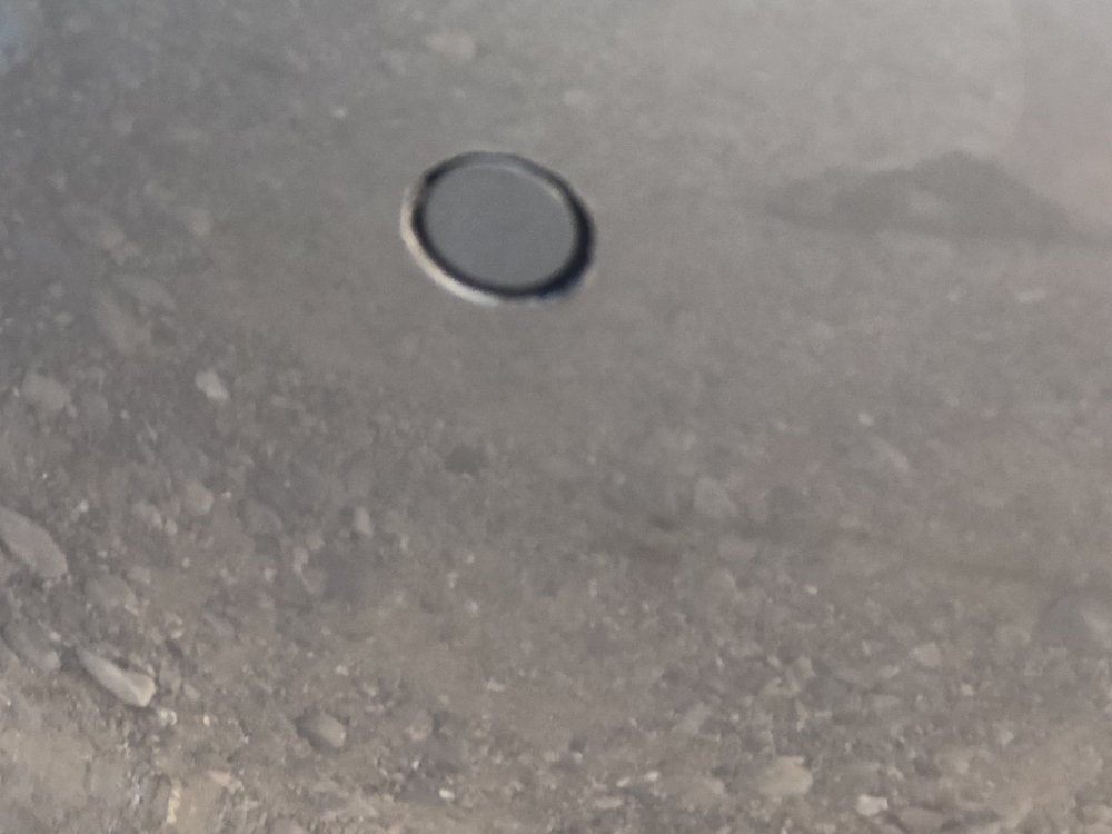

Javibaldovi7 Publicado 30 de Agosto del 2018 Denunciar Publicado 30 de Agosto del 2018 Foto de los sensores traseros. como le paso a un compi, con el pegamento original, los sensores traseros quedaban muy hundidos, así que he pegado los soportes directamente, pero aún así me da la sensación de que deberían de sobresalir más. los que tengáis los sensores de origen, me podéis confirmar si los tenéis a ras o algo hundidos? los soportes son originales, comprados por mi Responder

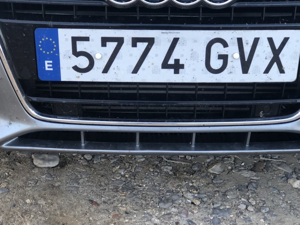

Javibaldovi7 Publicado 30 de Agosto del 2018 Denunciar Publicado 30 de Agosto del 2018 Sin embargo, los delanteros quedan perfecto con el pegamento original, no entiendo nada Responder

alagar27 Publicado 30 de Agosto del 2018 Denunciar Publicado 30 de Agosto del 2018 Que bien te ha quedado, creo los de detras si deberian estar un pelin mas fuera pero tampoco estan tan hundidos. Me alegro mucho que te vaya la botonera y que ya hayas podido al fin acabar el brico que te estaba dando algunos dolores de cabeza sobretodo por el tema del cableado y soportes que no te mando bien el vendedor Responder
Javibaldovi7 Publicado 30 de Agosto del 2018 Denunciar Publicado 30 de Agosto del 2018 hace 1 minuto, alagar27 dijo: Que bien te ha quedado, creo los de detras si deberian estar un pelin mas fuera pero tampoco estan tan hundidos. Me alegro mucho que te vaya la botonera y que ya hayas podido al fin acabar el brico que te estaba dando algunos dolores de cabeza sobretodo por el tema del cableado y soportes que no te mando bien el vendedor Gracias Alagar La verdad, asi se van a quedar, era solo curiosidad, los sensores funcionan correctamente, es solo estetica. El tema de los dolores de cabeza me los ha pegado el vendedor, no ha acertado una, no contestan ni telefono, ni ********* ni correos... se equivocan, piezas que faltan, cableado mal montado... tres semanas desde que lo compre eh, y el me aseguro que en dos dias estaria todo en mi casa... te lo juro, me ha desesperado de una manera... como para recomendarte personalmente que no le compres nada a esa pagina xD al final, 80 euros me ha costado extra por los soportes, que los tuve que comprar en la casa porque no queria quedarme sin montarlos otra semana mas. ahora vendo 8 soportes de los sensores xD los 6 de el que me han llegado hoy, diferentes a los mios, por supuesto, (son mas anchos y todo, asi que si los mios me han quedado algo hundidos, esos ya ni saldrian xD) y los dos de audi que compre, compre dos de mas por si acaso. Responder
alagar27 Publicado 30 de Agosto del 2018 Denunciar Publicado 30 de Agosto del 2018 hace 4 minutos, Javibaldovi7 dijo: Gracias Alagar La verdad, asi se van a quedar, era solo curiosidad, los sensores funcionan correctamente, es solo estetica. El tema de los dolores de cabeza me los ha pegado el vendedor, no ha acertado una, no contestan ni telefono, ni ********* ni correos... se equivocan, piezas que faltan, cableado mal montado... tres semanas desde que lo compre eh, y el me aseguro que en dos dias estaria todo en mi casa... te lo juro, me ha desesperado de una manera... como para recomendarte personalmente que no le compres nada a esa pagina xD al final, 80 euros me ha costado extra por los soportes, que los tuve que comprar en la casa porque no queria quedarme sin montarlos otra semana mas. ahora vendo 8 soportes de los sensores xD los 6 de el que me han llegado hoy, diferentes a los mios, por supuesto, (son mas anchos y todo, asi que si los mios me han quedado algo hundidos, esos ya ni saldrian xD) y los dos de audi que compre, compre dos de mas por si acaso. Te entiendo, yo si me hubiera pasado algo similar tampoco los recomendaria y menos aun le pillaria nada mas. Responder

torrentex66 Publicado 31 de Agosto del 2018 Denunciar Publicado 31 de Agosto del 2018 Los sensores originales quedan a ras del paragolpes. Responder
Javibaldovi7 Publicado 31 de Agosto del 2018 Denunciar Publicado 31 de Agosto del 2018 hace 3 minutos, torrentex66 dijo: Los sensores originales quedan a ras del paragolpes. pues los mios son originales y no hay forma de dejarlos a ras con el soporte original, probaria el que me envio este chico, pero me da pereza desmontar el parachoques otra vez... El caso es que funcionan bien y asi se quedan, es curioso que solo me ha pasado con los traseros Responder
Lazpi Publicado 31 de Agosto del 2018 Denunciar Publicado 31 de Agosto del 2018 hace 13 minutos, Javibaldovi7 dijo: pues los mios son originales y no hay forma de dejarlos a ras con el soporte original, probaria el que me envio este chico, pero me da pereza desmontar el parachoques otra vez... El caso es que funcionan bien y asi se quedan, es curioso que solo me ha pasado con los traseros Tienes puesta la 'arandela' de goma? Por si pudiera ser eso. Un saludo Responder
Javibaldovi7 Publicado 31 de Agosto del 2018 Denunciar Publicado 31 de Agosto del 2018 hace 5 minutos, Lazpi dijo: Tienes puesta la 'arandela' de goma? Por si pudiera ser eso. Un saludo Si, puse la arandela en todos los sensores, no había que ponerla? Responder
chuzzxx Publicado 31 de Agosto del 2018 Denunciar Publicado 31 de Agosto del 2018 hace 59 minutos, Javibaldovi7 dijo: Si, puse la arandela en todos los sensores, no había que ponerla? Si hay que ponerla,tampoco es que se note mucho,lo importante es que vayan bien...no le des mas importancia. El lunes quedarán puestos los mios,ya pondré fotos por aqui. Responder
Lazpi Publicado 31 de Agosto del 2018 Denunciar Publicado 31 de Agosto del 2018 hace 1 hora, Javibaldovi7 dijo: Si, puse la arandela en todos los sensores, no había que ponerla? Si si, hay que ponerla... lo decia por si era eso. En mi reequipamiento de los delanteros han quedado al ras, no entiendo el motivo de que los tuyos no hayan quedado igual. Los taladros con que los has realizado? broca progresiva, sacabocados, el util especifico (que no deja de ser un sacabocados con referencia VAG, pero bueno)? Un saludo Responder

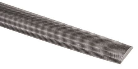

Javibaldovi7 Publicado 31 de Agosto del 2018 Denunciar Publicado 31 de Agosto del 2018 (editado) hace 6 minutos, Lazpi dijo: Si si, hay que ponerla... lo decia por si era eso. En mi reequipamiento de los delanteros han quedado al ras, no entiendo el motivo de que los tuyos no hayan quedado igual. Los taladros con que los has realizado? broca progresiva, sacabocados, el util especifico (que no deja de ser un sacabocados con referencia VAG, pero bueno)? Un saludo Explico los delanteros han quedado perfectos, el problema viene con los traseros, ya que por mas que he apretado, no llegan al final, es poco, pero es asi, los soportes son originales (me costarons 100 euros) si pongo sin soporte esta bien, pero no quiero pegarlos, de todas formas, los sensores funcionan correctamente. ya tenia todos los agujeros echos, ya que hace 4 años puse los de la marca cobra, solo tuve que hacer los agujeros mas grandes, los hice con una lima de media luna, algo asi. Editado 31 de Agosto del 2018 por Javibaldovi7 Responder
A4b8 Publicado 31 de Agosto del 2018 Denunciar Publicado 31 de Agosto del 2018 En el mio, los de las cuatro esquinas están unas décimas hacia dentro, pero los dos que van más al interior en la trasera están justo a la defensa o al ras, los otros dos delanteros como van en la parrilla, pues dará igual, como que casi van escondido. Saludos... Responder
