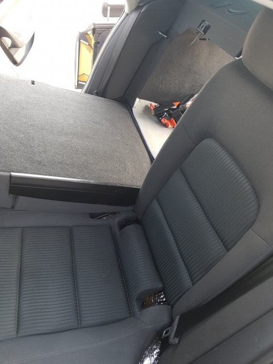

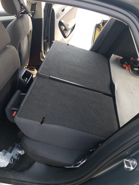

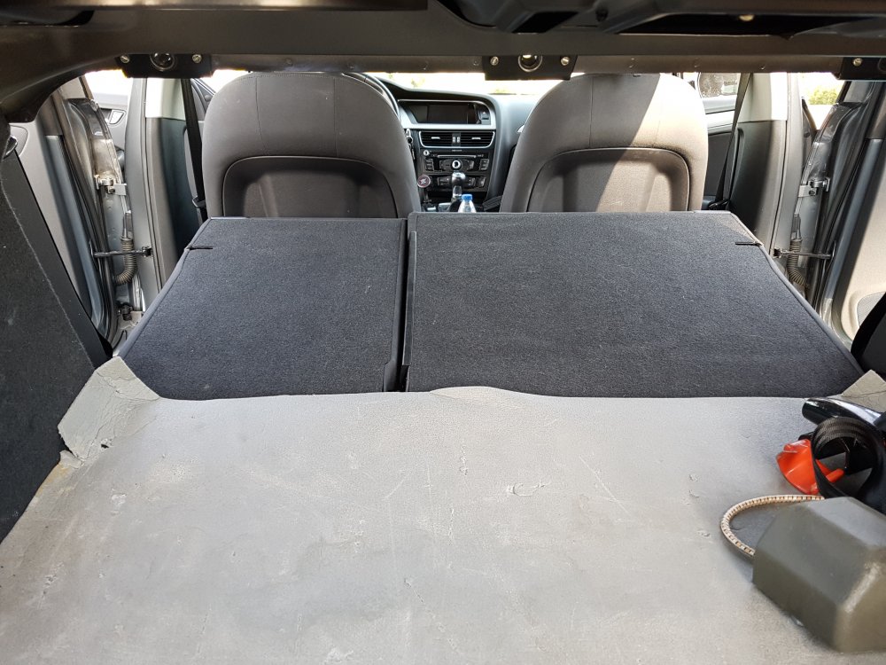

claudiño patrick Publicado 22 de Septiembre del 2018 Denunciar Publicado 22 de Septiembre del 2018 Cambiar asientos traseros fijos por abatibles. Ya están instalados por fin... en 1 hora desmontar el respaldo fijo y montar el respaldo abatible... cuanto trabajo les cuesta a los de Audi hacer bien las cosas desde el principio gracias al brico que hay en la pagina 400 Responder
claudiño patrick Publicado 22 de Septiembre del 2018 Denunciar Publicado 22 de Septiembre del 2018 Aquí dejo El listado de las piezas y las referencias que se necesitan si alguien se anima... El numero 23 que son las tuercas remachaodras he comprado 4 por si estropeó alguna pero sólo 2 hay que pillar... Responder
