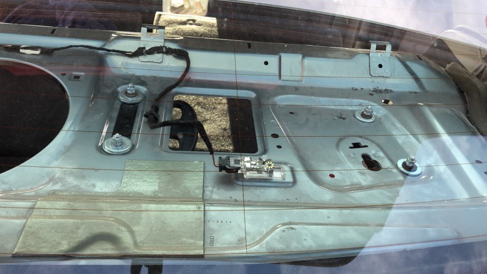

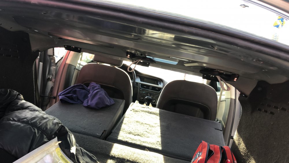

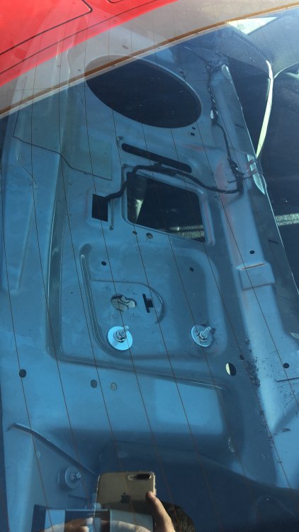

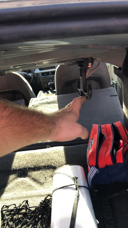

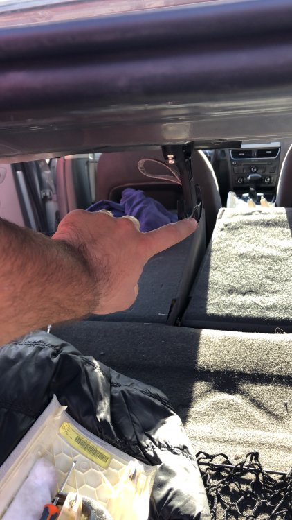

Javibaldovi7 Publicado 2 de Diciembre del 2018 Denunciar Publicado 2 de Diciembre del 2018 Escribo, para mostrar una pequeña modificación del brinco del paquete maletero. este verano fui a adquirir todas las piezas, pero los ganchos de los tornillos de las perchas traseras no coincidían con los agujeros, eran más grandes, así que lo atornille finalmente a la chapa, pero siempre se salían los tornillos, no hacían fuerza. Llevo desde entonces planificando cómo colocarlas, hasta que hoy, me ha dado por quitar la bandeja trasera, buscando utilizar los agujeros que ya hice y colocarle tuercas, así quedaría bien anclado. Cual ha sido mi sorpresa, que no se puede acceder a esa zona, ya que hay otra chapa por encima, no me acorde de hacerle fotos, pero, encontré dos ubicaciones bastante buenas a mi parecer, ya que si llevas carga en la red, la ubicación original de las perchas es un incordio, siempre tienes que estar cambiando de lugar las cargas, ademas que ya no podías cargar nada más detrás, tenias que ir quitando bolsas... lo bueno es que al comprobar los agujeros, estos coinciden, como se ve en la foto, uno esta en el medio y otro en el lateral derecho, yo creo que ahí las perchas están mejor, las bolsas quedan fuera de la red y puedes seguir cargando delante. Si viera que me molesta meter las bolsas hasta dentro, siempre puedo abrir el respaldo abatible y colocarla desde ahí. Responder
Javibaldovi7 Publicado 2 de Diciembre del 2018 Denunciar Publicado 2 de Diciembre del 2018 A esto es a lo que me refería exactamente Responder
alagar27 Publicado 2 de Diciembre del 2018 Denunciar Publicado 2 de Diciembre del 2018 hace 20 minutos, Javibaldovi7 dijo: A esto es a lo que me refería exactamente genial, te quedo perfecto. Responder
