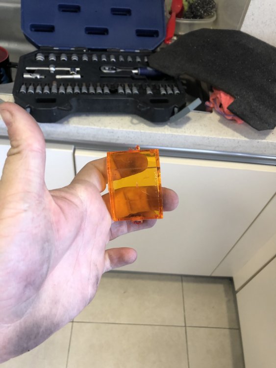

Javibaldovi7 Publicado 4 de Diciembre del 2018 Denunciar Publicado 4 de Diciembre del 2018 Ayer me encontré por Wallapop con una red para un Audi a3, además estaba en valencia, así que me pareció perfecta, lo único, los ganchos, que no había visto en mi vida, van roscados según el dueño, aunque es un mal menor, como se ve en la foto, los he sustituido por unos ganchos caseros tipo S. Menuda diferencia de l red del feuvert, lo que ponía bajo la red siempre acababa moviéndose, esta red tiene un compartimento para objetos, que aprovechó para poner libretas y el portátil. Lo que no entiendo, los ganchos que se ven en mi mano, alguien tiene idea para que pueden ser? Responder
Javibaldovi7 Publicado 4 de Diciembre del 2018 Denunciar Publicado 4 de Diciembre del 2018 Aquí tenéis más fotos del gancho original y del que me he apañado yo Responder

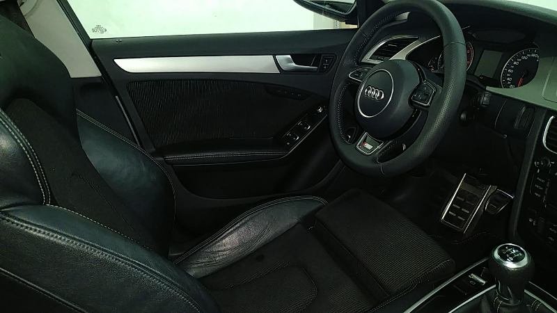

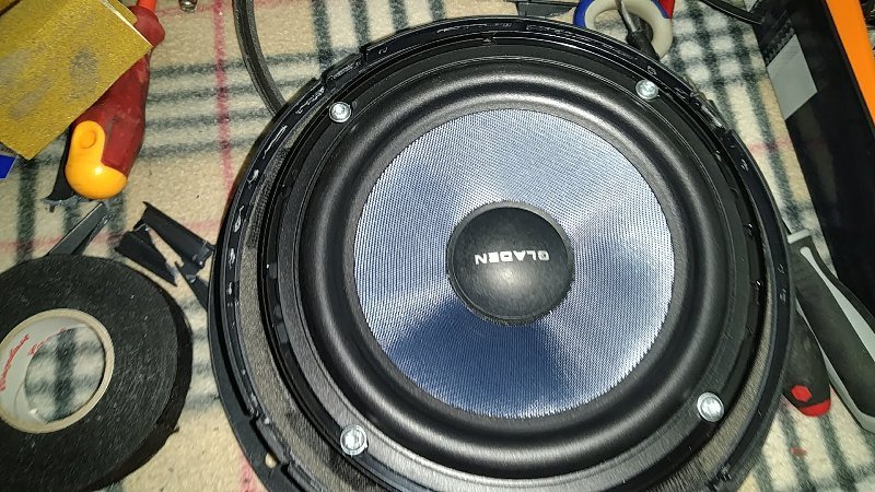

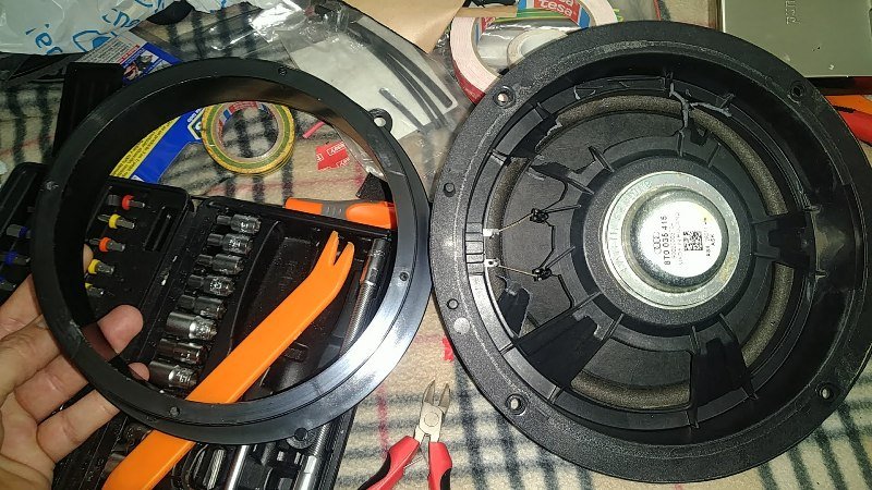

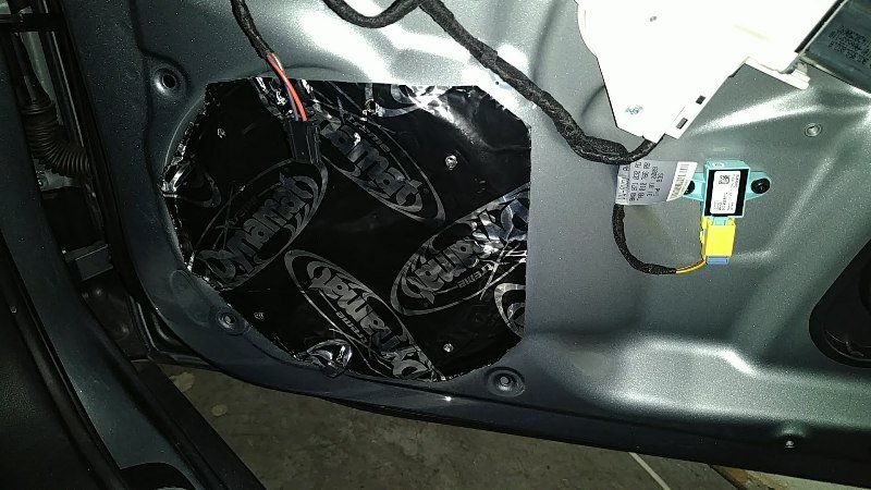

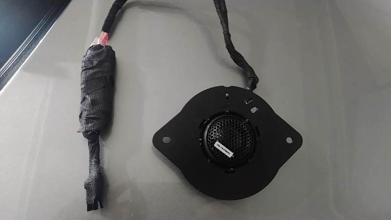

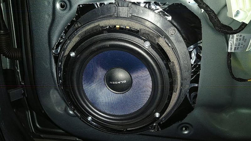

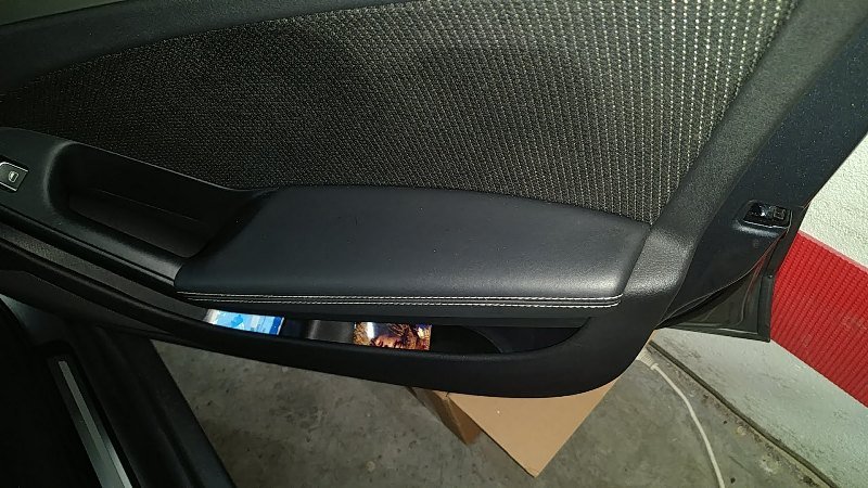

asanchezb Publicado 5 de Diciembre del 2018 Denunciar Publicado 5 de Diciembre del 2018 Buenas noches; En estos dos últimos fines de semana le he puesto al auto algo que llevaba bastante tiempo detrás, los apoyabrazos de cuero con costuras. Los "jodios" se cotizan y son difíciles de conseguir. Creo que hay otros por ahi en camino................. Aproveche para también para cambiar los altavoces delanteros y los tweeter. Agradecer en este tema a zZarzzillos su asesoramiento y su ayuda a la hora de colocarlos. Compre unos soportes para los altavoces grandes, que no me sirvieron al 100,%, pero bueno los puede aprovechar para combinarlo con el soporte que tren los serie ( Aunque hay que cargarse el altavoz de serie) Aquí dejo unas fotos. Saludos. Responder
Grial Publicado 6 de Diciembre del 2018 Denunciar Publicado 6 de Diciembre del 2018 hace 11 horas, asanchezb dijo: Buenas noches; En estos dos últimos fines de semana le he puesto al auto algo que llevaba bastante tiempo detrás, los apoyabrazos de cuero con costuras. Los "jodios" se cotizan y son difíciles de conseguir. Creo que hay otros por ahi en camino................. Aproveche para también para cambiar los altavoces delanteros y los tweeter. Agradecer en este tema a zZarzzillos su asesoramiento y su ayuda a la hora de colocarlos. Compre unos soportes para los altavoces grandes, que no me sirvieron al 100,%, pero bueno los puede aprovechar para combinarlo con el soporte que tren los serie ( Aunque hay que cargarse el altavoz de serie) Aquí dejo unas fotos. Saludos. Enhorabuena !! Por lo que recuerdo, llevabas muuuuucho tiempo tras esos reposabrazos !! A que el cambio estético es notable?? Lo dicho, felicidades !! Responder
Farn68 Publicado 6 de Diciembre del 2018 Denunciar Publicado 6 de Diciembre del 2018 hace 13 horas, asanchezb dijo: Buenas noches; En estos dos últimos fines de semana le he puesto al auto algo que llevaba bastante tiempo detrás, los apoyabrazos de cuero con costuras. Los "jodios" se cotizan y son difíciles de conseguir. Creo que hay otros por ahi en camino................. Aproveche para también para cambiar los altavoces delanteros y los tweeter. Agradecer en este tema a zZarzzillos su asesoramiento y su ayuda a la hora de colocarlos. Compre unos soportes para los altavoces grandes, que no me sirvieron al 100,%, pero bueno los puede aprovechar para combinarlo con el soporte que tren los serie ( Aunque hay que cargarse el altavoz de serie) Aquí dejo unas fotos. Saludos. Enhorabuena por esos cambios!! Y ahora, desde mi limitado conocimiento en el mundo del car audio, ¿El insonorizante no debería estar pegado en el interior de la puerta, en vez de cerrar el hueco del altavoz? Así no dejas que el aire que desplaza la membrana se mueva libremente por el interior de la puerta (actuando como caja de resonancia) Esos altavoces son MUY buenos para hacerlos trabajar así..... Esto no es una crítica, es una consulta desde el respeto... Un saludo!! Responder
Tineo Publicado 6 de Diciembre del 2018 Autor Denunciar Publicado 6 de Diciembre del 2018 hace 8 horas, Farn68 dijo: Enhorabuena por esos cambios!! Y ahora, desde mi limitado conocimiento en el mundo del car audio, ¿El insonorizante no debería estar pegado en el interior de la puerta, en vez de cerrar el hueco del altavoz? Así no dejas que el aire que desplaza la membrana se mueva libremente por el interior de la puerta (actuando como caja de resonancia) Esos altavoces son MUY buenos para hacerlos trabajar así..... Esto no es una crítica, es una consulta desde el respeto... Un saludo!! Pues no sé, desde el desconocimiento en car audio a mi tambien me parece que no es lo mas apropiado, cuantos más litros de aire tenga la trasera del altavoz mejor se va a comportar. Quizás ese dynamat estaria mejor pegado sobre chapa de puerta aliviando tensiones. por cierto, son muy buenos altavoces. Disfrútalos.!!! Responder
asanchezb Publicado 6 de Diciembre del 2018 Denunciar Publicado 6 de Diciembre del 2018 Que tal; Pues seguramente he metido la pata y no están las laminas bien colocadas. Yo si que no tengo ni idea. Las compre porque leí que era importante insonorizar la zonas los altavoces de las puertas. Como eran especificas para altavoces de 30 x30 pensaba que había que colocarlas justo detrás del altavoz y a correr. Entonces lo que tendría que hacer es recortarle por detrás un circulo del tamaño del altavoz no? Los altavoces la verdad que suenan muy bien, ya así, sobre todo cuando subes un poco el volumen se nota bastante. Son unos Gladen. Estuve un montón de tiempo buscando un kit Coral DLK ( Que son los que mas recomiendan para colocar directos a la radio), incluso tenia ya el pedido hecho en Rakuten Alemania, pero al final nada de nada, no hay por ningún sitio (Descatalogados) y tuve que colocar otros. A ver cuando solucione el tema de la lamina y les habrá el hueco si se nota. Gracias a todos por la corrección. Grial si que si que gana mucho el coche con estos apoyabrazos, he tardado bastante en colocarlos porque todo lo que veía o era carisimo o estaban en estado regular Muchas Gracias, https://www.ebay.es/itm/Dynamat-Xtreme-Speaker-Kit-DYN10415-Car-Audio-Sound-Deadening-Door-Proofing-Pack/191903362138?hash=item2cae54ec5a:g:QlAAAOxyDEVSdtyf:rk:15:pf:0 Responder
Farn68 Publicado 6 de Diciembre del 2018 Denunciar Publicado 6 de Diciembre del 2018 Hola @asanchezb Echa un vistazo. Esta gente es muy buena y montan Gladen y Mosconi: Felicidades de nuevo y a ver qué tal después.... Un saludo!! Responder
Farn68 Publicado 6 de Diciembre del 2018 Denunciar Publicado 6 de Diciembre del 2018 Mejor este. Aquí se ve con detalle el quiz de la cuestión: Responder
