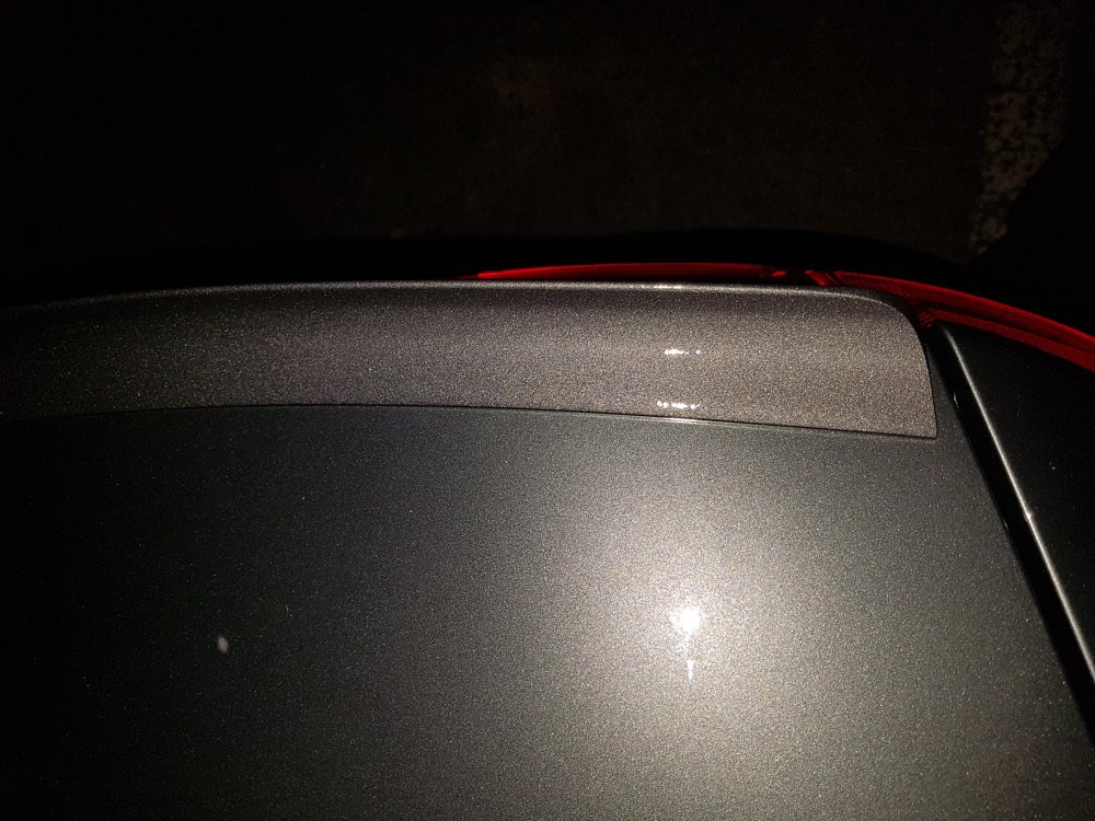

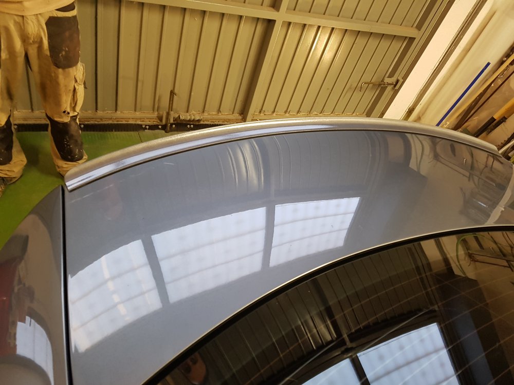

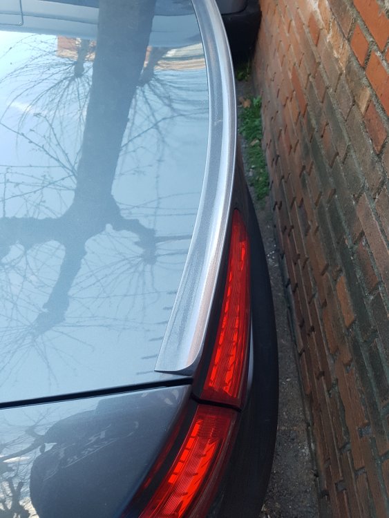

claudiño patrick Publicado 16 de Marzo del 2019 Denunciar Publicado 16 de Marzo del 2019 Por fin instale el alerón instalado y pintado color del coche . Me encanta como quedo. Responder
alagar27 Publicado 16 de Marzo del 2019 Denunciar Publicado 16 de Marzo del 2019 hace 27 minutos, claudiño patrick dijo: Por fin instale el alerón instalado y pintado color del coche . Me encanta como quedo. te ha quedado genial Responder
claudiño patrick Publicado 17 de Marzo del 2019 Denunciar Publicado 17 de Marzo del 2019 hace 40 minutos, alagar27 dijo: te ha quedado genial Gracias. Pero es que no puedo poner más fotos no se por que. No me dejan por el tamaña de la foto Responder
Ivan_c4 Publicado 17 de Marzo del 2019 Denunciar Publicado 17 de Marzo del 2019 hace 9 horas, claudiño patrick dijo: Muy guapo que lo has pintado tu mismo? Responder

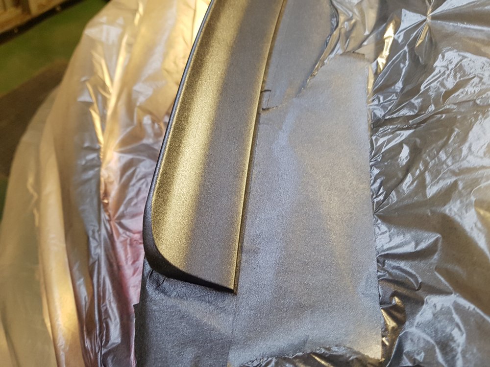

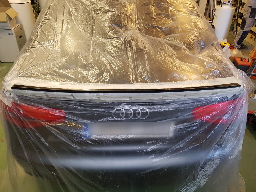

claudiño patrick Publicado 17 de Marzo del 2019 Denunciar Publicado 17 de Marzo del 2019 hace 9 horas, Ivan_c4 dijo: Muy guapo que lo has pintado tu mismo? Gracias ,Si yo mismo. Tarde 3h en poner y pintar Responder
Ivan_c4 Publicado 18 de Marzo del 2019 Denunciar Publicado 18 de Marzo del 2019 En 17/3/2019 a las 20:56, claudiño patrick dijo: Gracias ,Si yo mismo. Tarde 3h en poner y pintar Que le pintaste a spray? Responder
claudiño patrick Publicado 18 de Marzo del 2019 Denunciar Publicado 18 de Marzo del 2019 hace 2 horas, Ivan_c4 dijo: Que le pintaste a spray? Si. Le di 2 manos de imprimacion luego le di varias manos de pintura y luego laca. Responder
Ivan_c4 Publicado 19 de Marzo del 2019 Denunciar Publicado 19 de Marzo del 2019 hace 6 horas, claudiño patrick dijo: Si. Le di 2 manos de imprimacion luego le di varias manos de pintura y luego laca. Te a quedado genial como has conseguido que la laca te quede tan estirada Responder
claudiño patrick Publicado 20 de Marzo del 2019 Denunciar Publicado 20 de Marzo del 2019 En Tue Mar 19 2019 a las 6:58, Ivan_c4 dijo: Te a quedado genial como has conseguido que la laca te quede tan estirada La pintura era en spray un bote de 400ml también la Laca en otro bote.. empapele bien en coche hasta el techo incluido y sin soltar le di una mano de laca de una punta a otra... Responder

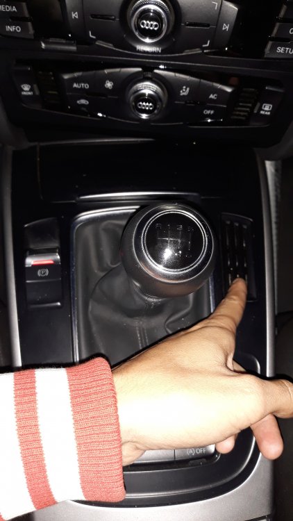

Gonpascu Publicado 27 de Marzo del 2019 Denunciar Publicado 27 de Marzo del 2019 Alguien me puede decir para que es esto o que es esto? Responder
alagar27 Publicado 27 de Marzo del 2019 Denunciar Publicado 27 de Marzo del 2019 hace 22 minutos, Gonpascu dijo: Alguien me puede decir para que es esto o que es esto? No es nada ni sirve para nada en concreto Responder
