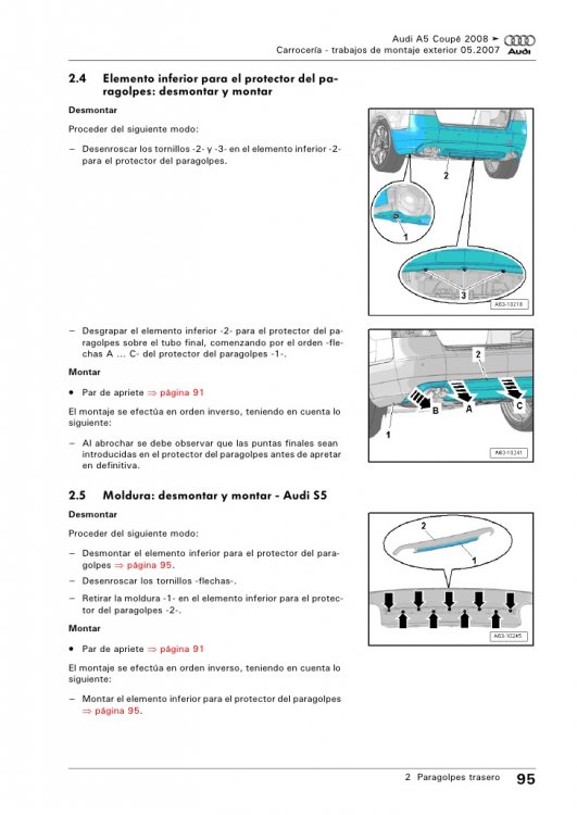

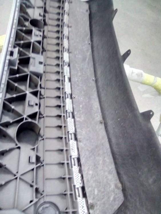

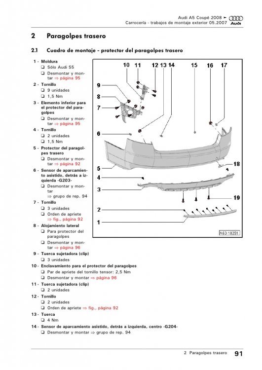

Cuadrete Publicado 15 de Mayo del 2019 Denunciar Publicado 15 de Mayo del 2019 (editado) Y aquí para que veas las grapas en forma de flecha a las que me refiero. En algún foro leí de algún compañero que se valió de un destornillador plano largo para por debajo del difusor introducirlon y con maña soltar las primeras grapas y de esta forma extraerlo sin sacar el paragolpes, pero mi experiencia fue imposible. Aunque lo que te he puesto es para el A5 es extrapolable al A4. Editado 15 de Mayo del 2019 por Cuadrete Responder
abrablalo Publicado 15 de Mayo del 2019 Denunciar Publicado 15 de Mayo del 2019 hace 9 horas, Cuadrete dijo: Yo las dos veces que lo he quitado ha sido desmontando el paragolpes. En el manual de trabajos exteriores que hay en la zona de bricos del A5, indica la manera de retirarlo sin quitar el paragolpes, pero yo no fui capaz ya que lleva unas grapas en forma de flecha que hay que ejercer mucha fuerza para que salgan de su encastre. Retirar el paragolpes no es complicado y con el fuera, sacar el difusor es coser y cantar. Muchas gracias @Cuadrete!!! Me ha sido de gran ayuda, intentare hacerlo sin desmontar y si no me tendre que liar la manta a la cabeza y quitarlo. Ya os voy contando Responder

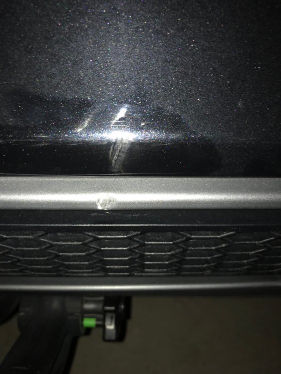

abrablalo Publicado 16 de Mayo del 2019 Denunciar Publicado 16 de Mayo del 2019 Hola chicos, Retomando el tema del difusor, mi vecino es chapista, y aunque pueda apañarme prefiero que me lo haga el y lo pinte en cabina y demás. Al caso, le comenté el percance lo estuvimos viendo y me propuso de intentar (sin desmontar nada) pasarle una lija de agua finita y pintar difuminando esa diferencia de color que había (decir que yo cuando lo pinte fue con un pincel pequeño y no use pistola). Desconozco si conforme me propone se quedará bien o no, alguna vez he escuchado la técnica del difuminado, pero personalmente, no me acaba de convencer y lo veo un poco “chapuza”. Además que pienso que se notaría en mayor o menor medida…. En cualquier caso, me gustaría preguntaros a vosotros y que me deis vuestro punto de vista, que seguro es con mejor criterio que el mio. Comentar que en caso de pintar el difusor entero, lo desmontaría y montaría yo, por lo que en ese aspecto la mano de obra sería por mi cuenta. Muchas gracias! Un saludo. Responder
WAJE Publicado 16 de Mayo del 2019 Denunciar Publicado 16 de Mayo del 2019 hace 1 hora, abrablalo dijo: Hola chicos, Retomando el tema del difusor, mi vecino es chapista, y aunque pueda apañarme prefiero que me lo haga el y lo pinte en cabina y demás. Al caso, le comenté el percance lo estuvimos viendo y me propuso de intentar (sin desmontar nada) pasarle una lija de agua finita y pintar difuminando esa diferencia de color que había (decir que yo cuando lo pinte fue con un pincel pequeño y no use pistola). Desconozco si conforme me propone se quedará bien o no, alguna vez he escuchado la técnica del difuminado, pero personalmente, no me acaba de convencer y lo veo un poco “chapuza”. Además que pienso que se notaría en mayor o menor medida…. En cualquier caso, me gustaría preguntaros a vosotros y que me deis vuestro punto de vista, que seguro es con mejor criterio que el mio. Comentar que en caso de pintar el difusor entero, lo desmontaría y montaría yo, por lo que en ese aspecto la mano de obra sería por mi cuenta. Muchas gracias! Un saludo. Si se hace bien no se nota, pero hay que hacerlo muy bien y estar habituado. SALUDOS Responder

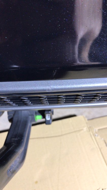

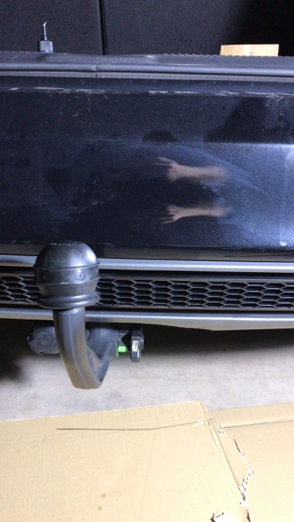

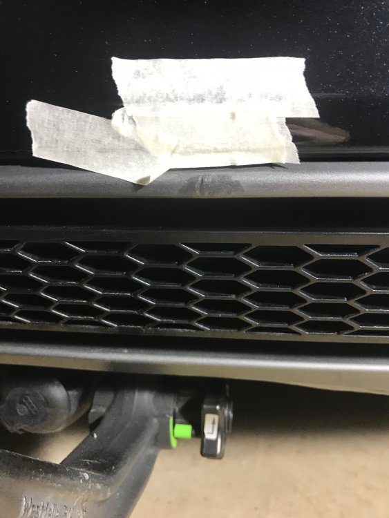

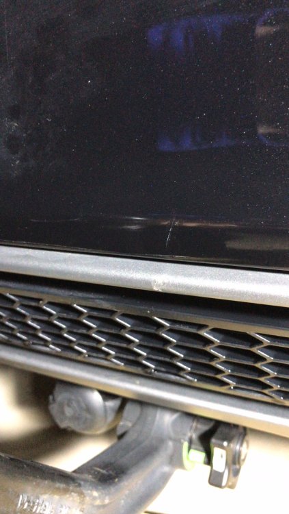

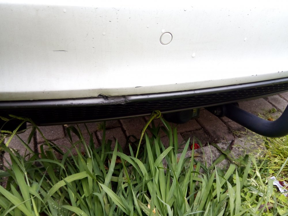

Carlisu84 Publicado 16 de Mayo del 2019 Denunciar Publicado 16 de Mayo del 2019 En 15/5/2019 a las 1:27, abrablalo dijo: Buenas noches.... Os cuento el percance que tuve el domingo...es surrealista.... Resulta que una vez mas voy a aparcar el coche donde siempre lo aparco en el garaje, con tan mal tino, que aunque llevo la bola atrás, y me pitan los sensores (de este punto decir que como pitan a la mas mínima no me asustaba), cuando estoy dando marcha atrás le acelero un poco más de la cuenta y el cambio automatico avanza más de lo que esperaba,dándole un toque a una pala de tractor que hay justo atrás, con tan mala suerte que la bola no la pilla en la supercie que golpea, y la parte que se toca es el borde del difusor s line. El toque es minimo pero lo suficiente para que se boyase el nervio gris y dejara también marca justo en la parte pintada de negro del paragolpes (superior al difusor). Os pongo fotos para que veas el antes- despues- y la posterior cagada: TRAS EL GOLPE: CUANDO PULO LA PARTE NEGRA Y TRAS ACCEDER DESDE EL INTERIOR Y CONSIGO SACAR CON UN UTIL METALICO LA ENDIDURA DEL PERFIL: AHORA LA ÚLTIMA, LA DE HOY, CUANDO HE "INTENTADO" ARREGLARLO Y HE HECHO TODO LO CONTRARIO (la pintura no me mantiene el mismo tono que la de origen, a falta de lacarlo con mate si es que llego a hacerlo): Y bueno, es una autentica guarrada como me ha quedado hoy.....estoy aun arrepintiendome de haberlo tocado. Ante todo no me deis mucha caña, que se que la he cagado.... acepto propuestas a ver si lo puedo remediar de algun modo sin tener que pintar todo...me da palo por un toque....tener que pintarlo entero, pero bueno, lo que me recomendéis vosotros, que seguro que teneis un critero más acertado que el mío. Un saludo si te digo que tengo el mismo golpe en el mio (quizas un poco mas) y tambien tengo bola.. Responder
abrablalo Publicado 16 de Mayo del 2019 Denunciar Publicado 16 de Mayo del 2019 hace 3 horas, WAJE dijo: Si se hace bien no se nota, pero hay que hacerlo muy bien y estar habituado. SALUDOS Probare suerte entonces, tiempo hay de desmontar, si acaso sale mal pues... a desmontar. Responder
abrablalo Publicado 16 de Mayo del 2019 Denunciar Publicado 16 de Mayo del 2019 hace 2 horas, Carlisu84 dijo: si te digo que tengo el mismo golpe en el mio (quizas un poco mas) y tambien tengo bola.. Estamos gafaos jajaj....es mala suerte por la distancia que no de en la bola y sí justo ahi, pero bueno...las cosas del día a día. Responder
Farn68 Publicado 16 de Mayo del 2019 Denunciar Publicado 16 de Mayo del 2019 hace 12 horas, abrablalo dijo: Hola chicos, Retomando el tema del difusor, mi vecino es chapista, y aunque pueda apañarme prefiero que me lo haga el y lo pinte en cabina y demás. Al caso, le comenté el percance lo estuvimos viendo y me propuso de intentar (sin desmontar nada) pasarle una lija de agua finita y pintar difuminando esa diferencia de color que había (decir que yo cuando lo pinte fue con un pincel pequeño y no use pistola). Desconozco si conforme me propone se quedará bien o no, alguna vez he escuchado la técnica del difuminado, pero personalmente, no me acaba de convencer y lo veo un poco “chapuza”. Además que pienso que se notaría en mayor o menor medida…. En cualquier caso, me gustaría preguntaros a vosotros y que me deis vuestro punto de vista, que seguro es con mejor criterio que el mio. Comentar que en caso de pintar el difusor entero, lo desmontaría y montaría yo, por lo que en ese aspecto la mano de obra sería por mi cuenta. Muchas gracias! Un saludo. Hola, @abrablalo: Haz caso a tu vecino y dejalé que te haga ese pequeño retoque difuminando solo la zona dañada. Al ser tan pequeña la superficie afectada es la mejor solución. Si lo hace "con cariño" seguramente ni se aprecie a simple vista¡¡ (te lo digo con conocimiento de causa,soy pintor....) Responder
abrablalo Publicado 16 de Mayo del 2019 Denunciar Publicado 16 de Mayo del 2019 hace 9 horas, Carlisu84 dijo: Lo malo de tu golpe @Carlisu84 es que el difusor si que ha llegado a doblarse y no te libras de sacarlo.... aun así la zona no es la más complicada que nos pudiera haber podido tocar. Animate ahora que estamos en oferta !! jejej Responder
abrablalo Publicado 16 de Mayo del 2019 Denunciar Publicado 16 de Mayo del 2019 hace 1 hora, Farn68 dijo: Hola, @abrablalo: Haz caso a tu vecino y dejalé que te haga ese pequeño retoque difuminando solo la zona dañada. Al ser tan pequeña la superficie afectada es la mejor solución. Si lo hace "con cariño" seguramente ni se aprecie a simple vista¡¡ (te lo digo con conocimiento de causa,soy pintor....) Genial @Farn68! En principio este viernes/sabado le meteremos mano a ver que podemos sacar en claro, os actualizaré con fotos y tal. Muchas gracias!! Responder
Cuadrete Publicado 17 de Mayo del 2019 Denunciar Publicado 17 de Mayo del 2019 Si tu vecino es pintor de coches, un difuminado no le supondrá mayor problema y seguro que te queda bien. Ante todo no te preocupes más por ello, de una manera o de otra quedará solucionado, un saludo compañero. Responder
Carlisu84 Publicado 17 de Mayo del 2019 Denunciar Publicado 17 de Mayo del 2019 hace 9 horas, abrablalo dijo: Lo malo de tu golpe @Carlisu84 es que el difusor si que ha llegado a doblarse y no te libras de sacarlo.... aun así la zona no es la más complicada que nos pudiera haber podido tocar. Animate ahora que estamos en oferta !! jejej Jajajja Cuando termine de montar el B7 (estoy con 4 retoques) tocará adecentar este. Responder
