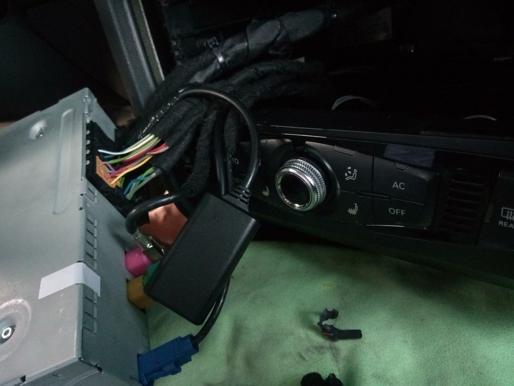

Farn68 Publicado 4 de Agosto del 2019 Denunciar Publicado 4 de Agosto del 2019 Hoy ha sido otro día productivo, he instalado en mi A4 un módulo bluetooth que permite reproducir música en unidades MMI3G Basic: No sería más que un plug&play pero me he complicado un poco más la vida porque he mantenido operativa la entrada auxiliar del reposabrazos. Manteniendo el conector de origen (derecha) he trasladado los cables del módulo chino a dicho conector. Dos van a agujeros libres y los otros tres soldados a los ya existentes. De dos conectores hacemos uno. El tamaño de los cables no ayuda mucho!!. Responder

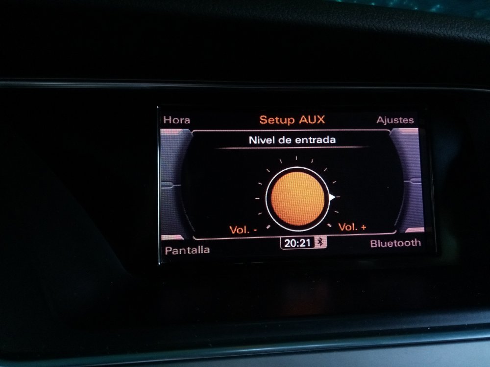

Farn68 Publicado 4 de Agosto del 2019 Denunciar Publicado 4 de Agosto del 2019 Encintado y asegurado el conector en el quadlock. Ajustamos volumen de la entrada auxiliar. Ahora ya puedo disponer de dos señales al seleccionar la entrada auxiliar como fuente de sonido: -La convencional por cable -La inalámbrica por bluetooth Comentarios al respecto: El sonido transmitido es bueno. Solo se puede controlar desde el volante el volumen. El resto de órdenes hay que darlas directamente desde el móvil. Para aplicaciones tipo Spotify va muy bien. El enlace entre dispositivo y teléfono es rápido y no afecta al enlace entre teléfono y bluetooth del coche (para llamadas). Si alguien se anima o le interesa, ya sabéis dónde encontrarme para resolver cualquier duda... Responder
