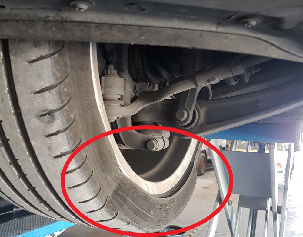

Rafac Publicado 17 de Septiembre del 2019 Denunciar Publicado 17 de Septiembre del 2019 Esos neumáticos llevo yo. Qué medidas montas? hace 1 hora, lukiA3 dijo: Buenas compañeros He metido el coche en el elevador para ir viendo como van los brazos de suspensión, para ir haciéndome la idea para cuando me lleguen los silentblocks, y me he encontrado esto El domingo empecé a notar una vibración, pero como tengo los brazos mal no eché mucha cuenta. Como dato, son Goodyear Eagle F1 AS3, compradas nuevas y montadas en mi taller de confianza. Fecha del neumático 1917, y sobre los 35.000 km. No lo veo para nada normal. Esos neumáticos monto yo. Qué medidas llevas? Responder
Arkaitzb7 Publicado 17 de Septiembre del 2019 Denunciar Publicado 17 de Septiembre del 2019 Bufff Mala pinta eh Algún golpe o bordillazo?? Responder
lukiA3 Publicado 18 de Septiembre del 2019 Denunciar Publicado 18 de Septiembre del 2019 hace 14 horas, Rafac dijo: Esos neumáticos monto yo. Qué medidas llevas? Pues llevo 255/35 R19. hace 14 horas, Farn68 dijo: Uffff!!! Eso es una hernia del neumático en toda regla!!! Es evidente que en esa zona se ha producido un desgarro en el armazón de la rueda. Algún golpe o piedra un poco grande pueden ser los responsables....No has notado a partir de cuándo se ha producido??? Que va, no note desde cuando. Como tengo los silentblocks de los brazos tocados me vibraba un poco y no eché cuenta, y el domingo volviendo por carretera ya si note vibración, cada vez mas. Trato el coche como si fuera mi hijo jajaja. Ni bordillazo ni golpe ni nada de nada. hace 10 horas, Arkaitzb7 dijo: Bufff Mala pinta eh Algún golpe o bordillazo?? Nada de nada, es muy raro, y mas siendo la versión reforzada. Responder

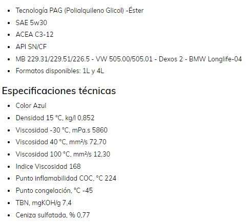

abrablalo Publicado 18 de Septiembre del 2019 Denunciar Publicado 18 de Septiembre del 2019 hace 7 minutos, Harigami dijo: Ya nos contarás que tal te va. En muchos foros dicen que es un gran aceite. En esto de los aceites como bien dices, “de todo tiene que haber en la viña del señor...” Bueno, ahora llego yo a romperos los esquemas, entiendo que voy a dar un salto de calidad también, pasando del Motul 5W30 Xclean a este: Xenum XPG 5w30 Responder
